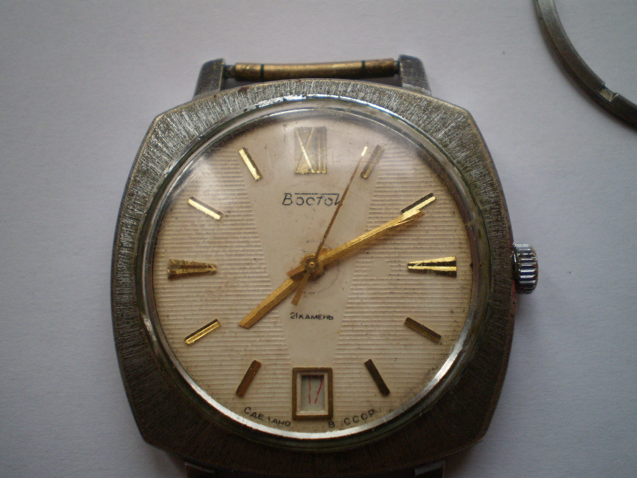

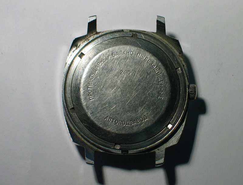

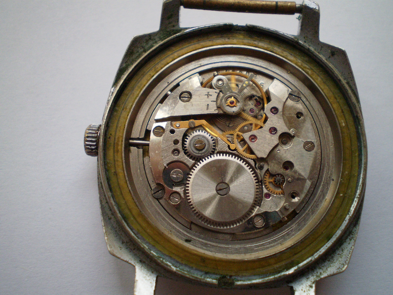

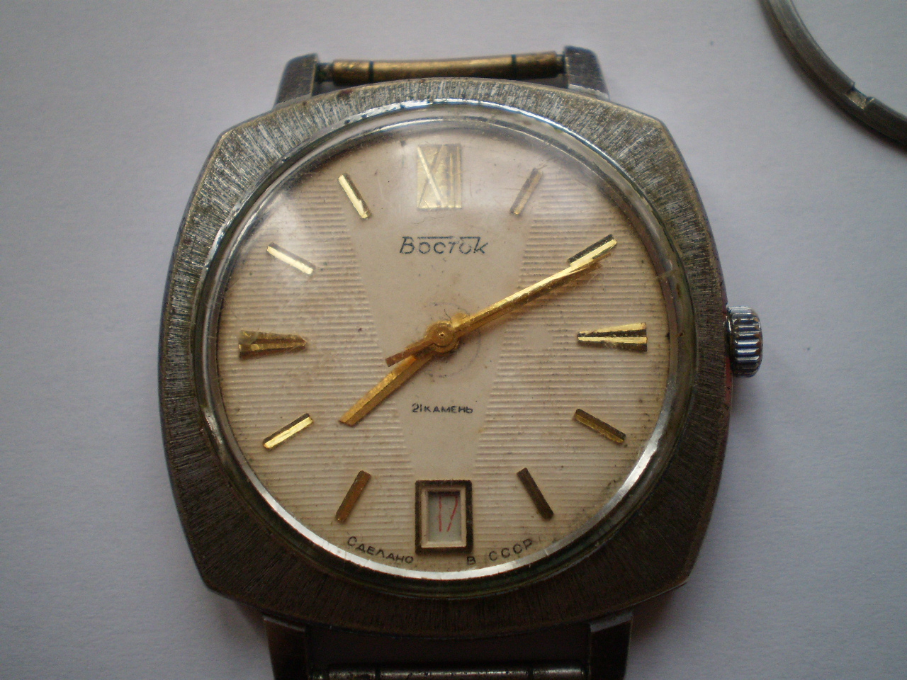

попался такой вопрос подойдет ли мост подзавода от 2416 б ? и мне кажется что крышка не родная уж слишком низкая она. хотя на ней написано 2416 и автоподзавод . и гравировка на 30 лет победы ветерану , значит 75 год

так там и стоял 2416б.судя по мосту

Нет, там стоял 2416А. Причём это были самые первые автоматы Востока и поэтому мосты подзавода шли ещё без узора в виде круговых полос. Позднее они появились. Подшипник сектора подзавода тогда был тонкий - отсюда и высота мех-ма 5,3 мм ( в современных 5,7-6,3 мм).
Современный мост встать должен, а сектор с винтом ( с невыступающей головкой) лучше найти от 2416А т.к. винт может упиратся в крышку.
Н а моих фото 2416А с современным сектором.и винтом который подпирает крышку.

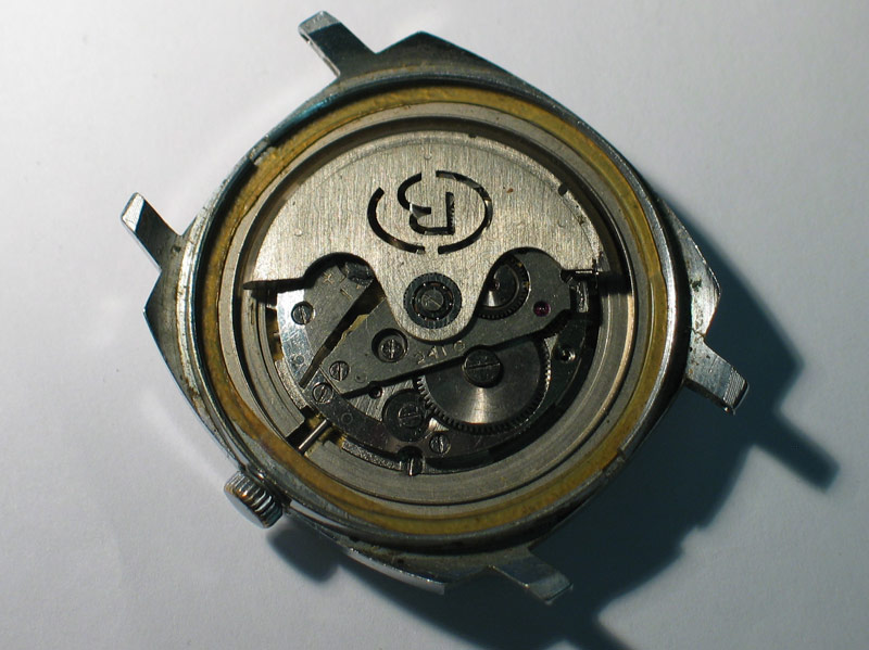

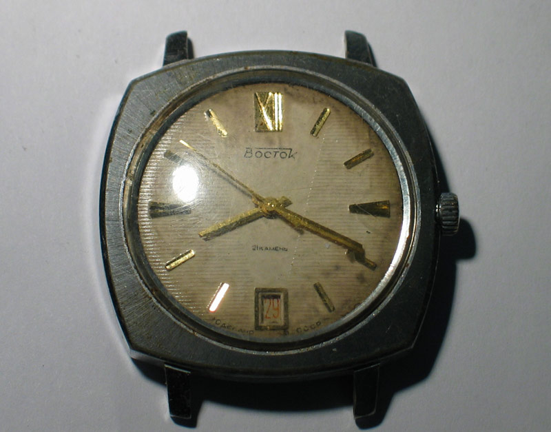

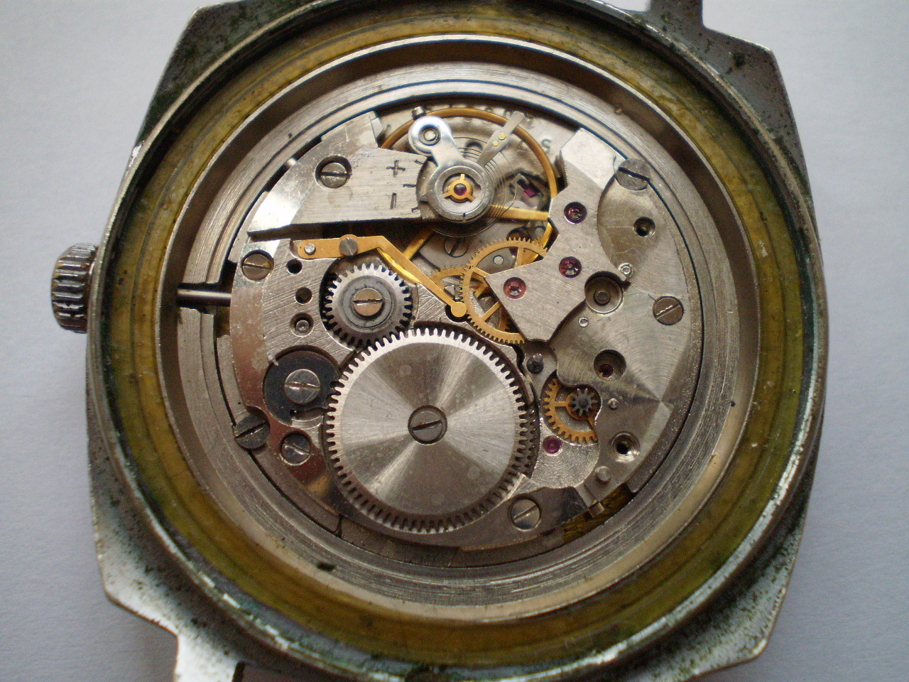

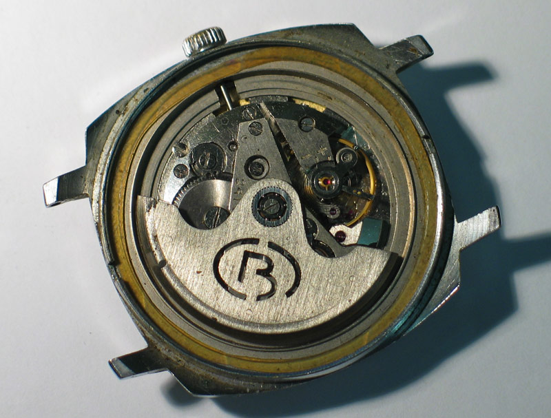

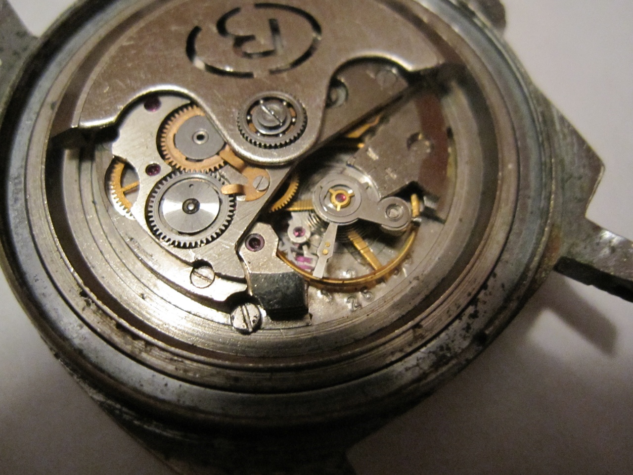

Попался аналогичный Восток 2416. Механизм на ходу, всё работает, сектор не гремит. На задней крышке отметка мастера о ремонте в 1979г., т.е. можно предположить, что ориентировочно часы произведены в середине 70-ых.
