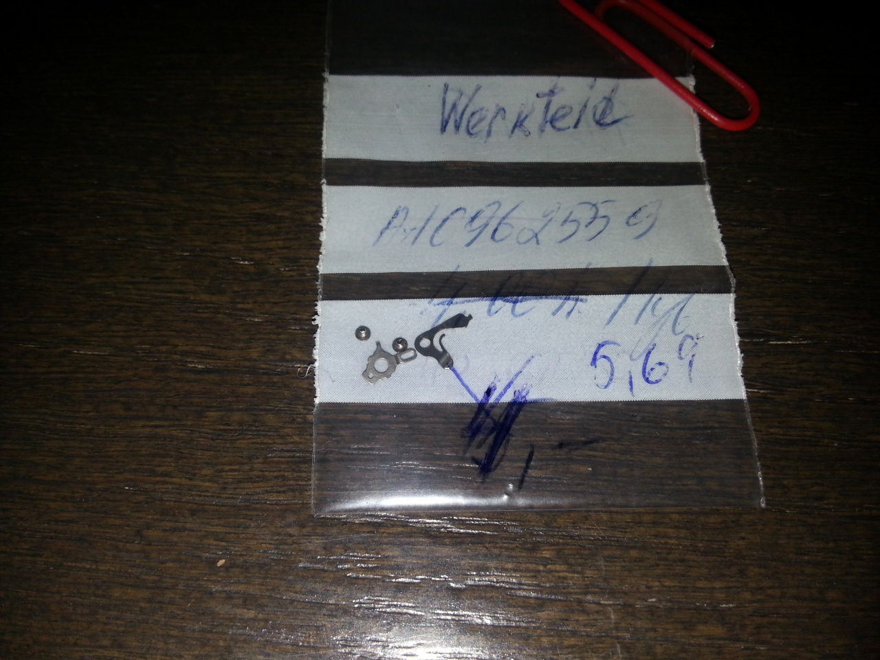

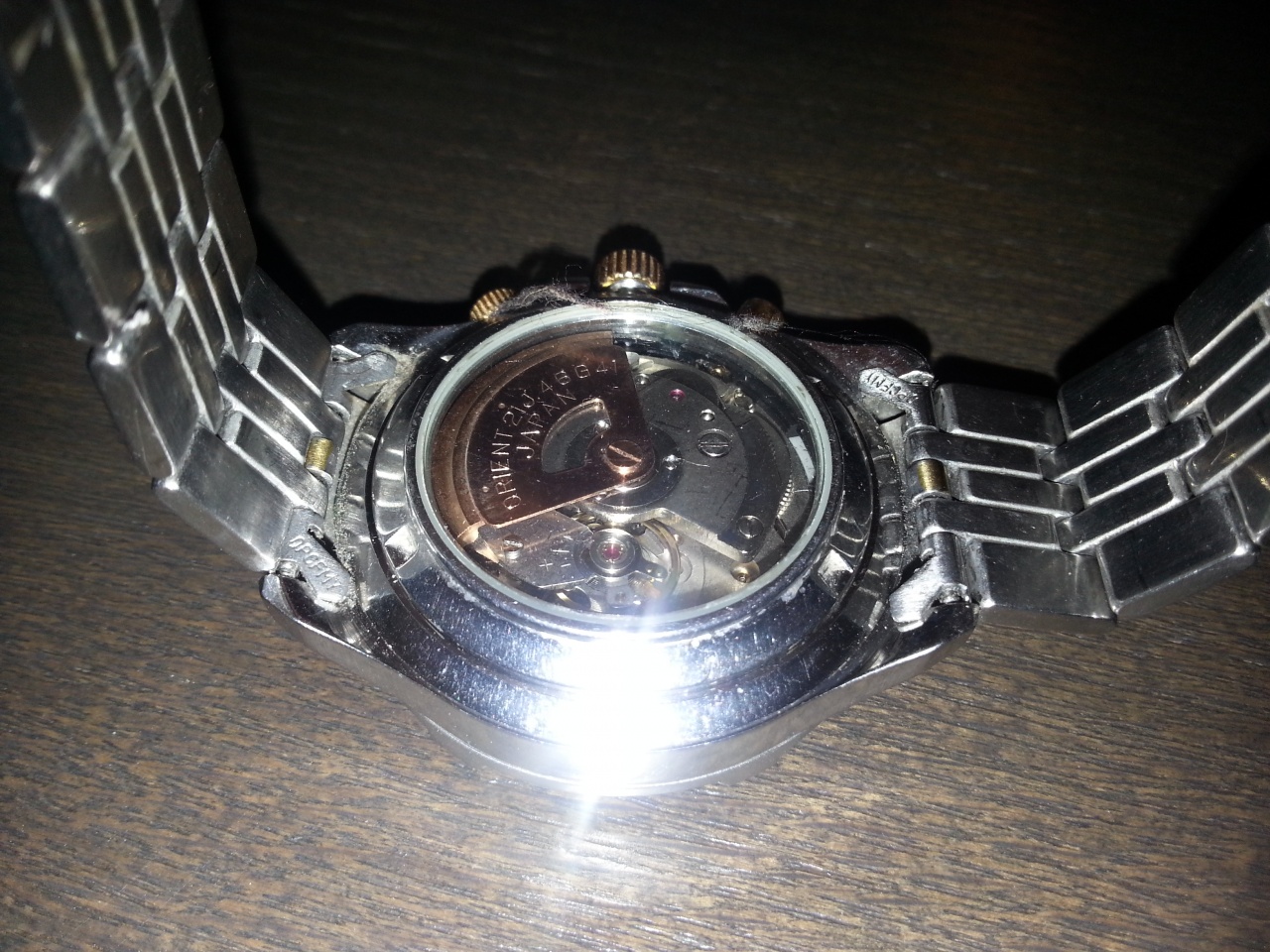

Случилось поломочка, перестал работать колендарь (как от кнопки быстрого перевода так и от ЗГ.
Отнес в мастерскую где устранили поломку частично - тоесть календарь работает, а кнопка быстрой смены нет(перевод даты через ЗГ).
Как обьяснили в мастерской - такие детали редки из-за старости модели (и это было слабым местом механизма).
Мастер сказал что будет искать, но понимаете, он занят и скорее всего быстро забудет.
Вопрос возможно ли найти эту деталюшку где то на просторах интернета и заказать, может ссылку кто кинет если найдет.

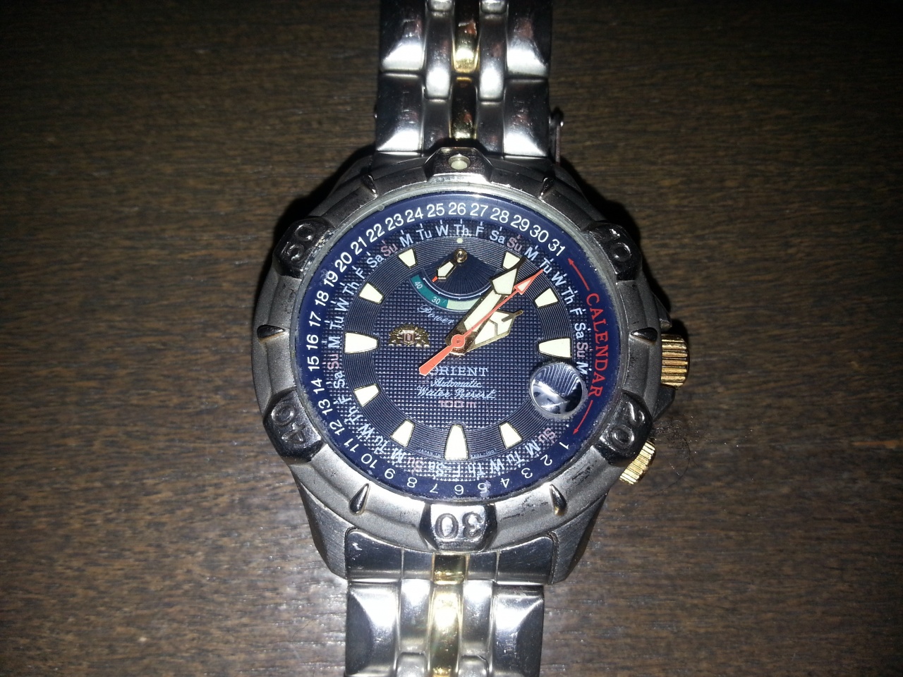

Часы Orient M-Force Mini Beast 21j.46G41
Часы когда то носил я, сейчас их очень любит и носит жена (хочется чтоб все работало).
Заранее всем спасибо. Приложил фото часов и остатки механизма.

Надо смотреть, с чем совместимы детали календаря. Если с 46943 - никаких проблем быть не должно. А вот если 46941 или что-то более раннее - тогда действительно трудно.
Часам уже много лет, скорее второй вариант.

Механизм производится и сейчас ! Поспрашивайте у других мастеров , деталька не так часто ломаетса! Должны быть.

Судя по фото толкатель со сломанной пружинкой нового образца. У старых пружинка отдельно была.
