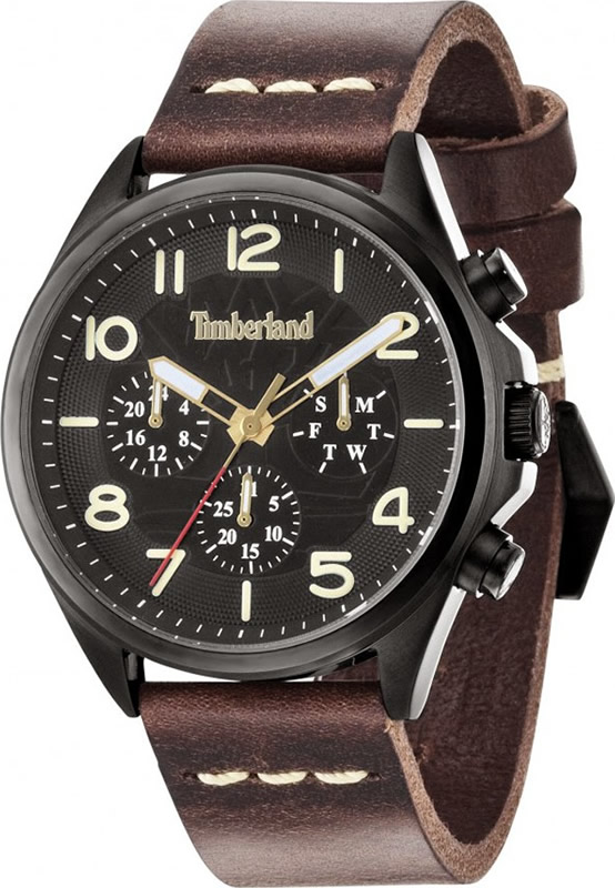

Часы TBL.14400JSB/02.
Переход даты происходит в полдень (12 по дополнительному часовому циферблату).
Это нормально? лечитса как то? Нормальной инструкции не нашел.

Переведите стрелки на 12 часов вперед

Основная часовая стрелка и дополнительная (на 24 часовом) связаны, и дата всегда переводится когда стрелка на дополнительном (на 24 часовом) находится на 12 (полдень).

это не нормально
стрелку (12/24) надо переставить, работы на 10 минут в любой нормальной часовой мастерской.

А это не часы со 2м часовым поясом? Там стрелки нельзя корректировать независимо друг от друга?

Нет, там стрелка для понимания am/pm

а ну и да, если часы недавно купленные или на гарантии - то это надо вернуть в магазин или отнести в гарантийку.
это явный косяк сборки.

часам как раз пару недель).. гарантия 2 года, понесу обратно.
