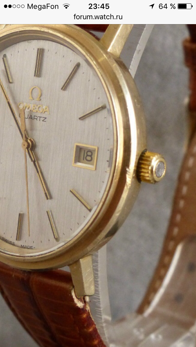

Нравятся вот эти часы. Смущает головка перевода стрелок. Она оригинальная? И вообще что можете сказать о них? Надежны?

Подобные заводные головки с кристаллом у моделей Omega Quartz (Quartz Seamaster De Ville) -- были.

Сообщение от Laureus Посмотреть сообщение
Как так? Такой специалист по Omega, и такая непростительная ошибка ...
А вас не смущает, что это вовсе даже и не "кристал"? Честно говоря, даже представить не могу где вы его там разглядели.
На сколько я понимаю это часы Omega «De Ville» с кварцевым механизмом Omega, калибра 1342. И то, что вы обозвали "кристалом" - это кнопка-поддавка, находящаяся с центре головки,
для корректировки секунд и секундной стрелки.

Возможно кристал там был приклеен, согласитесь, то что сейчас там осталось нажимать не удобно. На других моделях на этом мехе кнопка выполнена в виде полусферы

Сообщение от BigG Посмотреть сообщение
На сколько я понимаю это часы Omega «De Ville» с кварцевым механизмом Omega, калибра 1342. И то, что вы обозвали "кристалом" - это кнопка-поддавка, находящаяся с центре головки, для корректировки секунд и секундной стрелки.
Только секундной? Подержав кнопку в течении 5-ти секунд, включается режим, при котором при повторном нажатии кнопки начинается вращаться секундная стрелка, тем самым переводится и минутная.
Мои глаза видели вот это:
Видел бы такое (внизу) -- написал бы иначе:

Сообщение от MegaZur Посмотреть сообщение
И тут приклеен? И здесь, и здесь тоже?
А по моему, как раз очень удобно, концом шариковой ручки или зубочистки, например.
Только секундной?
А это имеет какое-то отношение к "кристалу", которого там нет?
Специально выделил жирным шрифтом вашу цитату, чтобы осознать глубину мысли ... т.к. если подождать 59 минут и 59 секунд, то переведётся и часовая стрелка (батарейку жалко).
Должен заметить, что в данном случае всё правильно, и такой режим действительно есть, и реализован он через механизм ускоренного вращения всё той же секундной стрелки,
но наличие "кристала" это никак не подтверждает.
Нет, и не было никогда в головке, стоимостью 19.00 американских доллара, запчасть по каталогу Омеги № 069SX43281, никакого кристала.
На фотографиях которые вы загрузили просто исцарапанная кнопка-поддавка.
