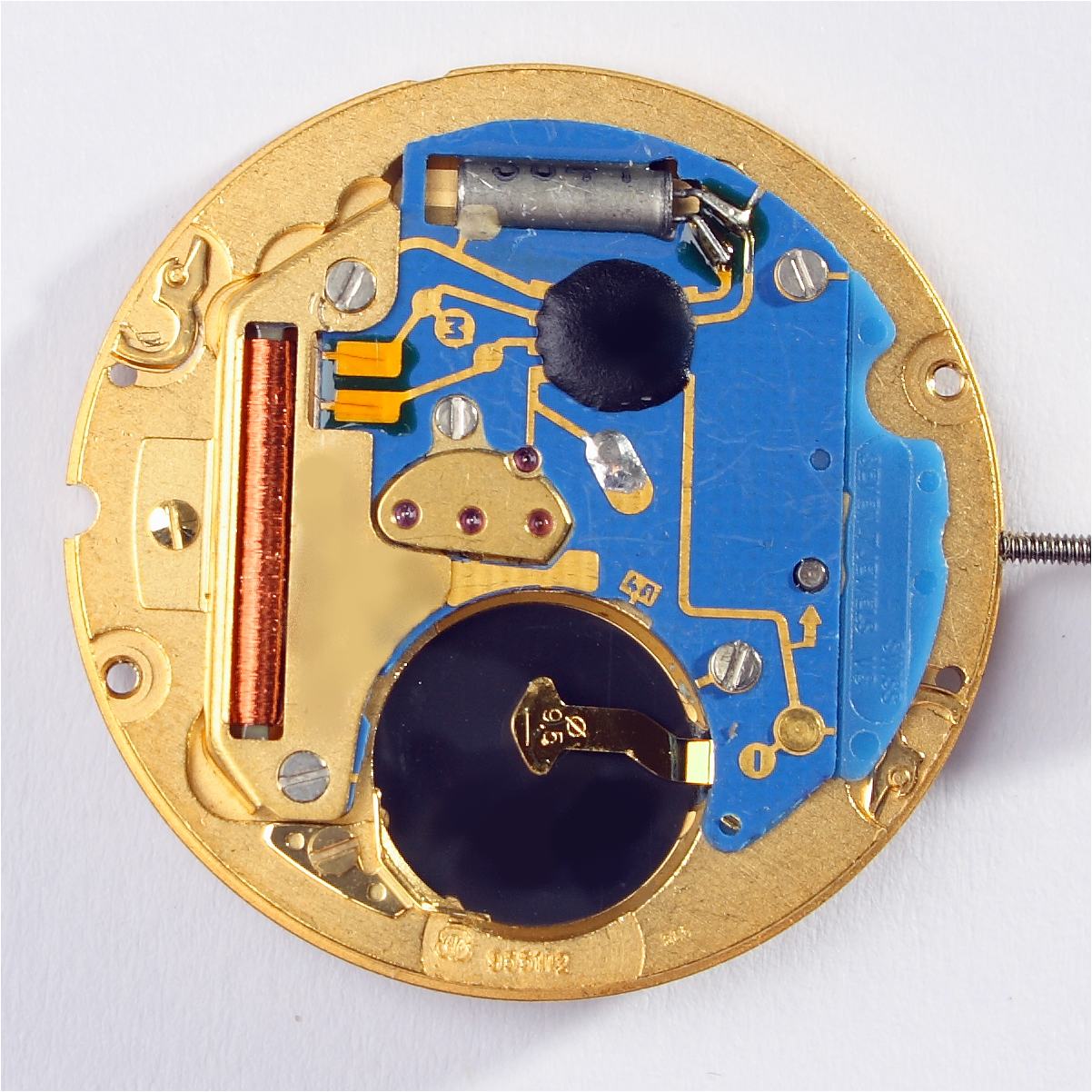

Добрый день, Уважаемые форумчане, подскажите пожалуйста, какая батарейка стоит на механизме ETA 955.112? и как она там держится, просто я вставляю 371 (920-ю) и она ни за что не цепляется - просто всунута и все. Так и должно быть?

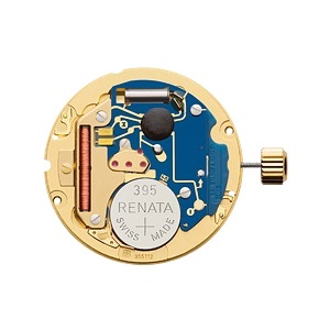

Как можем видеть на первом фото, батарейка просто подпружиненна сбоку. Как мы видим на втором фото, 395ая рената тоже подходит, причем на ней часы проработают вдвое дольше, если верить официальному сайту. Но 371ая тоже подходит, видимо для более тонких часов просто.

У меня на крышке наклеена круглая полупрозрачная резинка. Закрутится ли нормально крышка, если поставить более толстую батарейку, все таки 0,6мм для часов это не мало.

Это скажет только мистер Опыт. А я даже не знаю какие у вас часы

у меня Certina DS FIRST CERAMIC C014.410.11.051.00

ИМХО не самые миниатюрные часики, должна и толстая батарейка влезть. Но я бы узнал рекомендации производителя часов.

Батарейки 395 и 371.

Я бы не стал ставить толстую если на крышке пластмасска есть,может продавить календарь.

Я бы строго следовал указаниям производителя. Как писал уважаемый Laureus, 395 и 371. Других не надо)
