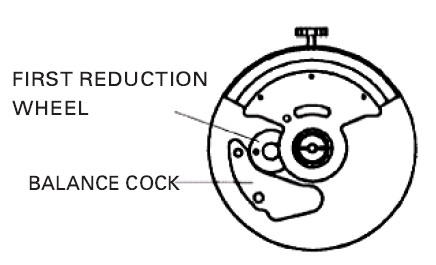

Solomon1 сделайте фото механизма или укажите номер калибра, чтоб было понятно о чем речь.
Сообщение от Solomon1 Посмотреть сообщение
Там нет по-моему никакого положения,какое может быть положение у маятника автоподзавода ?
Вот такое:

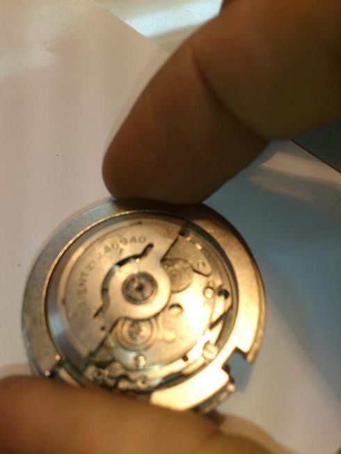

Вот фото старичка ориента.
Без пружины подключал весь механизм автоподзавода, вращается идеально. Наверно вся причина в пружине, отчего она может стать жестче?

Пружина не может стать жестче. То, о чем вы говорите - нормально. Когда пружина не заведена - ротор подзавода крутится легко, а когда уже заведена - вращается гораздо труднее. Так и должно быть.
Вы поняли картинку, что Вам показали?
Подзавод здесь типа "magic fingers". Для него характерное, что есть 2 положения ротора, в которые довольно маленькое колебание ведет к заводу (ротор ефективный), и есть такие, где довольно болшое колебание не ведет к никакому заводу (ротор неефективный). Детали подзавода нужно установить так, что когда часы на руке и рука отпущена вниз, как обычно человек ее держит, ротор был максимально ефективным.

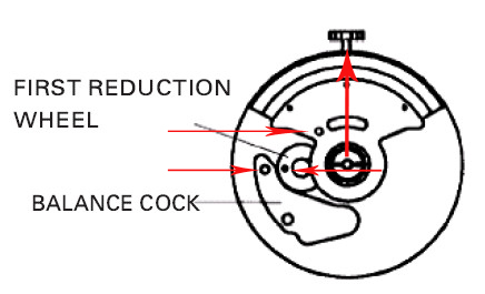

Ув. Андрей Крукович показал картинку. На ней означено FIRSR REDUCTION WHEEL. На етом колесе есть отверстие, которое на картинке стоит влево, когда ЗГ и ротор вверх. Ето и есть превилжное положение, которое производитель определил. Междупрочим на ротор тоже есть отверстие, и когда все правильно, обе отверстия могут застать одно над другим в определенное положение ротора.

Подрисовал стрелочки, на что надо обратить внимание:
