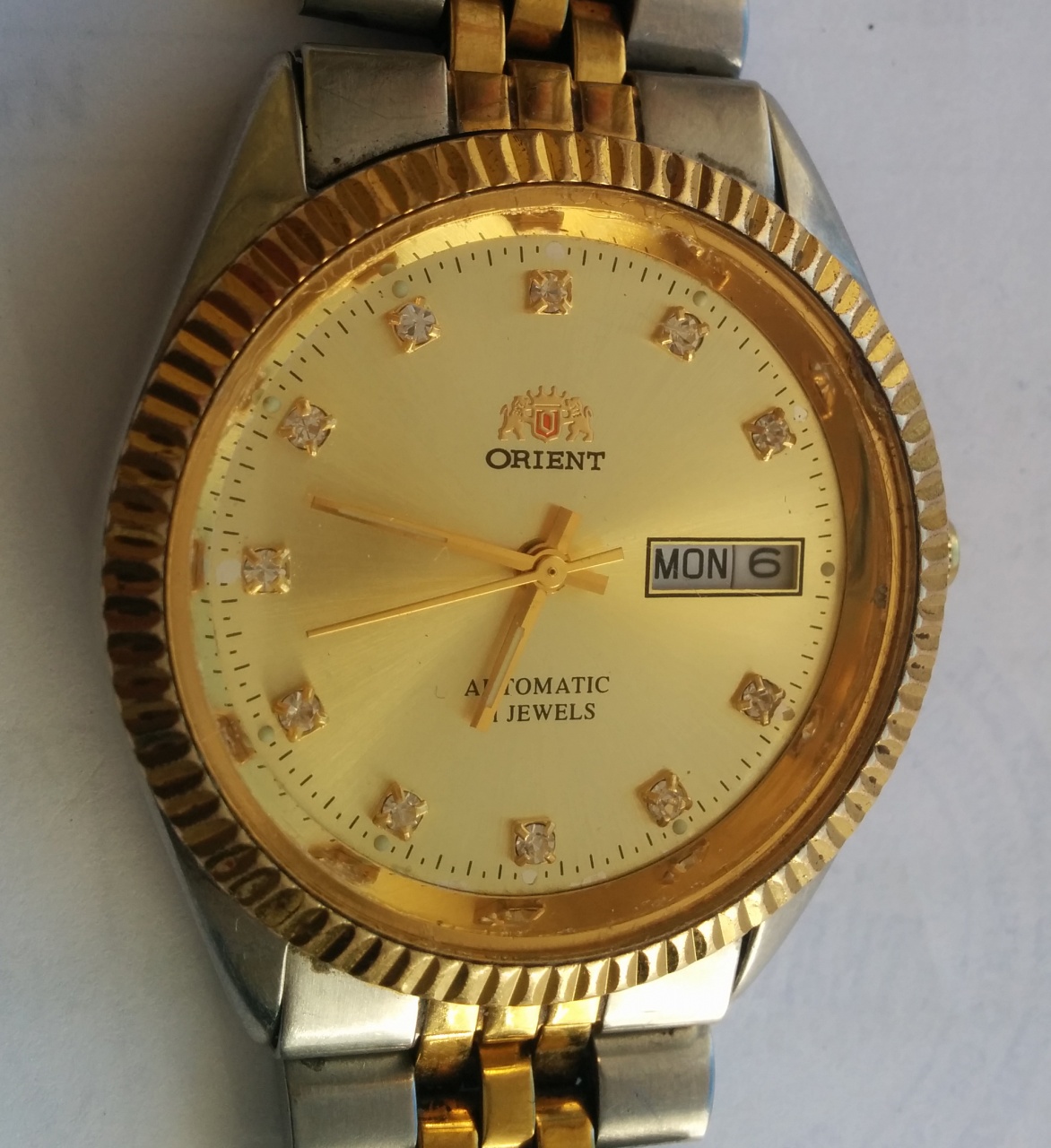

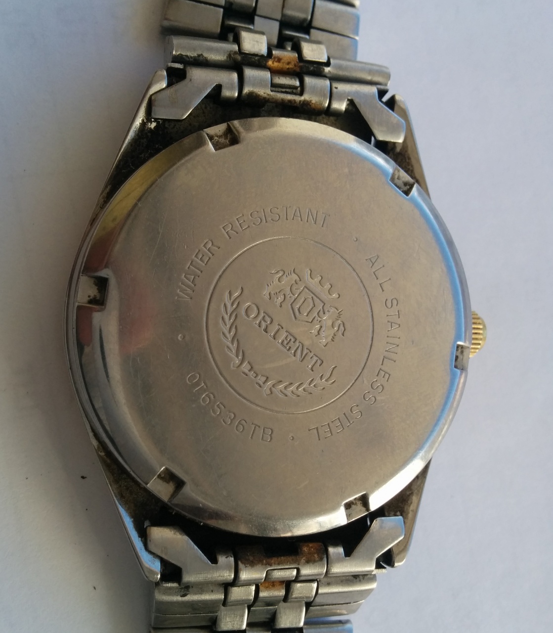

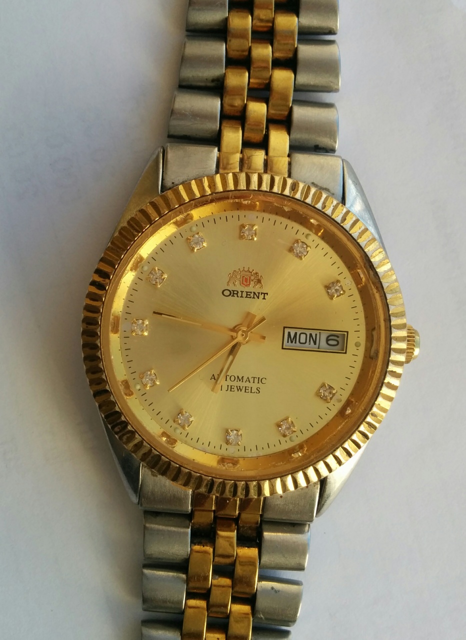

Опознать Ориент
Попался несколько странный Ориент.
Что скажет сообщество? Оригинал или подделка?

По рефу прямо таки Ролекс....

Были такие под дей-дейт http://forums.watchuseek.com/f410/or...e-2036674.html http://forum.watch.ru/showthread.php?t=244958&page=3
Может старый реф - были с похожим расположением окошек дня и недели, но три звезды...

У меня такой ориентик был . у вас фейк http://forum.watch.ru/showthread.php?t=177731
продал я при курсе 32р за почти 50 долл .
Там мех 469 должен быть и крышка как у обычного ориента *** до 2000года

Вы зря удалили текст, с большинством согласен. Если время не вышло, попробуйте восстановить.
Вскрытие сейчас невозможно, увы.
Мне показались еще странным корпус и задняя крышка, ну совсем не ориентовские.
PS часы старые, это тоже надо иметь ввиду. Лет десять им наверно есть, а то и больше.
Сообщение от spasmalgon Посмотреть сообщение
Честно говоря, мало похожего.
Чуть не забыл, кнопки на "двух часах" там нет.

Подделка 100%. внутри китаец Hand winding.

А если внутри японец автомат, то 100% оригинал?
Да уж, весьма "профессиональное" заключение

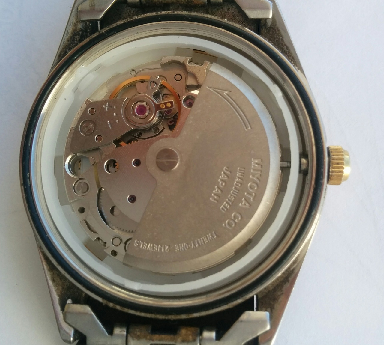

Вскрытие вскрыло внутри Мийоту, как Вы и предполагали.
Прежде чем сказать, что это 100% подделка, предлагаю задуматься:
Зачем изготавливать хороший стальной корпус не похожий на ориентовский.
Зачем наносить довольно качественную гравировку или штамп на заднюю крышку, которая тоже совсем не похожа на ориентовскую.
Зачем изготавливать циферблат под Мийоту (с оринтовским они не взаимозаменяемые) и ставить логотип Ориента?
Зачем ставить неплохой браслет.
Зачем ставить Мийоту, которая не хуже и не дешевле механизма Ориент?
Итого:
Зачем изготавливать подделку, которая (по моим прикидкам) дороже оригинала?
PS эти часы у меня в ремонте, за ремонт уже заплатили и эта сумма окончательная и от того подделка это или оригинал, никаким образом не изменится. Никакой финансовой заинтересованности от вердикта у меня нет. Просто самому интересно.
