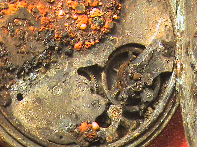

Уважаемые Господа,
в результате поисков с металлодетектором были найдены старинные часы. Я всегда стараюсь побольше узнать о своих находках, но не нашел на часах даже клейм или надписей, указывающих на производителя (видны лишь какие-то номера, ничего мне не говорящие). Корпус латунный с покрытием, т.е. часики не дорогие, может это какой-нибудь выпуск для солдат? В районе находки во время войны были и советские и немецкие войска.
Может быть, уважаемые форумчане смогут рассказать что-нибудь про найденный мной экземпляр (производитель, время выпуска и т.п.). Заранее спасибо.

Это уже не часы. А при жизни была дешевенькая немецкая машинка о 4-х камнях. К поставкам для Вермахта отношения не имеет (там как раз поприличнее механизмы). Такого плана механизмы немцы особо массово выпускали в 20-е годы, в период упадка экономики. Немало подобных (но уже не заморачиваясь облагороживанием гравировкой) выпускали в послевоенное время.
Shtiel (04.05.2010)

Про часы-не часы здесь выше написал ZOV
А меня заинтересовало состояние часов из копа
Я не специалист такого рода находок , но то что я раньше видел выглядело обычно как на фото ниже (чуть лучше - чуть хуже ) . А Ваши как будто долго лежали в неотапливаемом ...-- допустим сарае.
И мне совершенно без иронии любопытно узнать при каких обстоятельствах Вы их нашли? Ни место конечно , а грунт , может завернуты были типа в промасленную тряпку и т.п.

ZOV, большое спасибо за помощь. В том, что данные часы - не часы уже, я и сам не сомневался, но, как я уже писал, о каждой своей находке стараюсь узнать поподробнее. Для меня это история, которую можно подержать в руках.
u-215, часы нашел в болотистой низине возле реки, грунт что-то типа смеси глины и песка. Завернуты не были, просто лежали в корнях дерева.

Спасибо за отклик ! Я так и думал -- грунт в находках такого типа -- очень много значит для сохрана. Думаю здесь как и у меня из-за глины, а у вас еще песок --- это еще лучше.ИМХО

Иногда сохранность подобных находок зависит и от наличия защитного металлического футляра, которые немцы обожали. Несколько подобных часов я показывал в теме "Цилиндры".
Часы из первого поста явно на цилиндрическом спуске (цилиндр). Вторые -штифтовые. Это гражданские часы. В книгах о Великой Отечественной войне часто их называют "штамповка".
