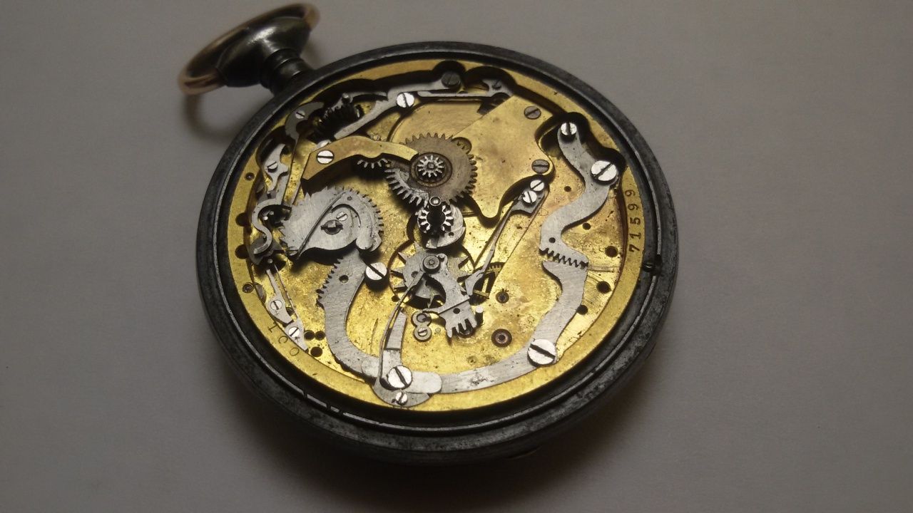

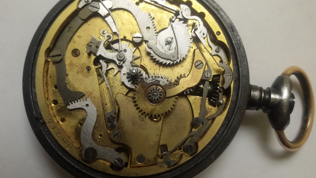

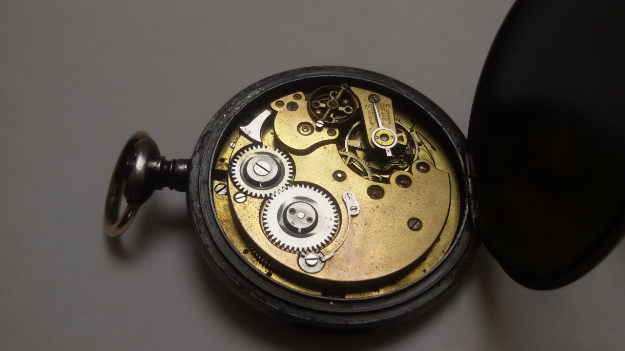

Уважаемые коллеги! Попал мне в руки четвертной репетир. Убит напрочь. Но есть желание его реанимировать. Выкладываю фото. Прошу помощи в определении деталей которых не хватает.

проще целый купить реанимация нерентабельна в разы....

Думаю, надо искать фото такого механизма, но целого...

Часового колеса точно не хватает... Вексельное колесо грубо ремонтировалась.

Мне кажется, что под циферблат, из основных деталей репетира все наличное, но нужно собрать правильно и испробовать. На обратной стороны не вижу гонги и одного из молоточкв. Надеюсь, что просто не вижу, но он там, должен быть под центробежный регулятор скорости репетира. При нажатию на рычаг репетира его пружина заводится и раскручивается с нормальной скоростю?

Доброго всем дня. Так ведь гонгов и нет. Одни отверстия под них остались. Обратите внимание два рядышком на час дня. С уважением.

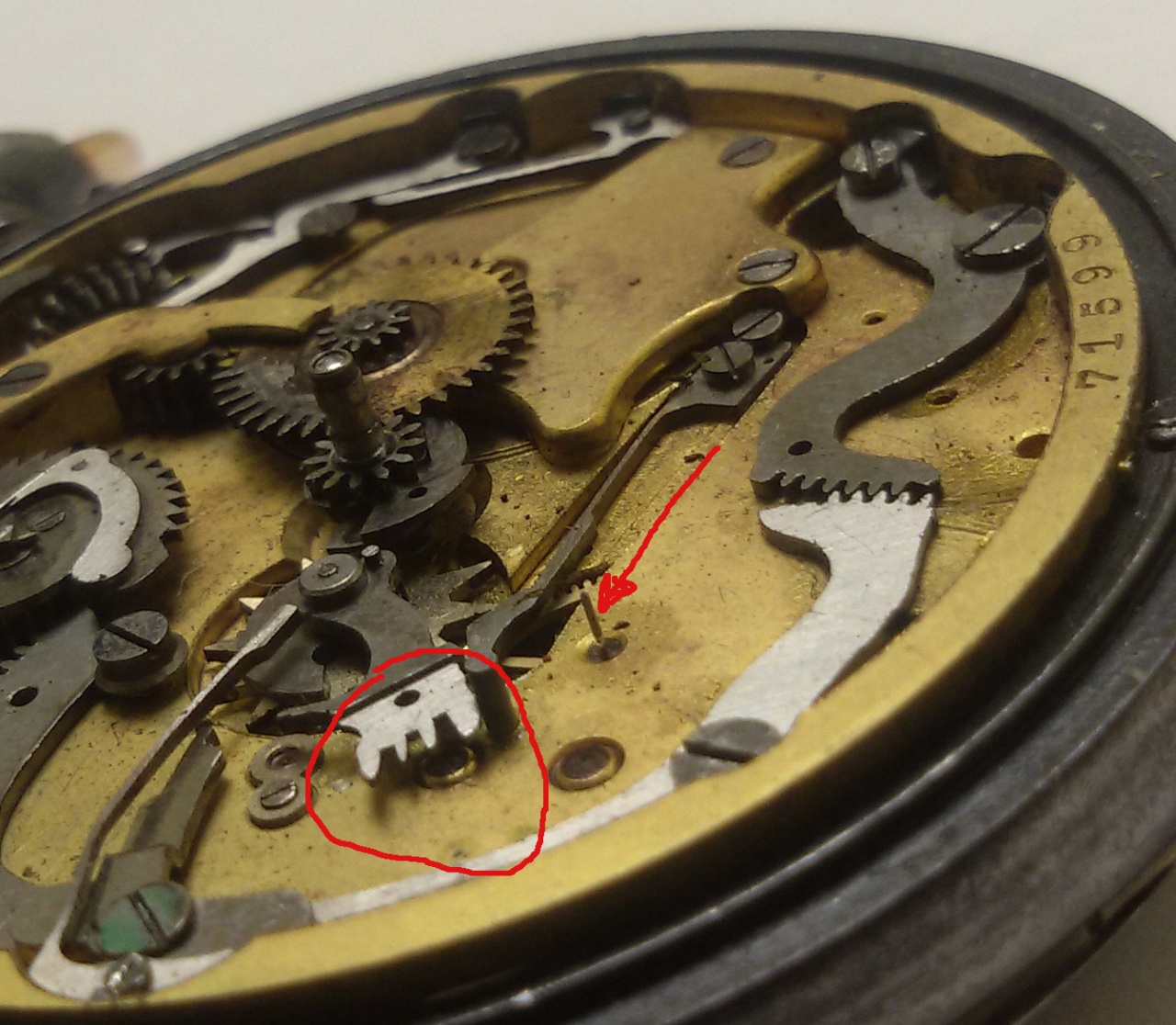

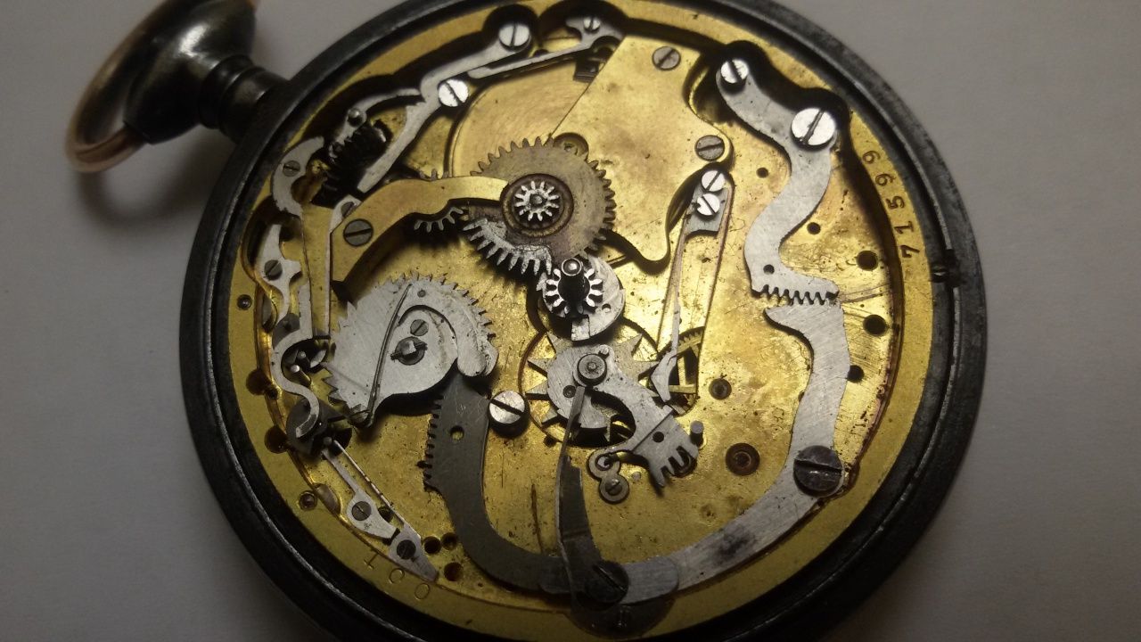

И гонги и молоточек на месте. Молоточек не виден, а гонги сняты, иначе не вынуть механизм.
Тогда еще фото и вопрос: кружком обозначен "повисший в воздухе рычаг" а стрелкой - неизвестная ось. Что это может быть?

А не малой ли секундной стрелки та ось? По месту похоже. Повисший в воздухе рычаг хорошо бы повернуть на 180 градусов и тогда пружинка, похоже, обретет точку приложения сил - там пумпочка торчит. Извините, если как всегда ошибся... Не пинайте ногами, если что не так...
