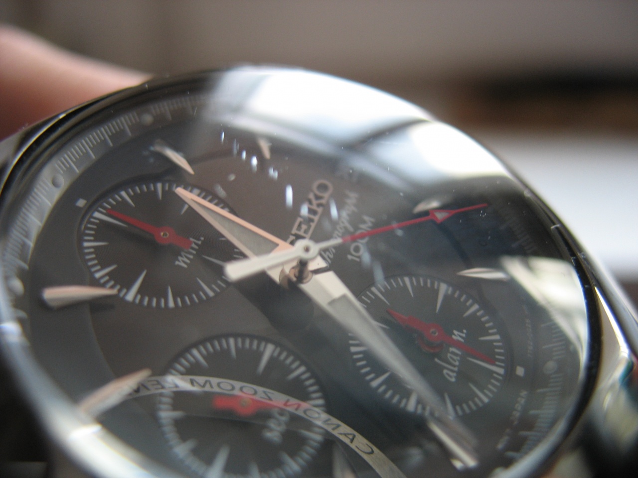

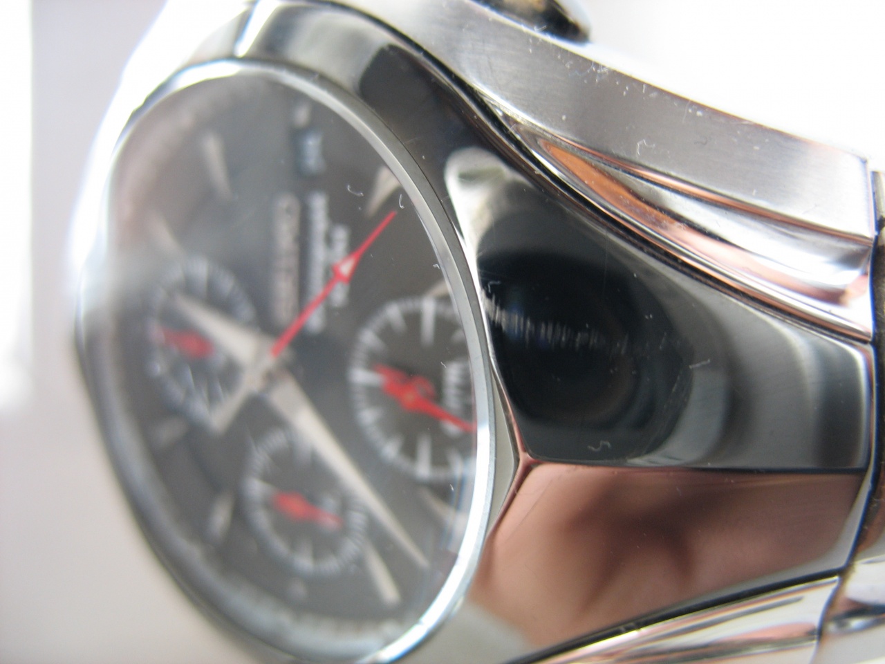

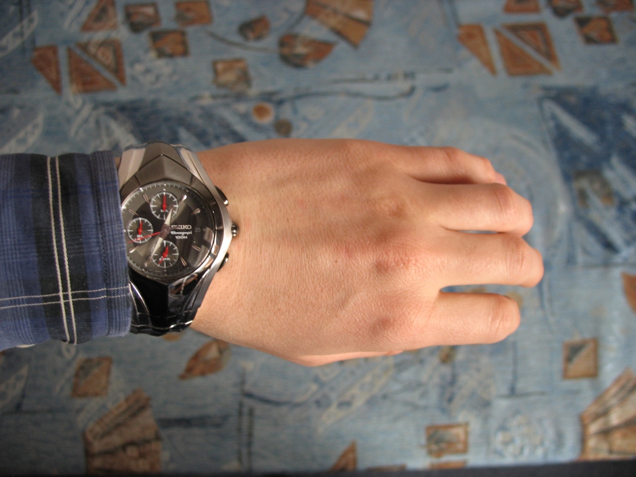

Итак, часы носятся уже 4 год минимум 5 раз в неделю, а, как правило, каждый день. Одеваю везде: работа, учеба, прогулки, бег на свежем воздухе (тут весьма кстати пришелся хронограф). Поначалу чувствовался (не напрягал/раздражал, а ощущался) вес часов, теперь уже не заметно. Разве что не купался в них. Один раз была замена батарейки в домашних условиях.

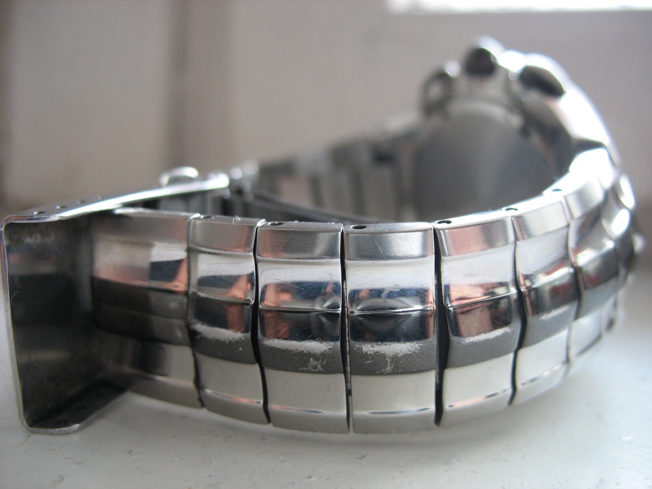

Этим летом выдалось жарковато, и решил я расширить браслет на +1 звено, а то очень плотно часы к руке стали прилегать. Осенью втулка (?) из звена выпала, и часы упали с руки боком на паркет. Думал – всё – пиши-пропало, но нет, с часами все ОК. Закрепил звенья, через месяц часы падают второй раз (сейчас «закрепил» проблемное место клей-моментом, ничего не падает).

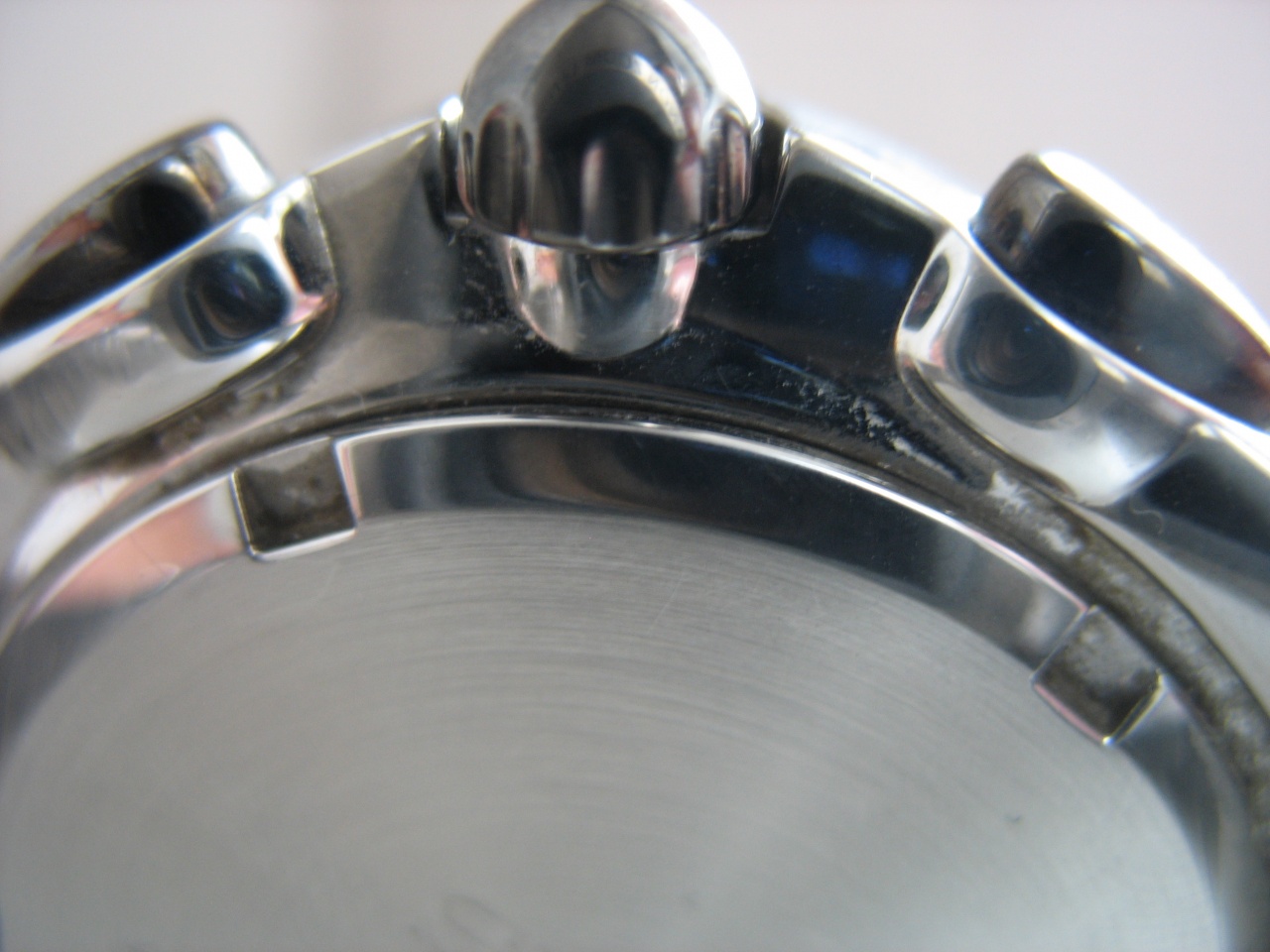

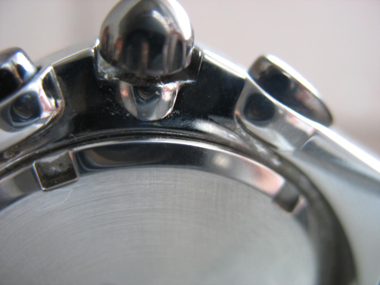

Но, как выяснилось, второй раз часы упали на заводную головку. Теперь, когда регулируешь дату, приходится в какой-то момент прилагать большие усилия, чтобы перекрутить заводную головку.
Около месяца назад в часах стала ходить ходуном основная секундная стрелка. Она либо идет медленно, либо стоит, а когда слегка трясешь часы, она перемещается как по ходу, так и против своего движения (в среднем где-то на пол-оборота).
В общем, часы нужно нести мастеру. В связи с этим вопрос, в какой сервис лучше идти с моей проблемой (изначально думал в LPI на проспекте мира, но почитав отзывы, передумал)? В гарантии написан сервис TIME SERVICE, кто что может о нем сказать?
И еще: возможно ли знатокам форума сейчас оценить в какую примерную сумму может обойтись ремонт (1000 р., 5000 р., 15.000р. или дороже чем стоимость часов, в конце концов), к чему мне себя готовить? Если понесу к мастеру, то буду делать с часами все, что возможно: ремонт секундной стрелки, заводной головки, полировка/замена минерального стекла, чистка часов, проверка на герметичность. Также хотелось бы избавиться от царапин и потертостей, которые появились со временем на корпусе.
Фото прилагаю. Первое на одном заводная головка находится в видвинутом положении. После падения внешних изменений нет.
Всем спасибо за внимание к посту!

Хм. Секунда "прыгает"? А она не должна на месте стоять, если хронограф не включен?

Я практически всегда запускаю хронограф, люблю, когда две секунды параллельно тикают Но дело даже не в этом теперь. Часы сейчас не ношу, и стрелка стоит основная. Так вот если часы взять в руку и начать вертеть, то большая секундная начинает "прыгать" туда-сюда, она одномоментно "перемещается как по ходу, так и против своего движения (в среднем где-то на пол-оборота)".

Вчера был рядом с таганкой, заехал в клоксервис. Итоги:
1. Заводная головка немного покривилась, сделать не могут, т.к. надо заказывать, а такой скорее всего уже нет.
2. Секундная стрелка соскочила, можно поставить обратно.
3. Часам 3.5 года полную чистку и профилактику делать пока рано, т.к. кварц. Приходить через 1.5 года, когда эксплуатация часов будет пять лет.
4. Полировать не имеет смысла, т.к. опять сотрется еще быстрее. Царапины на черном не удалишь.
5. Минеральное стекло менять не имеет смысла, царапины маленькие, да и такого стекла по форме скорее всего нет, а если есть, то долго ждать.
6. Повлияет ли искревление заводной головки на водонепроницаемость часов и можно ли в них будет павать. Ответ: в них вообще лучше не купаться.
В общем закрепили стрелку. 10 минут, 400 рублей. Теперь в рабочем состоянии
Прокомментируйте, пожалуйста, кому есть что.
Никаких претензий ни к общению, ни к работе, ни к ее срокам нет, просто есть чувство, что как-то не особо хотели мои часы там делать... Пока решил прислушаться и все что хотел делать с часами, сделать по достижению ими пятилетнего возраста.

В виду того, что проблема с зав.головкой не устранена, я бы в воду не лез!

Для кварца искривление заводной головки - обычно на механизм не сильно воздействует. Скорей всего будут еще долго служить. Хотя она стальная - могли бы и выпрямить.
