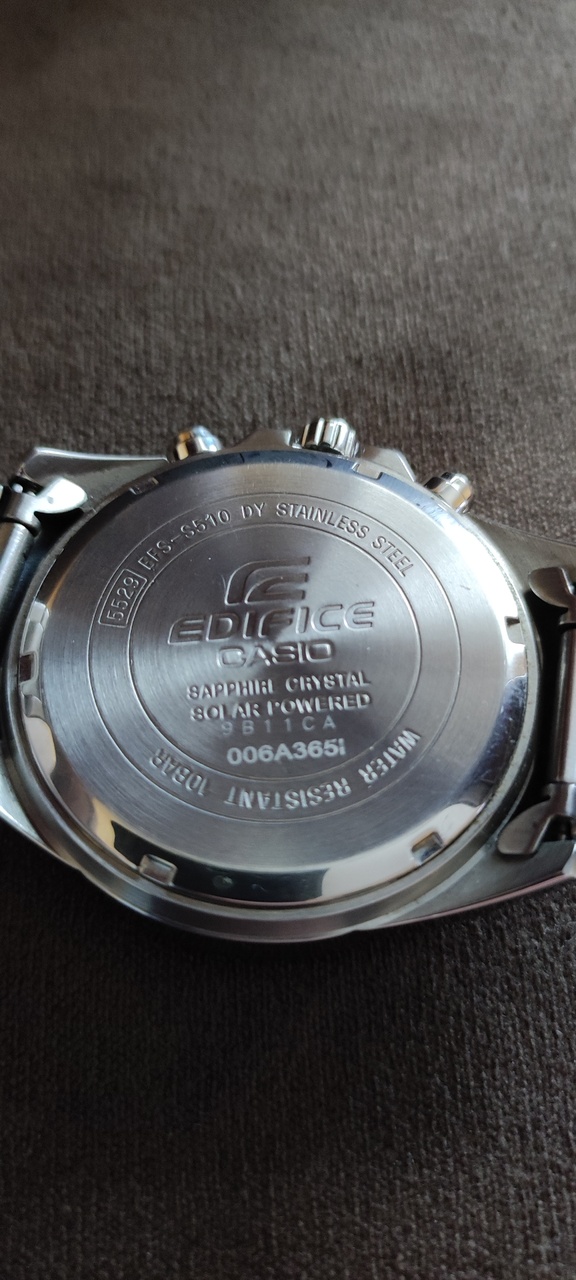

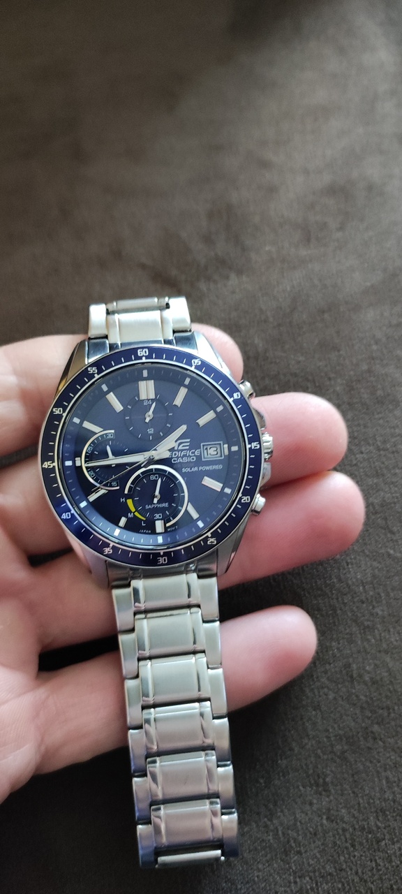

Доброго всём дня, у меня такой вопрос, в прошлом году купил часы касио, нынче столкнулся с проблемой, или не с проблемой а с незнанием, вообщем перевод числа, после февраля месяца, крутишь головку и листаешь календарь, ну и перекрутил число, а вот назад крутишь оно назад не перелистывает, собственно сам вопрос, есть ли на этих часах быстрое листание числа? Помню были российские часы и там было, нужно было выдвинуть головку в положение прокручивания стрелок и ещё дальше потянуть за головку и число перелистывалось. Ну вот как то так, модель часов прилажу в фото, спасибо большое.

1. Вытяните заводную головку до 1 щелчка.
2. Поворачивая заводную головку, настройте день.
3. Верните заводную головку в исходное положение.
Примечание
• Значение дня изменяется до 31. Для месяцев, у которых количество дней меньше 31, необходимо корректировать значение дня вручную.
• Для того, чтобы значение дня правильно переключалось в полночь, не выполняйте его настройку
в промежуток времени с 21:00 до 1:00.
все есть в инструкции
глава в инструкции называется: "НАСТРОЙКА ТЕКУЩЕГО ВРЕМЕНИ И ДНЯ"
крутить только вперед))) можно несколько кругов, не страшно

За инструкцию спасибо, значит нет в этих моделях часав быстрого листания календаря .
