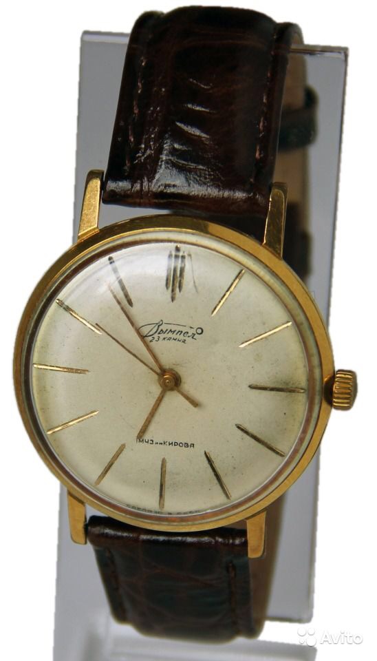

Заводная головка Вымпел 23 камня 1МЧЗ
Вопрос она родная или нет? Больно узковата и великовата.

Однозначно не родная, должна быть более маленькая и широкая, в хорошем состоянии очень редко встречается, в основном слизанные, вот и меняют их часто

Меняют их не из-за этого, а из-за крайне неудачной системы завода на этом механизме - головку такого диаметра через год-два после обслуживания провернуть руками практически невозможно.

Понято спасибо а то искал на фото так там куча вариантов а какая родная так и не понял спсибо еще раз)

Согласен, заводятся туго. Но если зг не слизанна, то приемлимо. А позолоченные быстро стираются. И как раз со слизанной зг часы заводить ну очень неудобно. На лучах в хроме такая проблема встречается реже
