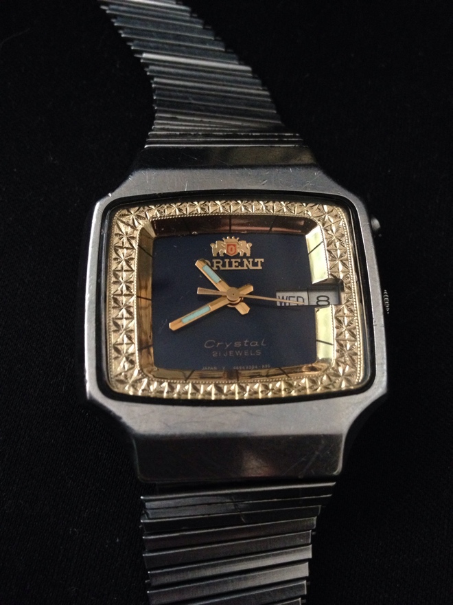

Суть вопроса: от отца мне остались Orient Crystal (Фреза), им 33 года - идут они отлично и всегда мне очень нравились, проблема в разбитом стекле
Т.е. хотел бы спросить на сколько реально\не реально выполнить такой ремонт в настоящее время, хоть какая то ориентировочная стоимость такой работы?
Заранее огромное всем спасибо за любую информацию.
P.s. консультировался с одним мастером около 2-х лет назад (как бы "рейтинг" мастера вроде как высокий, много хороших отзывов), но на тот момент он объявил стоимость ремонта около 2000 грн (250$ на тот момент) = замена стекла и золотистого обрамления на циферблате, при этом не давал гарантию что не будет запотевать и не будет попадать влага...
Модель часов IT 469330-4A CA

Ищите донора, шерстите часовщиков или обратитесь к Бабанину, где-то упоминал, что у него могут завалятся стекла от фрезы
ху из Бабанин?)
А не в курсе также стекло без повреждения этого золотистого канта на фрезе реально поменять, не сталкивались?

Часам сто лет в обед, естественно запчастей к ним сейчас днём с огнем, как говориться. Стекло заменить не сложно, но арнамент в виде фрезы будет утерян. Ищите донора, если повезет или у мастеров может завалятся, вообщем шансов мало, но всякое бывает, может сышите рано или поздно.

ltybcrf, спасибо большое за информацию... Как раз волновало больше всего останется ли целым вот этот "орнамент".... Доноров к сожалению именно таких не нахожу(

Этот "орнамент" на вставке что под стеклом. Стекло без канта. Заменят в любой мастерской, хоть из оргстекла хоть из минерального.

Dé Boucher хм т.е. меняется не в ущерб канту стекло? Сегодня зайду в мастерскую, если так то поменяю конечно...
Просто несколько раз сталкивался с мастерами и говорили вроде кант тоже придется менять..

Итак может когда то кому то пригодится кроме меня: "орнамент" и внутренняя (скошенная) часть с насечками http://prntscr.com/bq9ocm - блестящий пластик, при замене стекла с ним ничего не случается, остальное - нанесенное на стекло покрытие, т.е. фактически 2 рамки толстая и тонкая http://prntscr.com/bq9oyi вот их естественно никто "рисовать" на новом стекле не будет....

Итак итог ремонта и возможно кому то будет полезно: абсолютно все мастера говорили что с золотистым кантом придется попрощаться и вместо него останется просто шлифованный металл и т.п.... Отчасти оно так и получилось, только никакого металла, черных полосок и т.п., вместо этого часы лишившись золотистых рамок на стекле открыли узор во всей своей красе

Отлично получилось,стало красивее,гораздо красивее!
