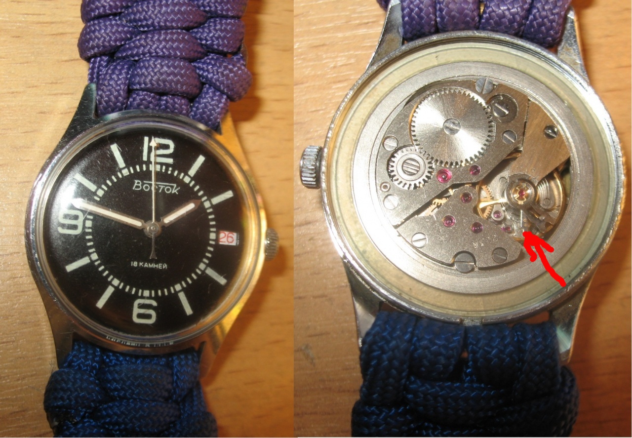

Здравствуйте! помогите определить модель часов.

Так это Восток... 18 камней...

Обычный восток ЧЧЗ калибр 2234. скорее всего 80е года!а вот ремешочек оригинальный

Keytujd ремешок сам делал из паракорда. т.к. часы сняты с той штуки что прислал Bus.
а поподробней инфы нету???

и ещё как такой калибр регулировать???

2434: Диаметр 24мм, высота 4.14мм. Ручной завод. Часы-минуты-секунды-дата. Противоударная защита баланса. Запас хода 38 часов. Точность -20..+60 сек/день. Частота баланса 19800. Отличительная особенность (от 2414)- стоп-секунда.
Регулируется как обычно: самостоятельно (при наличии навыка и ППЧ) либо в мастерской. Можно, конечно, градусником +/- попробовать выбрать.
Прошу прощения, дезинформировал у Вас ведь "более редкий мех" (С)
2234: Диаметр 22мм, высота 4.3мм. Запас хода не менее 34 часов. Точность -25..+65 сек/день. 18 камней. На базе 2214. Со стоп-секундой.
alfa BelkA 5 (26.05.2011)

на узле баланса есть рычажок (градусник) вот его по немногу двигайте
