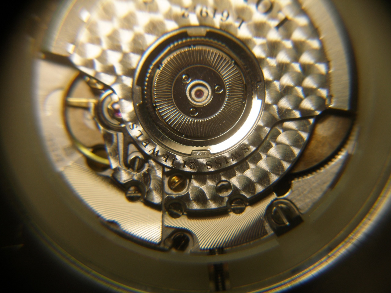

После мойки иногда темнеет мостик вилки и барабан, как с этим бороться?
Я заметил что когда свежий раствор эльмы разведёшь особенно.
Может кто знает как их отбелить?
Спасибо.

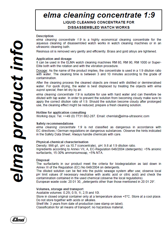

Elma 1:9 одно и то же, для ультразвука, и для механической мойки полностью разобранных часов.
Потемнение иногда случается. По моему, связано с предыдущей моечной обработкой, или со смазыванием барабана, в том числе и других частей.
Просто дошло до химической реакции. В будущем изначально надо промыть в бензине для растворения грязи, до нормальной очистки.

Название: Elma 1 to 9.jpg
ID:	1422086   Нажмите на изображение для увеличения
Название: Elma 1 to 9 Concentrate.jpg
