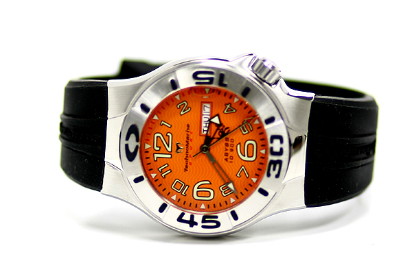

Часы Technomarine Abyss Abs 19 вопрос..
Видел такие кварцевые часы Abs19 на вторичке сегодня, водозащита 1200 м, почему-то пол-цифера заполнено жидкостью (масло?)
Продавец утверждает, что так и должно быть...
Покурил Инет, вроде как, весь цифер должен быть заполнен жидкостью.
Вопрос, прав я или нет?
Может быть, у кого то были такие часы в личном пользовании?

У других подобных часов все заполнено маслом.
Маленькие пузырьки в рекламных целях могут присутствовать, но не полцифера без масла.
Законы физики никто не отменял.

ООчень смешно...
Видно было, что часы вскрывались, там ушла жидкость воздушный пузырь образовался на пол-цифера.

Правы, конечно, жидкость для обеспечения 1200 метров, тогда она несжимаема и давления на стекло меньше. Интересно, как они обеспечивают её "не попадание" в механизм...

Эта технология подразумевает водозащиту не 1200, а 12000 метров, корпус полностью заполнен маслом.
Можно почитать про это у Зинна:
http://www.sinn.de/en/HYDRO.htm
