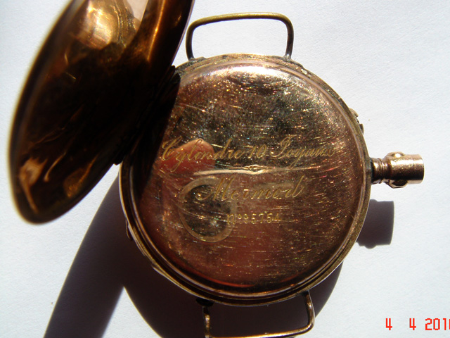

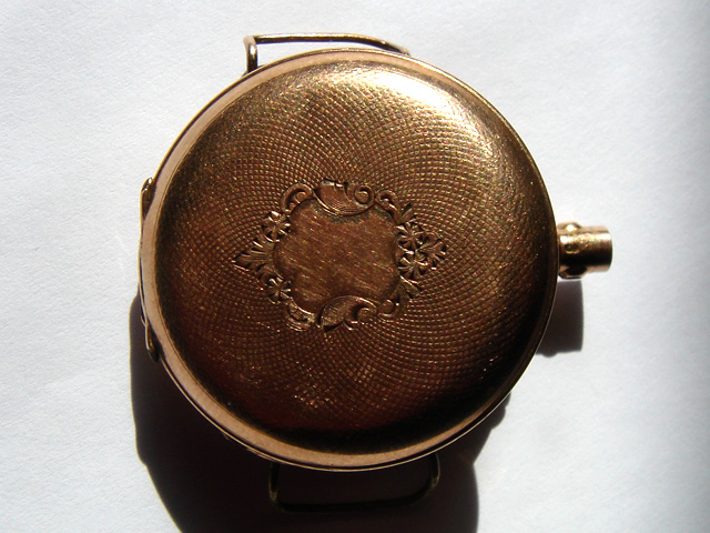

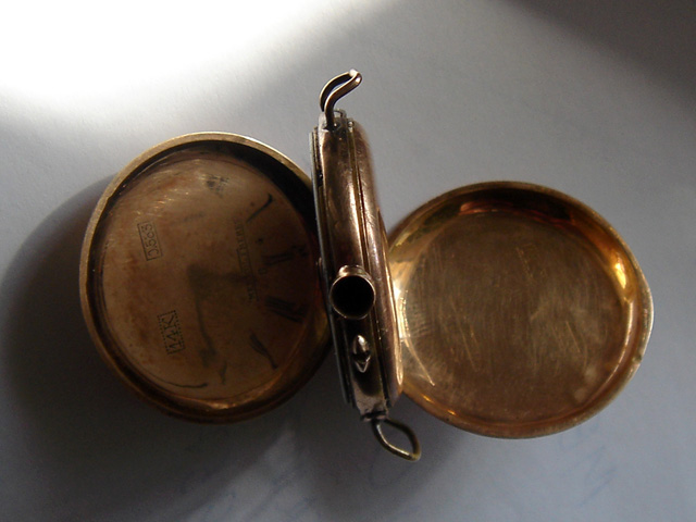

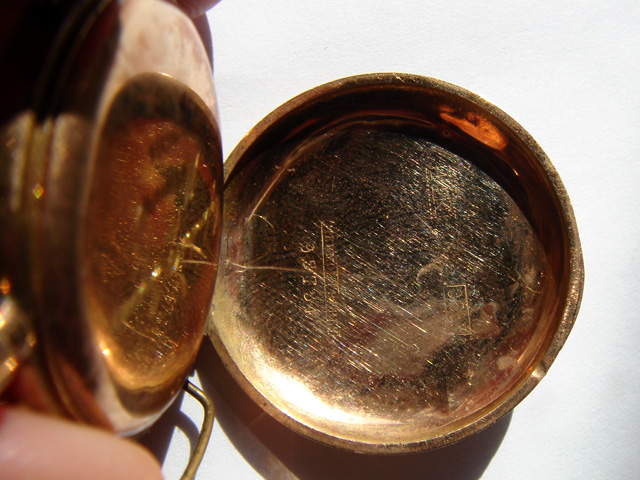

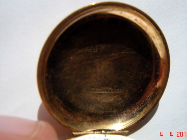

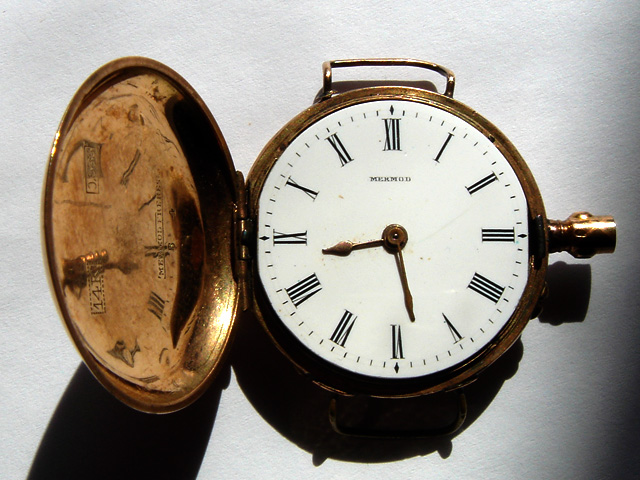

Хранятся у нас в семье наручные (судя по всему) часы интересной конструкции.
Циферблат и задняя стенка (зачем-то) закрываются крышками. Нет заводной головки и стекла (а оно должно быть в таких часах?)
На внутренней стороне лицевой крышки имеются надписи:
14 К J.583
MERMOD FRERES
5 4
На циферблате надпись MERMOD и потемневшие стрелки (как их почистить?)
На задней стенке надписи следующие:
Cylidre 10 Poyaux
MERMOD
№ 95754
На внутренней стороне крышки, которая закрывает заднюю стенку (ещё раз зачем?)
14 К J.583
MERMOD FRERES
95754
Что это за часы? Стоит ли их восстанавливать? Сколько они стоят и сколько будет стоить ремонт?
Буду признателен за любую информацию.

Откровенная переделка на скорую руку ,маленького карманника на цилиндровом(весьма капризном)ходу.Плохо,если паяли оловянным или цинковым припоем.Отсутствует кроме заводного вала с головкой-немаловажная деталь,это ободок со стеклом,и не родные стрелки необходимо менять.Ремонт и восстановление(если это необходимо) могут стоить по разному,с кем и как договоритесь.

Пока это стоимость лома золота по весу плюс грн. 30 за циферблат (механизм Вы к сожалению не показали). FRENES у Вас или FRERES?Последний специализировался на карманные часы, маленьких часах, механизмах часов, находился в Швейцарии и регистрировал свои текстовые клейма в 1881 и 1901г.г.
Вы собираетесь восстановить часы в первозданном виде? Стоимость ремонта может превысить стоимость лома золота. Обычно за восстановление подобных берутся только если это семейная реликвия. Вряд ли часовые мастера в Вашем городе возмутся чинить "цилиндр".

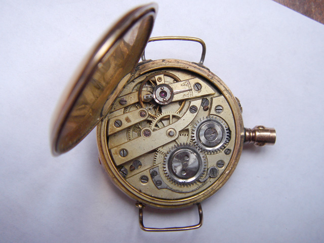

Что это за механизм, можно ли проверить без заводной головки насколько он рабочий?

Добавил вид на механизм. Вверху, там же вопросы.
