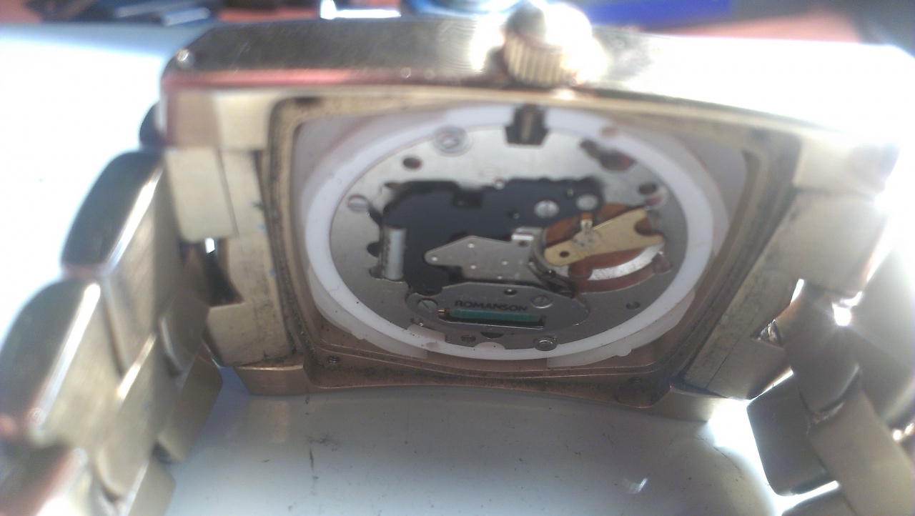

Попросили узнать что за механизм???Сломал вал ротера.Ищу механизм или детали.Спасибо!

Механизм по такой фотке не прочесть. Если вам самим трудно это сделать, то мы тоже бессильны. Дальше гуглите название механизма и добавляете "купить". Вам откроются сайты, где вы сможете деталь приобрести.

На механизме толко мичего нет,что есть я гуглил,ничего не нашлось .

Получится выписать все надписи на механизме? Похоже на Ронду, но не 100%.

Сообщение от Myleman Посмотреть сообщение
На механизме толком ничего нет,что есть я гуглил,ничего не нашлось.
Ваш механизм похож на Ronda 6004.B
Только китайского производства.
Romanson ,tecnotime,one jewel,032,7531 8,tt в ромбе

http://www.ebay.com/itm/Mouvement-de...-/251825234982
Похож? По идее такой, только максимально упрощенная версия.
Он самый - FE (France Ebauches), произведенный в ЮВА.

Большое спасибо!!!!!!!!!! еще и ссылку дали,а как вы узнали????Я,в поиске и цифры и название писал,ничего не было.Спасибо
