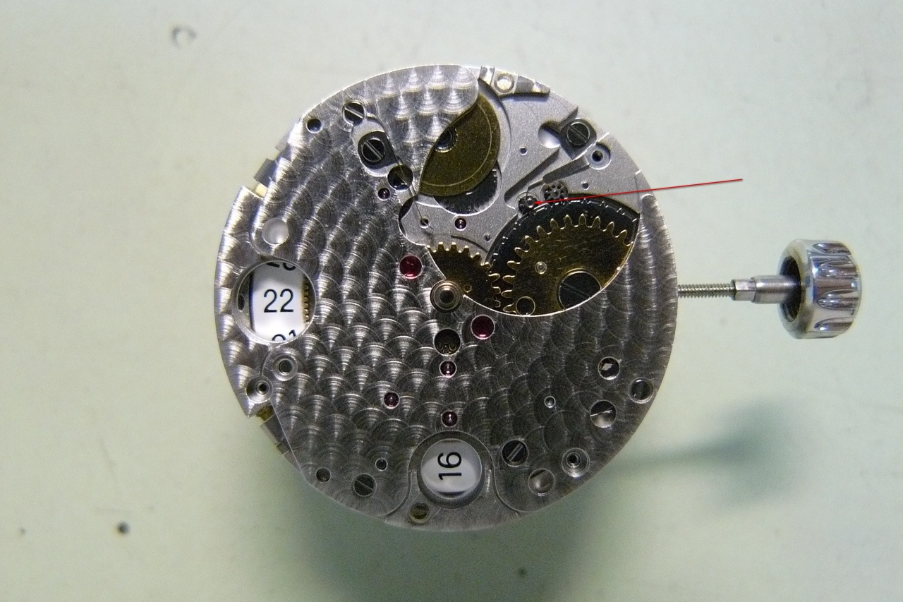

Может кто сталкивался с подобным модулем, под широким диском третий винт крепления модуля к механизму. Пока диск не снимешь, его не открутишь.
Заранее спасибо.

можно переделать стрелкосъемник с упором в ось под эти диски
причем упор должен быть не в неподвижную ось на платине, а в торец полого триба, на который надет маленький диск
можно применить пинцет с загнутыми внутрь кончиками, но это более рискованно
"колхозный метод" - вклинивать между дисками лист бумаги с обеих сторон, пока маленький диск не снимется, но осторожнее, чтобы не повредить краску на большом диске

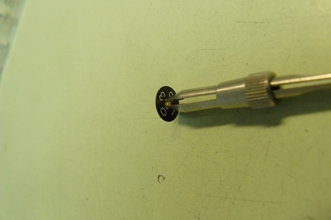

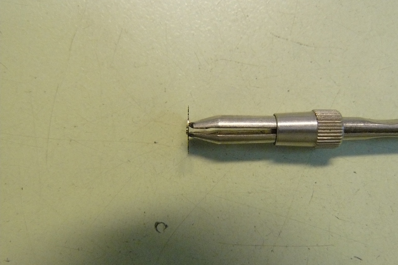

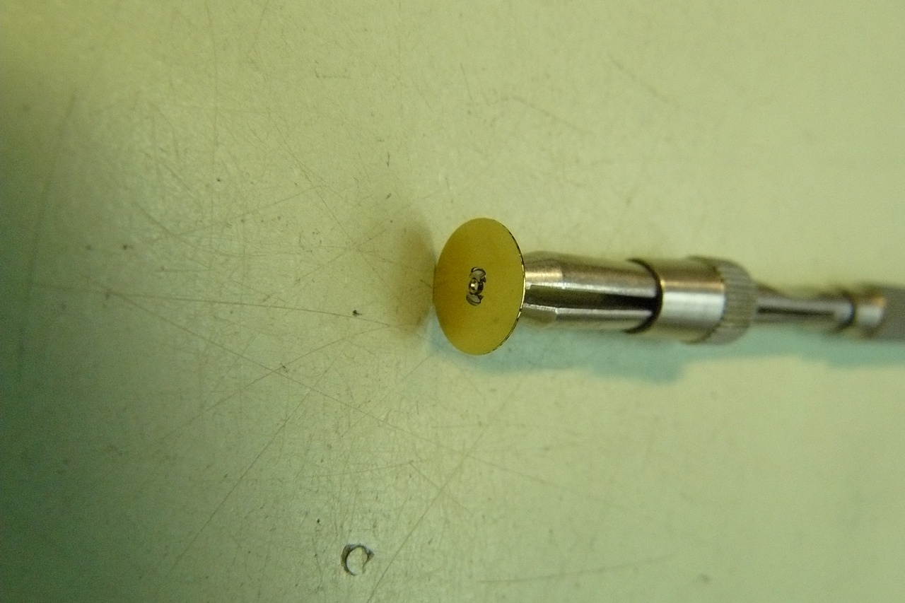

Для маленького диска я сделал съёмник из советской клюбки для винтов. Только при снятии диска надо быть осторожным, иногда диск сидит туго и тянет за собой триб на котором сидит.

Сообщение от uhrmaster Посмотреть сообщение
Спасибо огромное!
Если возможно, точный диаметр втулки триба и самой оси,.может получится сделать упор.

Сообщение от Graf Посмотреть сообщение
Спасибо огромное!
Раньше была мысль сделать с упором, но такие часы меньше стали приносить и желание пропало. Прошли хорошие времена, сейчас занимаемся ерундой.

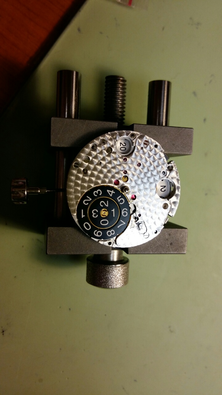

Старый 25.04.2016, 11:35
Аватар для dmvt1
dmvt1 dmvt1 вне форума
Регистрация: 05.11.2010
Сообщений: 8,126
Сказал(а) спасибо: 58
Поблагодарили 7,765 раз(а) в 4,043 сообщениях
Дима,
это Ulisse Nardin со вторым часовым поясом? Редкое дерьмо, с одними в Питере уже трое воевали и так и не нашли причину остановок стрелок. Базовый калибр при это молотит нормально.
