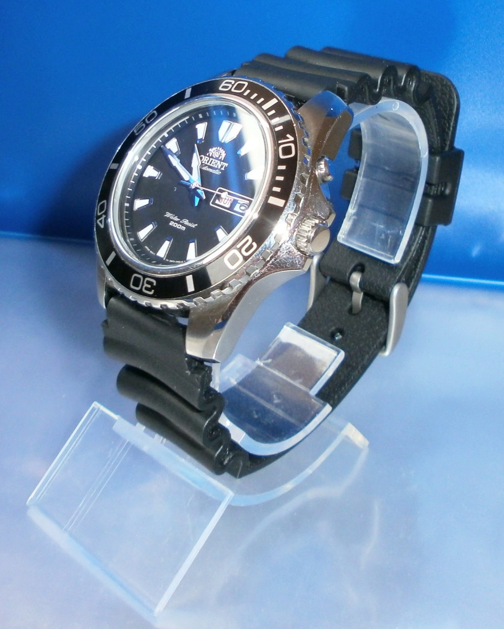

На случай, если шпильки не купить. Решил слегка кастомизировать свой Orient EM75001B и заказал на ибей дайверский ремешок. Ремень пришел с широкими отверстиями под сейковские шпильки, я слегка загрустил и отправил фе продавцу, не указавшему такой момент. Но проблема решается неожиданно просто и дешево - берем тонкий стержень от шариковой ручки, отрезаем втулки нужной длины, вставляем в ремень, ву а ля! ремешок на часах сидит, как влитой. Думаю, на крайняк с браслетом можно сделать так же.
Такое попадалось на некоторых ремешках с завода. Внутри отверстия стоит пластиковая втулка, в которую вдевается тонкая шпилька. А если шпилька толстая - втулку надо вытолкнуть.
