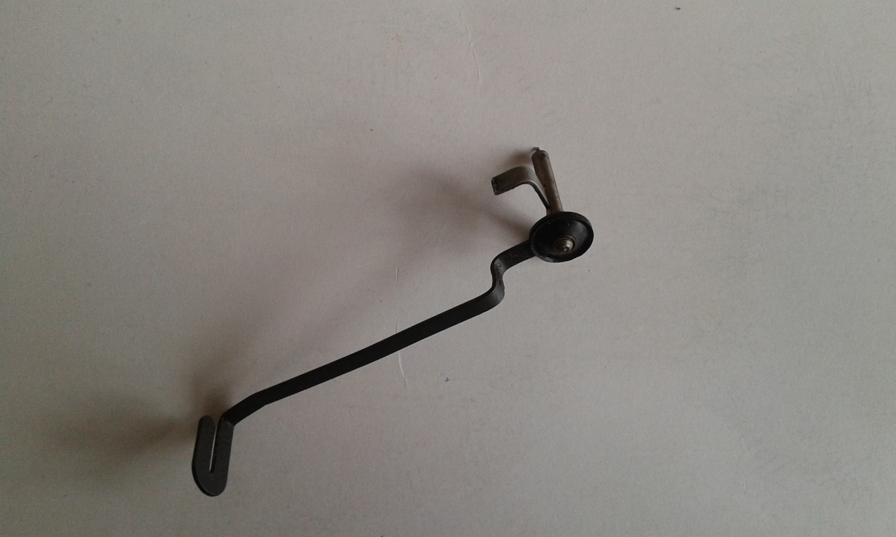

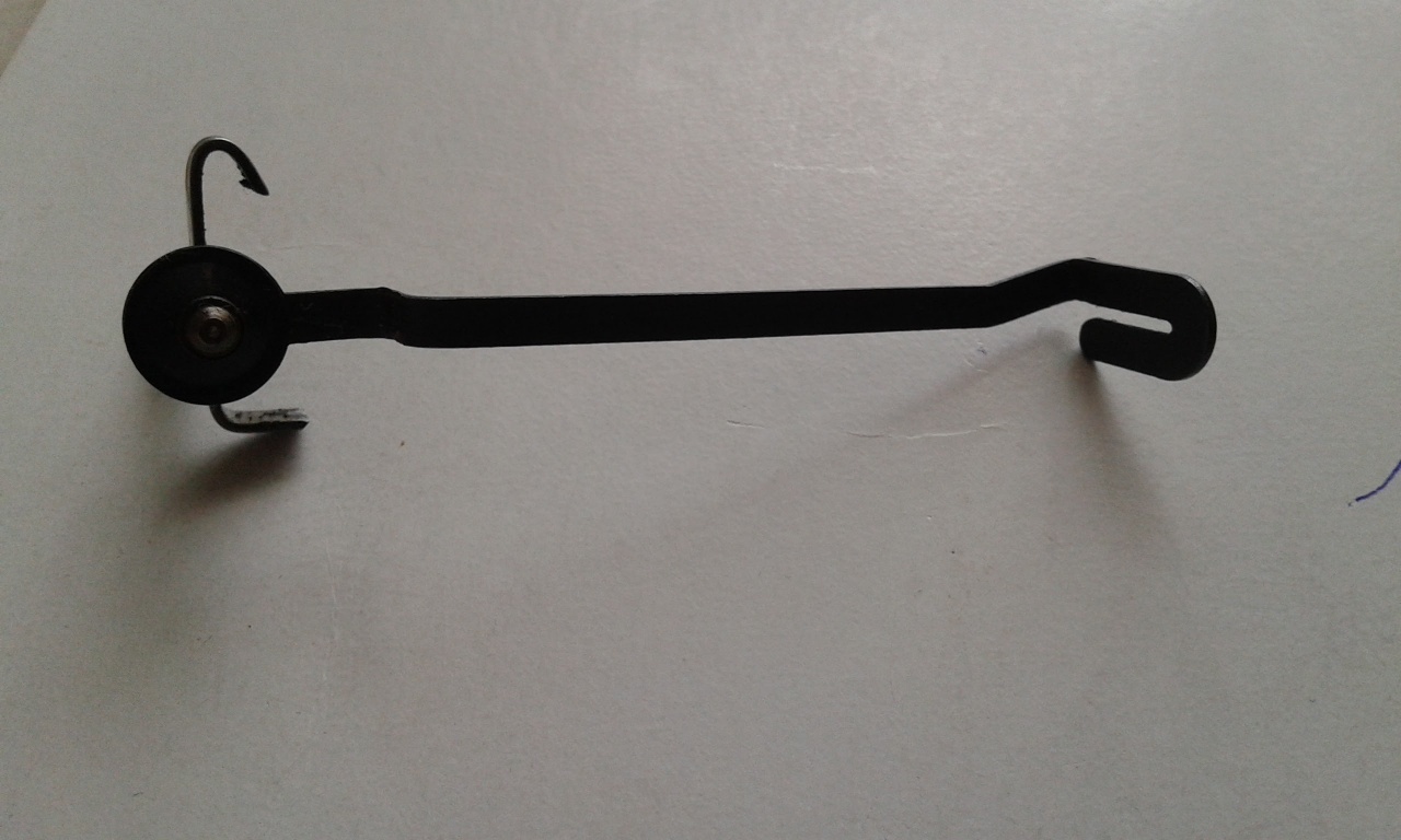

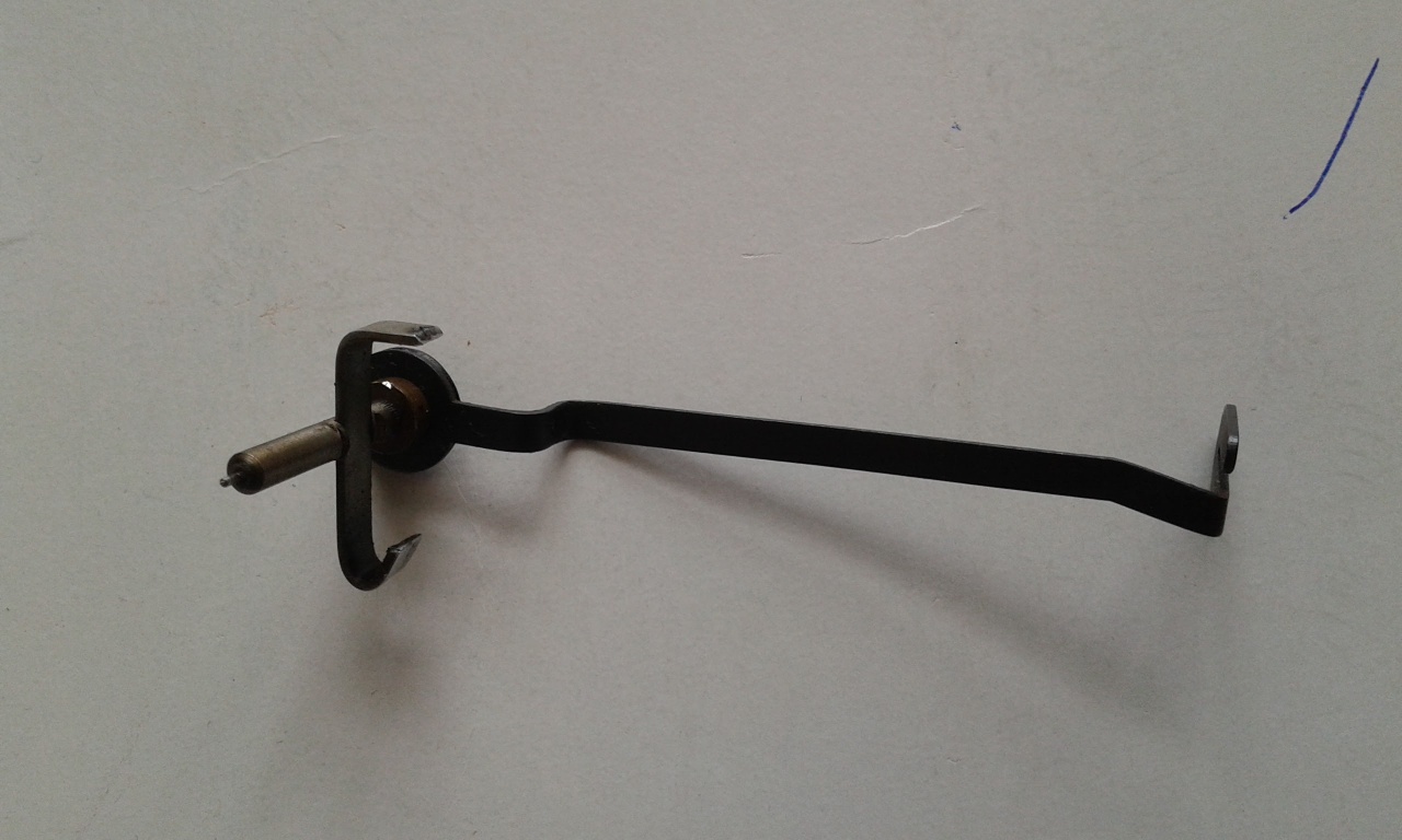

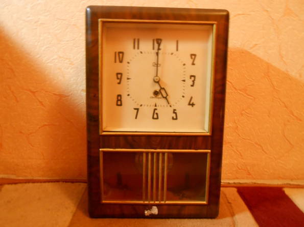

Здравствуйте,прошу строго не судить,человек я новый здесь. Поиск ничего не дал,поэтому и открыл новую тему.Вопросов собственно 2,
первый и основной сломалась деталька на часах настенных без боя ОЧЗ точное название не знаю,вроде как качалка,на фото деталь и похожие часы.Поэтому прошу уважаемых форумчан подсказать где такую деталь купить,возможно у кого то и форумчан лежит(готов обменять).
и второй вопрос есть Ракета 2627Н с автоподзаводом,когда заводишь от головки,то какое то количество оборотов пружина сжимается,а потом срывается-это нормально?

1. Деталь эта элементарно ремонтируется засверливанием и запрессовкой новой цапфы благо диаметры по часовым меркам "слоновьи".
