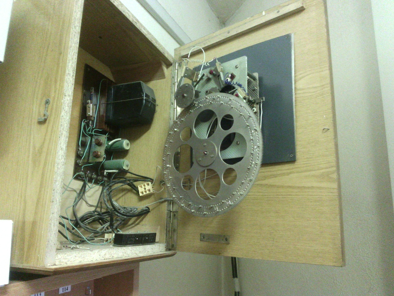

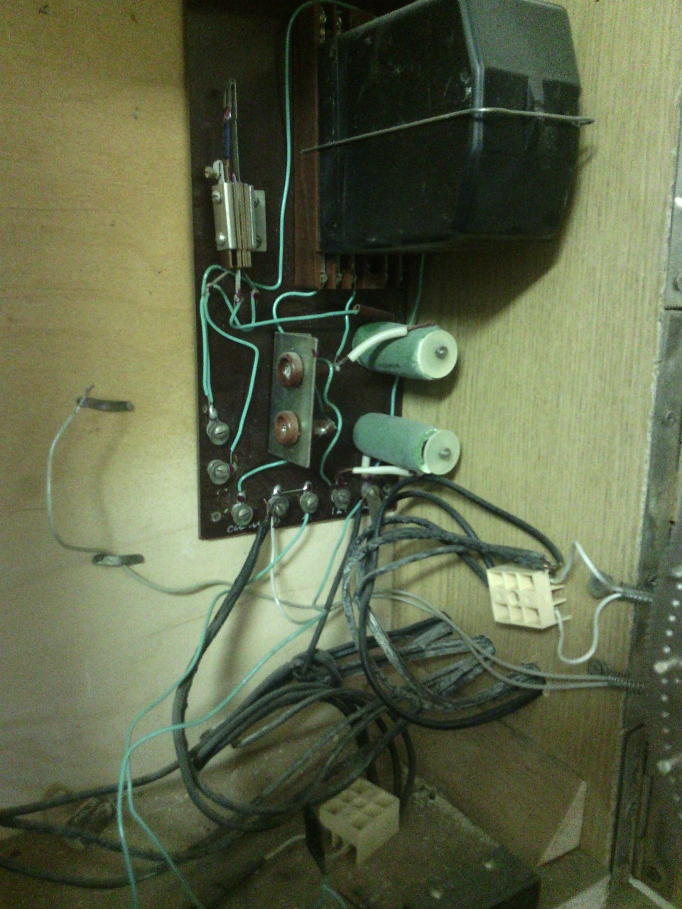

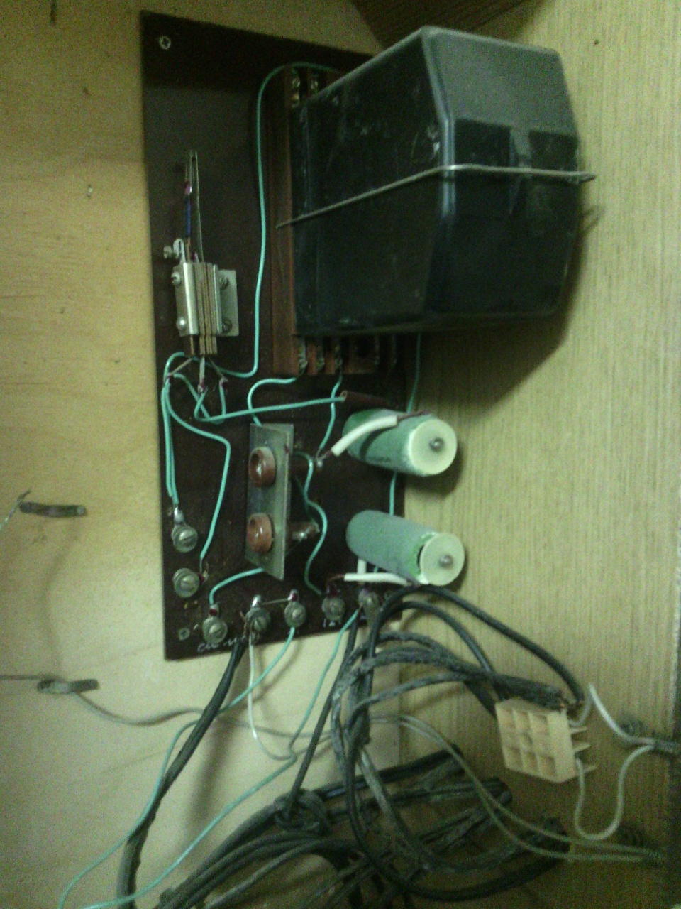

Может кто сталкивался, куда подсоединить
провод от контактной цепи программного диска.
Один точно в нижнем ряду второй слева, а вот второй
на какой-то из двух левых , идущих на тепловое реле,
но какой?

Дима,
скорей всего контактная группа подключается к двум вертикальным левым. Там один идет на катушку силового реле, а второй через тепловое реле на питание. Тепловое реле при длительной работе подключает силовое реле через резистор для уменьшения нагрева силового реле. Предохранители надо только поставить. По идее, при замыкании контактной группы все должно срабатывать. При подключении ко второй нижней клемме просто обходится вся цепь с тепловым реле и предохранителем. Можно и так, тогда второй контакт к верхней левой вертикальной клемме.

Предохранители я достал чтоб не шибануло, один 5 ампер, второй 3.
Что значит к двум, к клеме с двумя проводами или закоротить обе левые клемы?

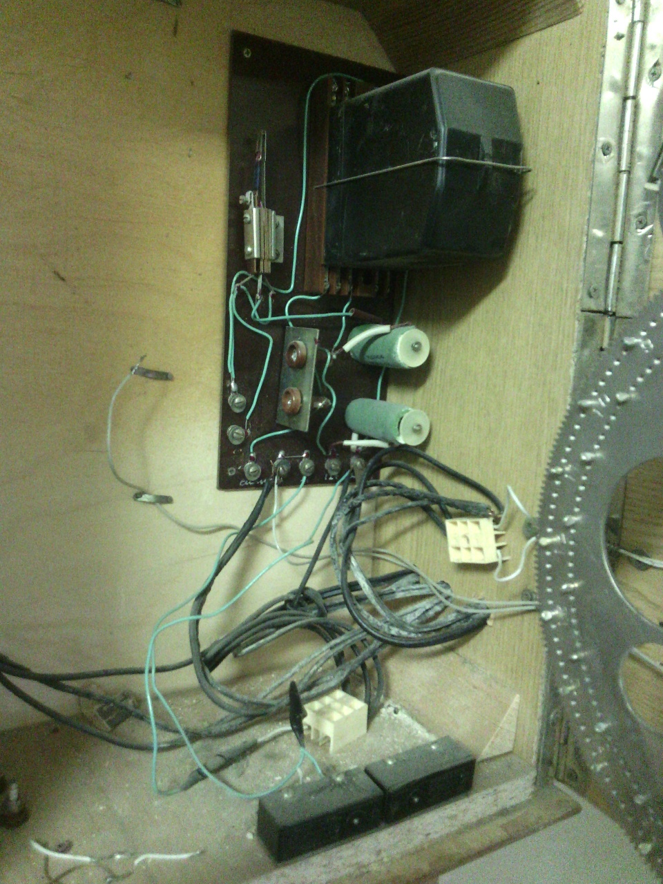

Тепловое реле ограничивает продолжительность звонка до
трёх секунд, потому что программное устройство замыкает контактную группу
на одну минуту. Там 220, боюль ошибка будет фатальной.
Вот ещё два снимка, может они чего подскажут.
------- ДОБАВЛЕНО ЧЕРЕЗ 18 МИН --------
Нижняя из левых двух клем идёт на левый контакт
тепл. реле, а верхняя на правый, и поралельно уходит в верх
видимо в основное реле. Если я на нижний кину провод,
возможно ничего не случится, зажмурюсь на всякий. Похоже
левай контакт тепловухи передаёт ток на правый, откуда
тот попадает на главное реле, через
средний идёт нагрев тепл. реле. Мне так кажется, после долгих размышлений.

Дима,
правый и левый контакты теплового реле замкнуты, средний идет на токоограничительный резистор.
Можешь смело подключать к верхней левой клемме, на крайний случай, предохранитель сгорит. Тепловое реле в таком варианте будет отключено и звенеть звонок будет пока контакт на диске не разомкнется. Правильно подключать диск к двум левым, а регулятором на тепловом реле выставить требуемое время звонка. Я такие часы еще 40 лет назад в школе ковырял.

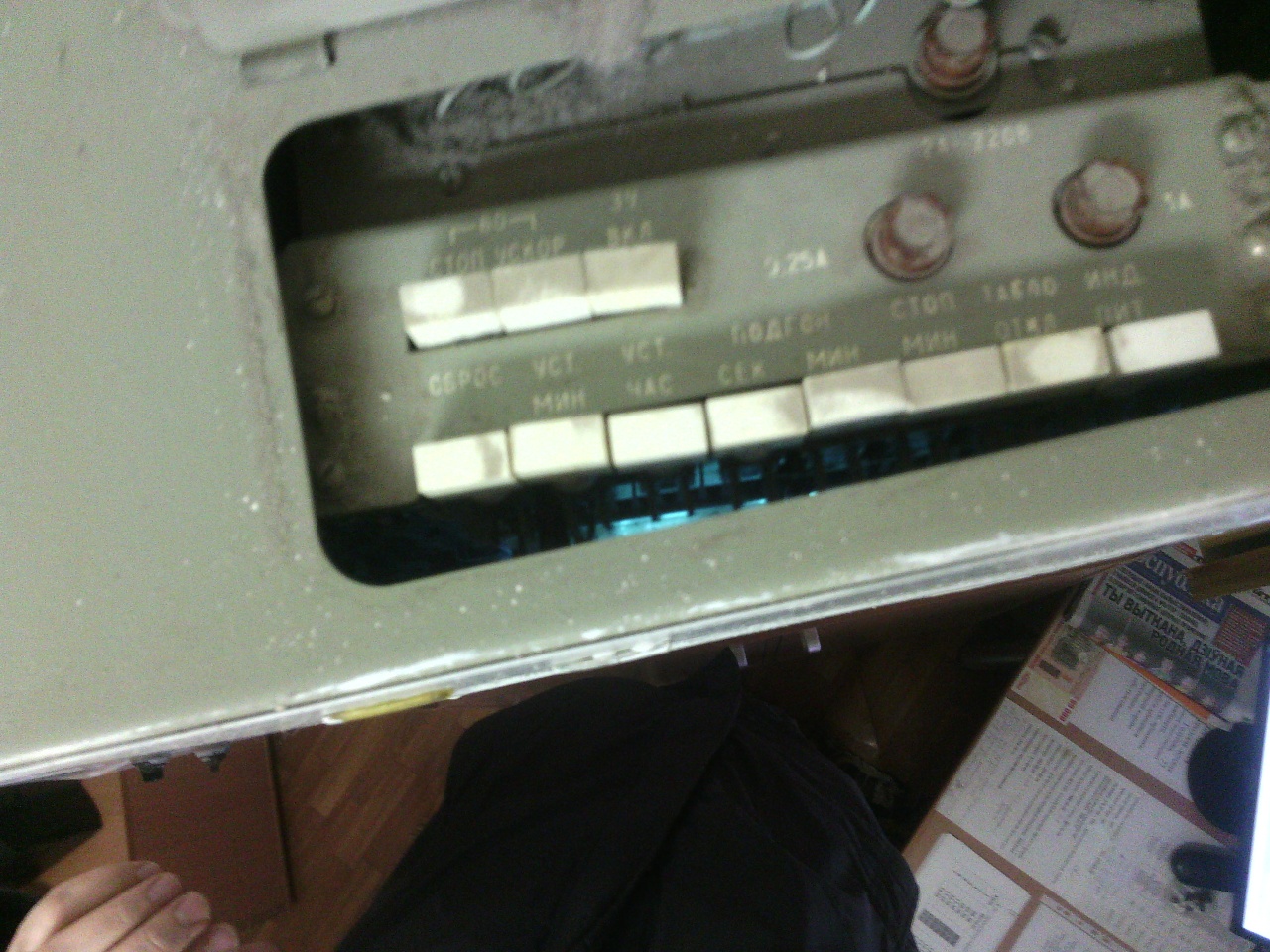

Последний вопрос, как выставить точное время
до секунд?

Дожидаешься пока щелкнет перевод стрелок на вторичных часах, останавливаешь часы, а по достижении точного времени 0 минут запускаешь маятник, если первичные с маятником.
