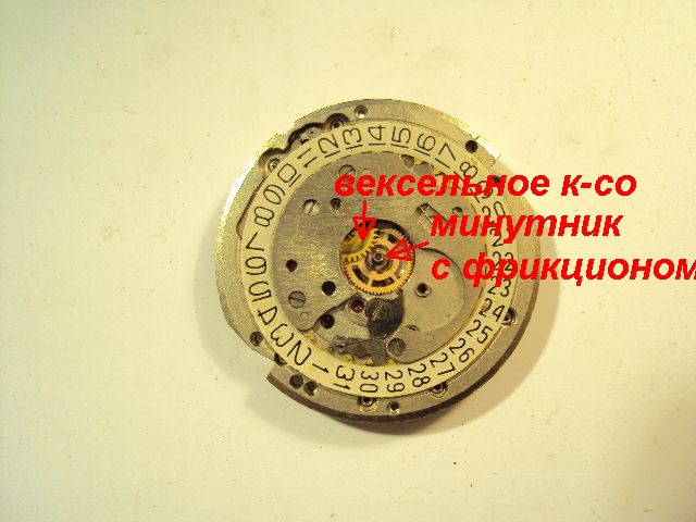

Когда вы переводите стрелки зав.головкой, они вращаются через вексельное колесо и дефект минутника тут не влияет на перевод. Исправить дефект выработки фрикциона при отсутствии опыта вряд ли получится, нужно сначала снять фрикцион с минутного триба и сжать - стянуть посадочное место. после чего вновь установить мин. триб.

Таак... А чтоб снять фрикцион с триба, надо сперва снять вексельное колесо, верно? Оно, как понимаю, "стоит на пути"?

Снимать придется весь "пирог"- оба календаря, их привод и часовое колесо. Вексельное не мешает, т.к. как раз контачит с минутным трибом. Не заморачивайтесь сами, с вероятностью 90% триб угробите. Или лопнет или станет "яйцом" и не полезет назад. Триб подкаленый и так просто не прикусывается.

Вексельное надо снимать, иначе вы не снимите фрикционное колесо.

Тут все примитивней, невнимательно посмотрел на фото. Как в ЕТА-шках или кварцах 2356. Снимаете вексель и колесо с минутным трибом. Колесо промойте в бензине и все заработает. Прокручивается от слишком обильной смазки либо от того, что нет контакта с приводным трибом. Проверьте перед сборкой, чтобы минутное колесо поворачивалось при работе механизма. Не исключено, что придется чуть-чуть дать смазки в район трения колеса с трибом если стрелки будут переводится очень туго, но не перестарайтесь.

Колесо скорей всего развалилось на две части. Его собрать не очень просто.
Но даже проблема не в этом, а в том, что календарь вы обратно не соберете.
