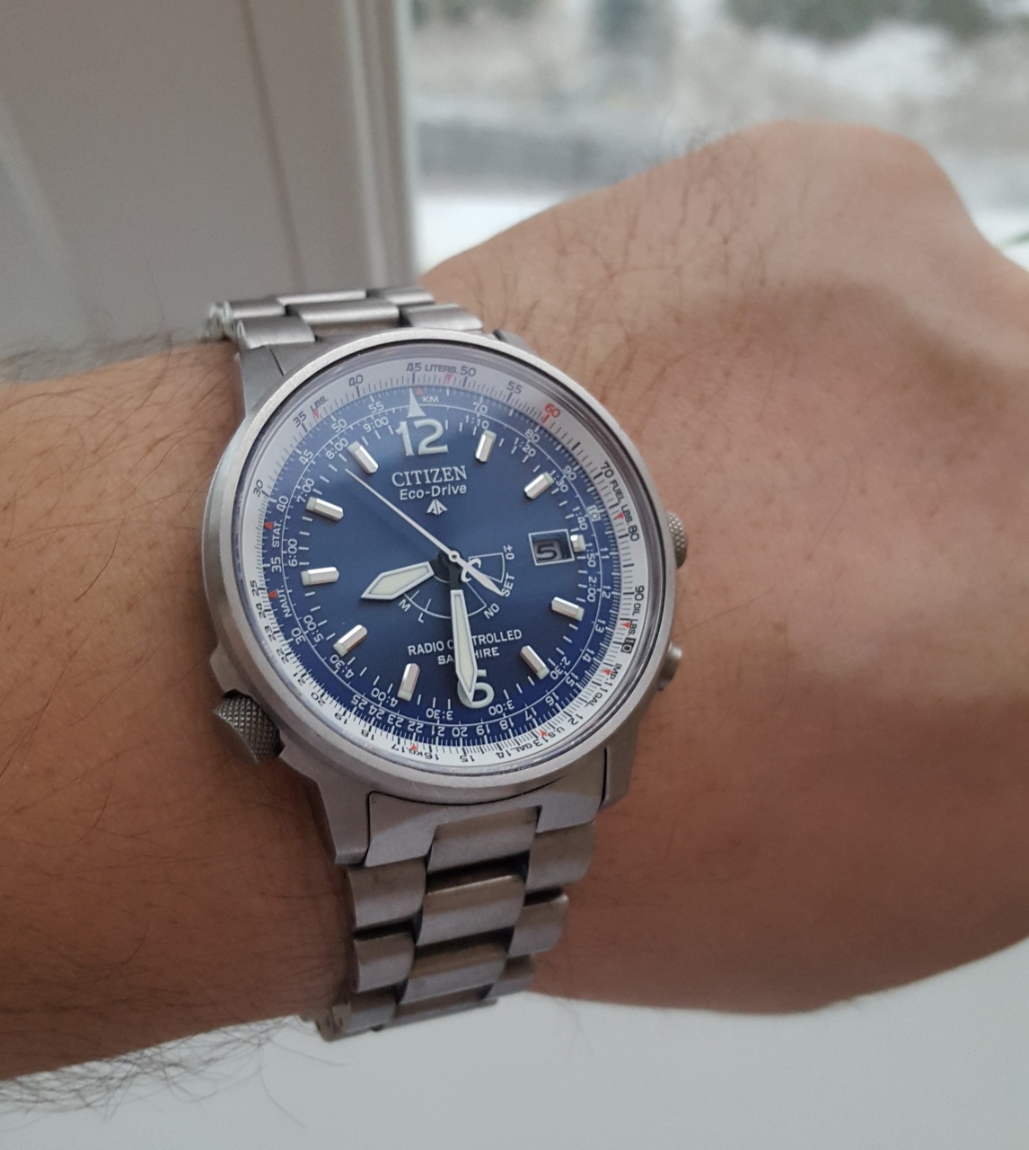

Я недавно стал счастливым обладателем часов.
Часы очень радуют. Разобрался с настройками. Все выставил. Не хватало радио-синхры. Докупил резонансный усилитель CITIZEN
Есть контакт. Синхронизируются по немецкому передатчику. Время смещается на 2 час назад. Потом его можно скорректировать. Но, происходит странная вещь. Часовая стрелка на глазах делает назад 5 оборотов + 2 часа, смещая таким образом дату на двое суток назад, меняя ночь (а синхра естественно была ночью) на день и сдвигая время на 2 часа назад, что верно, но дата то уезжает, и день с ночью путается. Кто то может подсказать что происходит?
Почему смещается дата. И вообще радио синхра что то знает про дату?

А вы уверены, что правильно время корректируете? Ни какие кнопки пред этим не нажимали?

вы имеете ввиду радио коррекцию или коррекцию часового пояса? Радиокоррекцию запуская принудительно. Там для этого всего одна кнопка. Коррекция часового пояса возможна независимо от радио коррекции.
Вопрос в другом, что может заставить часы в режиме радио коррекции сделать пять кругов часовой стрелки сдвинув время вместе с датой на 2,5 суток

Гражданеводы, подскажите пожалуйста почему при синхре время может смещаться на двое суток назад?
Сегодня было тоже самое. Может быть брак часов, или иные варианты? может делаю что то не так?

Для начала сбросьте все настройки в нулевые позиции,а потом настройте все заново.

Я сбрасывал когда настраивал, пару месяцев назад. Повторю сегодня.

Какой калибр в этих часах-№ ?
------- ДОБАВЛЕНО ЧЕРЕЗ 13 МИН --------
Проверьте правильно ли вы выставляете год 2016- високосный и далее месяц и день-все должно быть выставлено правильно. Если у вас ранее было не правильно,то все может происходить из за этого. Скорее всего у вас год выставлен не правильно.

Калибр H46*
тут выставляется только месяц и номер года от високосного . т.е. 1- ый.- високосный далее 2-ой след. за високосным. далее 3-ий и 4-ый. Сейчас все буду сбрасывать в 0. Сдвину часовой пояс на два часа вперед. И пусть ночью сами разбираются. По идее все должно встать само. И дата и год и время.

Короче, сам отвечу. Мне казалось, что я все настроил в свое время. Спасибо Sakko52, заставил в очередной раз залезть в мануал. Сброс настроек в ноль, процедура отличная, я ее делал. Но это вообще не то. Есть процедура выставления референсных значений. Все стрелки на 12, дата на переходе между 31 и 1. Вот после этого все стало хорошо.

0000 настройки и референсные значения это можно сказать одно и тоже,главное что вы поняли и дело пошло.
