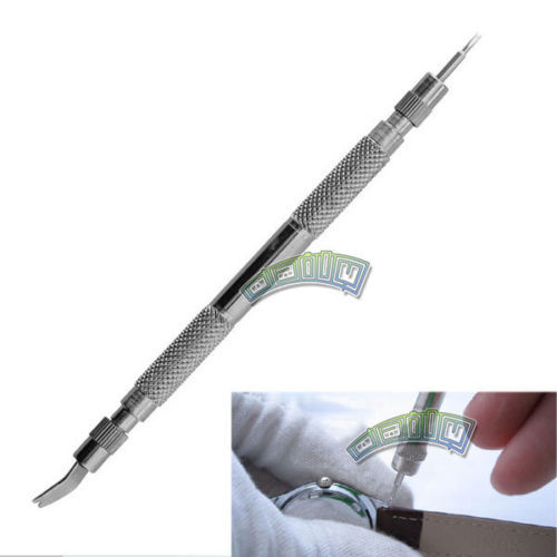

Подскажите, может есть специальное приспособление для снятия/установки браслета на Longines Hydroconquest ну или подобных часов? Я это делаю обычным съемником как на фото.
Получается, что сначала надо вытащить одну сторону шпильки, перекосить браслет и держать, чтобы она на место не встала, потом другую сторону. Вставлять немного проще.
Но мне кажется было бы удобнее поджимать шпильку с двух строн одновременно и при снятии и при установке.
Я не мастер, так что прошу прощения если что-то в терминах напутал, но бегать в мастерскую ради замены браслета на ремень и обратно смысла не вижу.

Сообщение от dimzhil Посмотреть сообщение
...Я это делаю обычным съемником как на фото.
Получается, что сначала надо вытащить одну сторону шпильки, перекосить браслет и держать, чтобы она на место не встала, потом другую сторону...
А что Вас в этом "дедовском" способе не устраивает-то?

Сообщение от deathinjune Посмотреть сообщение
Просто я представил, что можно сделать приспособу из двух вилок- вставил, зажал, вынул. Вот и подумал - может есть такой инструмент? Есть же для шпилек браслета хренова туча сьемников, хотя мне вполне хватает шпильки и молотка. Не так часто это надо для себя делать. В отличии от замены браслета на ремень и обратно.

На конквесте та же проблема со снятием браслета- крайний раз психанул и отнёс в сервис на смену браслета на ремешок.
Очень неудобно сделано, зато красиво и надежно.

проще запас шпилек купите -они копеечные -а старые при съеме ломайте .
Но главное терпение и тонкая хорошая отвертка. И пленкой ушко накрыть -
через нее отверткой снимать -чтобы не расцарапать металл.
Я понял о чем Вы Такие же мысли были и у меня Где-то видел такой инструмент, где- не помню Я тоже в свое время , намучился с перестановкой браслета на каучук

Есть конечно специальный

А знаете - я уже наловчился. На приспособу денег жалко, а точить пинцет - лень (двигатель прогресса )

Поискал по наводке.
Цена не "гуманная". BERGEON...
http://www.esslinger.com/bergeon-682...tch-band-tool/
http://www.ebay.com/itm/400725974424...MakeTrack=true
