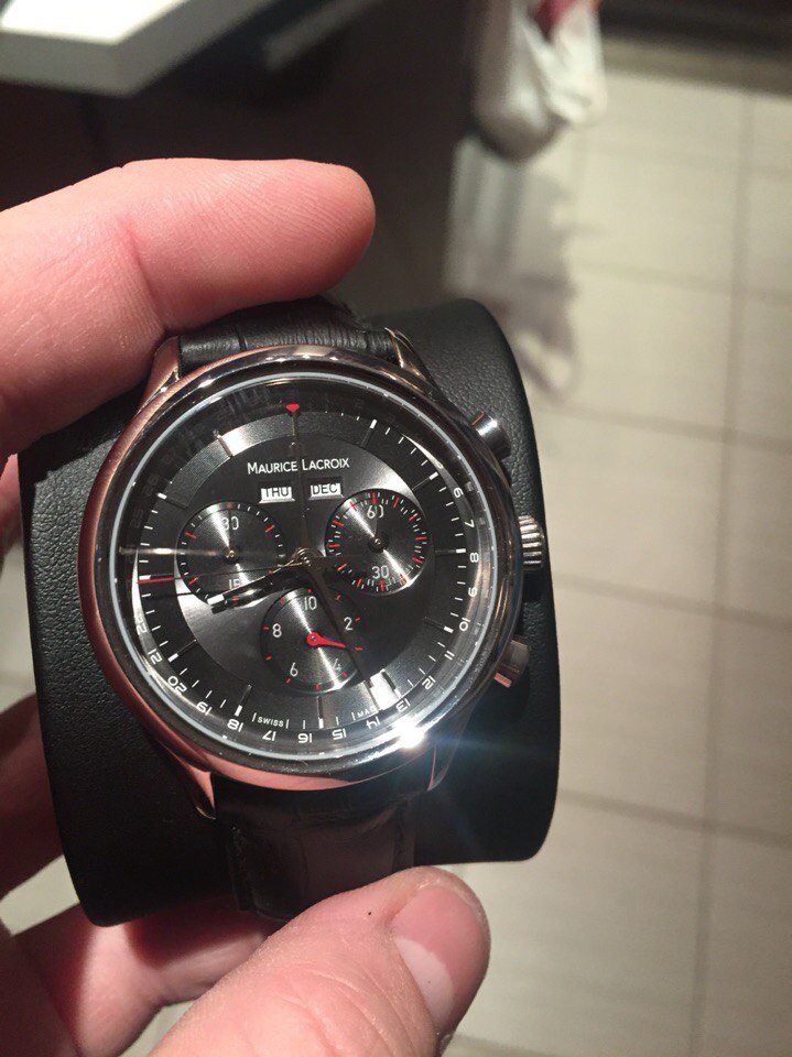

Купил часы MAURICE LACROIX LES CLASSIQUES Артикул: LC 1228-SS001-330.
При тчательном осмотре(уже дома), заметил, что стрелки попадают не точно на деление, а встают чуть левее, на пол мелиметра.
Это нормально или нести сдавать?

Загадочно изъясняетесь.
Прикрепите фото(или хотя бы ссылку).
Какие стрелки и в какой момент не попадают? То, что в верхней части циферблата левее, в нижней будет правее .

Секунда не попадает на секундные риски?
Для швиссов этр нормально и в гораздо более дорогих часах. Не брак, просто так есть.

Не всё так просто - это хронограф и стрелок там много.

Сообщение от Garbage89 Посмотреть сообщение
Если Вы о стрелках маленьких циферблатов, (часы кварц, как понимаю) то да, такое бывает, это не брак, и устраняется подгонкой стрелок , в инструкции должно быть описано.

Тяжело сфоткать, но если посмотреть на большую стрелку хроногрофа, он не попадает на деление. Чуть ниже встает и так по всему кругу.

На кварце такое бывает. Это как бы не "брак", но и "фишкой" такое бы не назвал.

это не брак, в пределы допуска попадает, но неприятно
надо идти к мастеру, чтобы перепрессовал стрелку

Такое встречается, увы. Браком не назвать, но сомнения замучают, обратитесь к мастеру.
