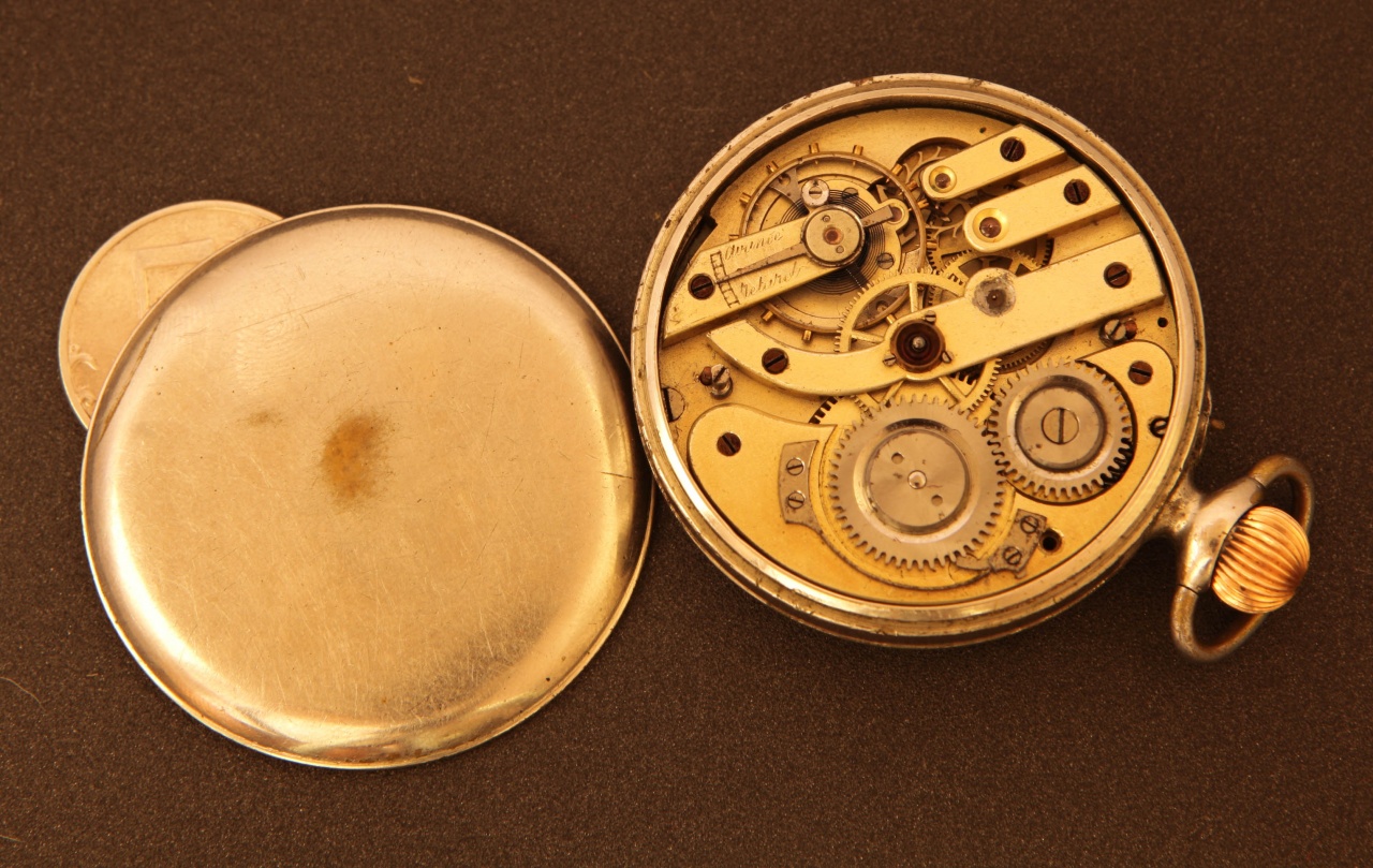

Помогите оценить часы. Какого года часы? Стоит ли заниматься их восстановлением? Сколько они ориентировочно стоят?

Да обычные среднестатистические часики конца 19 века. Если на ходу, то пару тысяч стоят.... если нет, то нет) Клейма есть на задней крышке? Может быть IWC какой-нибудь (если повезет)

На задней крышке может быть все, что угодно, лучше смотреть платину под циферблатом (впрочем, там кроме номера может ничего и не быть). Но это точно не IWC. Был бы вполне приятный механизм среднего класса, но какой-то нехороший "товарищ", весьма неопрятно запрессовал камень на 3 колесе, убив всю коллекционную ценность. Даже не знаю, можно ли это исправить.

Вот можно поставить, если по размерам подойдет.Всего-то около 50 евро выйдет с доставкой: http://cgi.ebay.de/TASCHENUHR-Werk-u...item3a57d49ff3
Почти один в один.

Разутый механизм, вставленный в дешевый латунный артельный корпус
