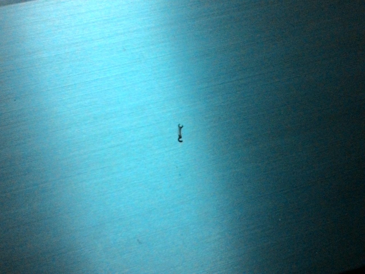

Сел в первый раз разбирать и собирать часы - так скажем спортивный интерес. Разобрал быстро - собрать сложнее ) В общем я вроде понимаю что и откуда и куда но есть у меня одна деталька - я не знаю куда ее установить даже логически додумать не выходит. Фото детали прилагается. Помогите, пожалуйста.

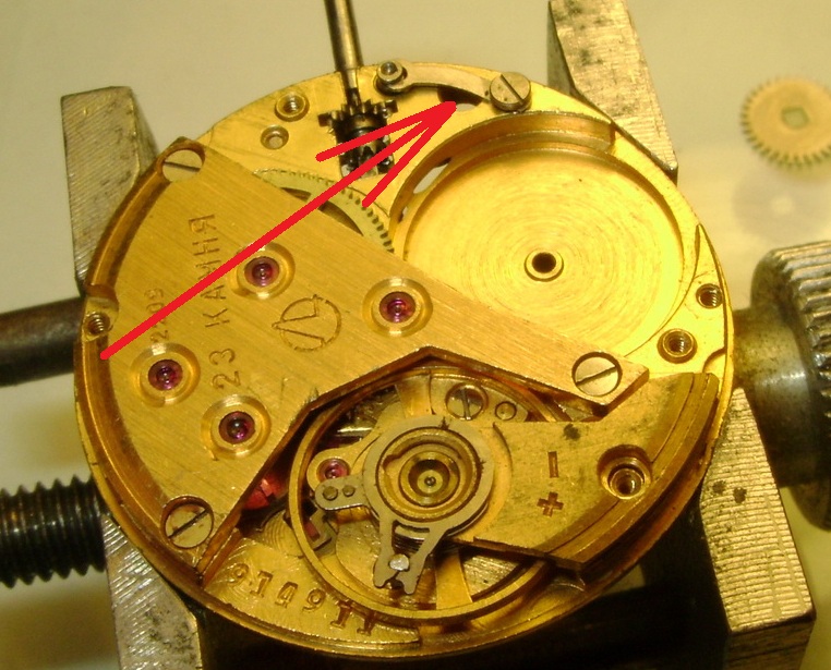

под мост барабана, пружинка оси переводного рычага, тянет ось вверх
