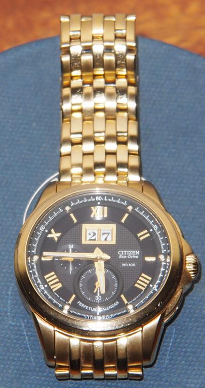

ну что, кто нибудь проводил работы по снятию PVD? Вот думаю о целесообразности снятия покрытия на таком гражданине
