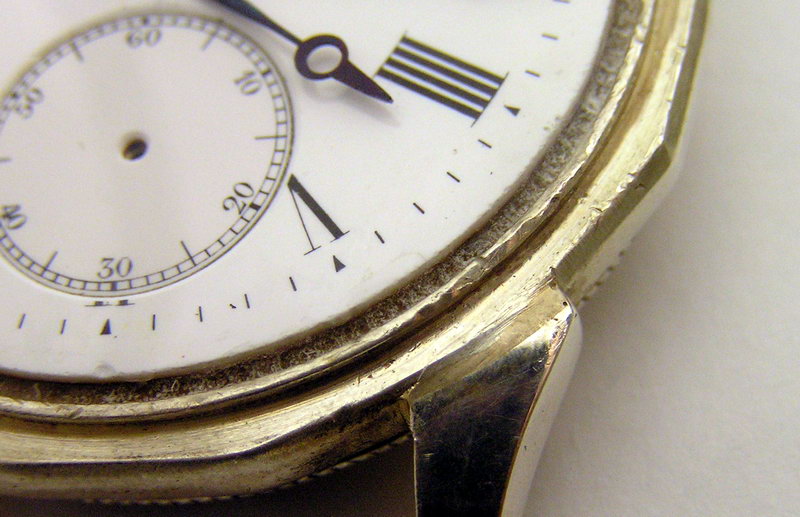

чинил часы, купленные у одного довольно известного продавца на "молотке".
омега, переделка из карманной в наручную. с виду симпатично сделано, ушки припаяли ровно и со вкусом.
но внутри..
механизм и циферблат приклеены (!!!) к корпусу. см. фото.
теперь даже не подлезть к камням на плате, к ремонтуару.
машину пытались обслуживать, но как-то странно - вилку и баланс залили маслом, а барабан оставили внутри сухим (!!).
в общем, сделано на один раз - чтобы продать. хотя с виду красиво.
давно подмывает написать про подделки под старинные часы, переделки из карманников в наручные, и подделки под старинные вашероны/патеки/брегеты. может соберусь, уж очень много этого добра продается 8)

Спасибо, German, за еще одно подтверждение того, что заниматься часовым антиквариатом (в широком смысле слова) есть смысл только в том случае, если сам реально являешься настоящим специалистом-часовщиком. Или используешь в качестве эксперта такого спеца.
В противном случае - разочарования неизбежны...

да, на ебее часто встречаются достаточно симпатичные петеки, вашероны или улиссы из этой же оперы,очевидно.

Ebay вообще помойка, там такое толкают что волосы везде дыбом встают 8)
Наиболее часто встречаемые новоделы - антикварная наручка известных марок диаметром 45-50мм. 99,99% новодел.
