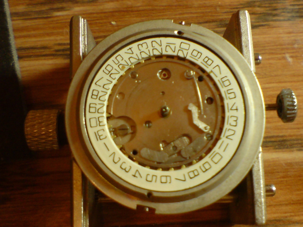

Ребят как правильно собирать календарь на двухкалендарьном востоке,числа собрал без проблем,работает,вот дни недели не могу поставить на место,как правильно ставится лапка ограничительных,может есть какие то правила.

вы фото сделайте, что именно непонятно. там вроде бы все просто...

Подскажите,правильно ли стоит лапка ограничитель диска и как правильно собрать,не получается никак

что то у вас с рычагом фиксатором, его должна прижимать пружинка к диску.

Хотя наверное вот так: в диске дней есть отверстия, нужно его надеть, и прокрутить до рычага, и через отверстие рычаг чуть отвести окончательно посадить диск.

Спасибо кто помогал советом,вот доделал,на очереди 2428
