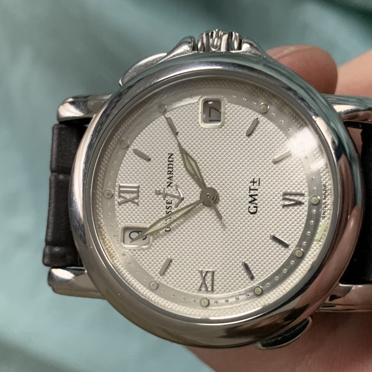

Уважаемые форумчане,добрый день.
Подскажите пожалуйста,есть ли шанс восстановить люм на стрелках такого типа?

А чем стрелки этого типа принципиально отличаются от других? Естественно, восстановление возможно. Снимаются стрелки, ошметки старого люма удаляются и наносится новый. Удивительно, что в часах приличной марки люминофор вообще осыпался.

Единственный вопрос,на чем будет люм держаться? Ведь под ним никакого основания нет.

Оригинальный люминофор, являющийся полимером, не полимеризовался должным образом в процессе изготовлении стрелок, и отвалился. Контроль качества входящего материала, не обнаружили проблему, это случается даже лучшим производителями.
Если Вы не желаете стать часовым мастером, то Вам не нужно узнать нюансы часового дела. Пусть мастера в АСЦ сделать ремонт стрелок, или их просто заменить.

Спасибо большое! Я и не хотел вдаваться в подробности. Смущает только одно, если мастер восстановит эти стрелки долго ли они прослужат?

Если использует хорошую краску то долго. Держится все чисто на прочности высохшей краски и поверхностном натяжении в момент нанесения.

Именно по этой причине советовал Вам идти в АСЦ, они должны дать Вам гарантию, Ваши часы бренда известного имени и если что-то и случится в будущему Вам надо обратиться прямо производителю и жаловаться.
