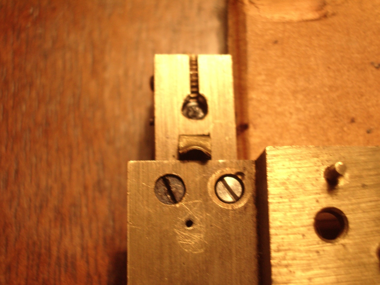

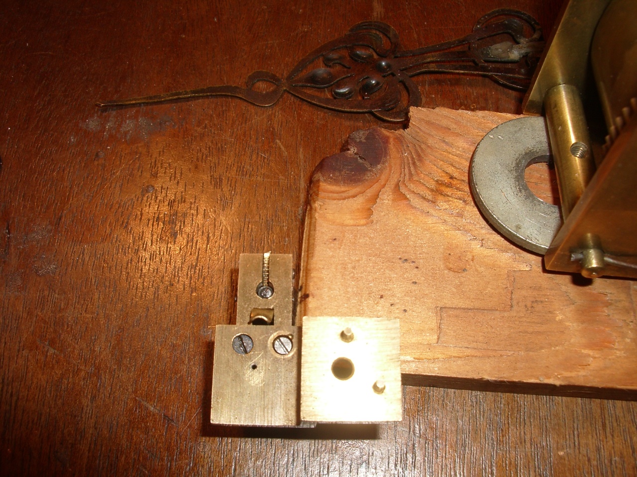

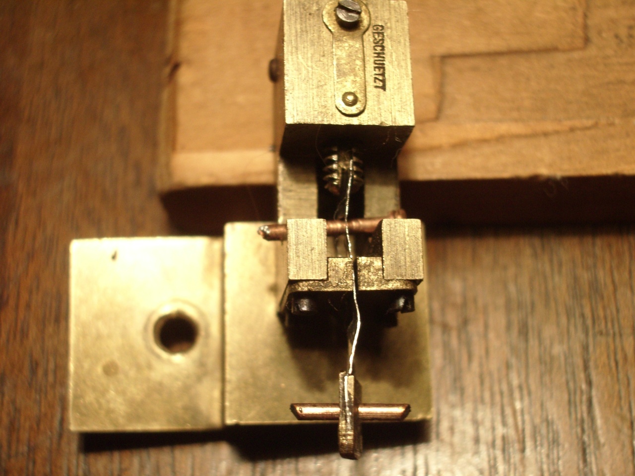

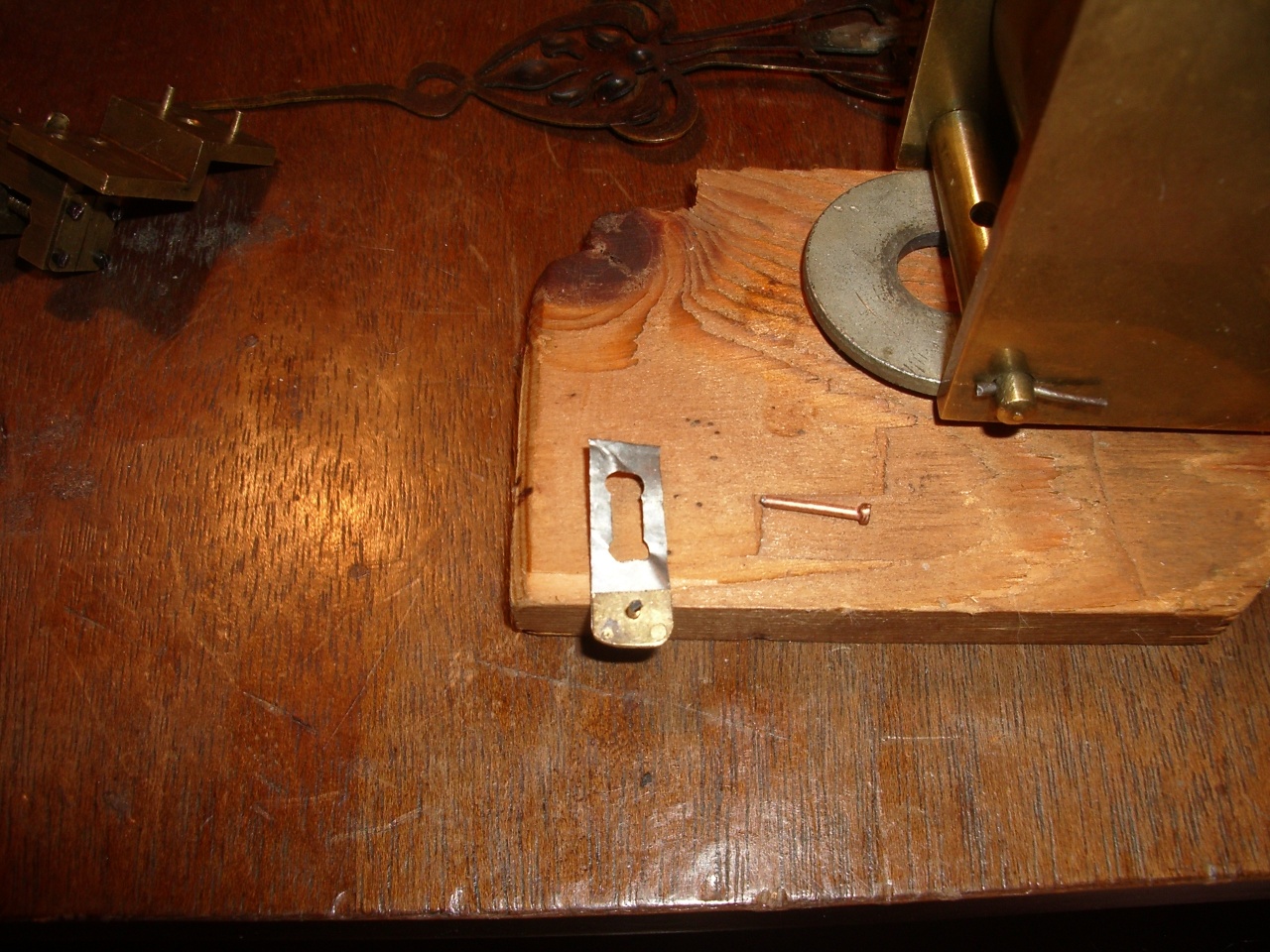

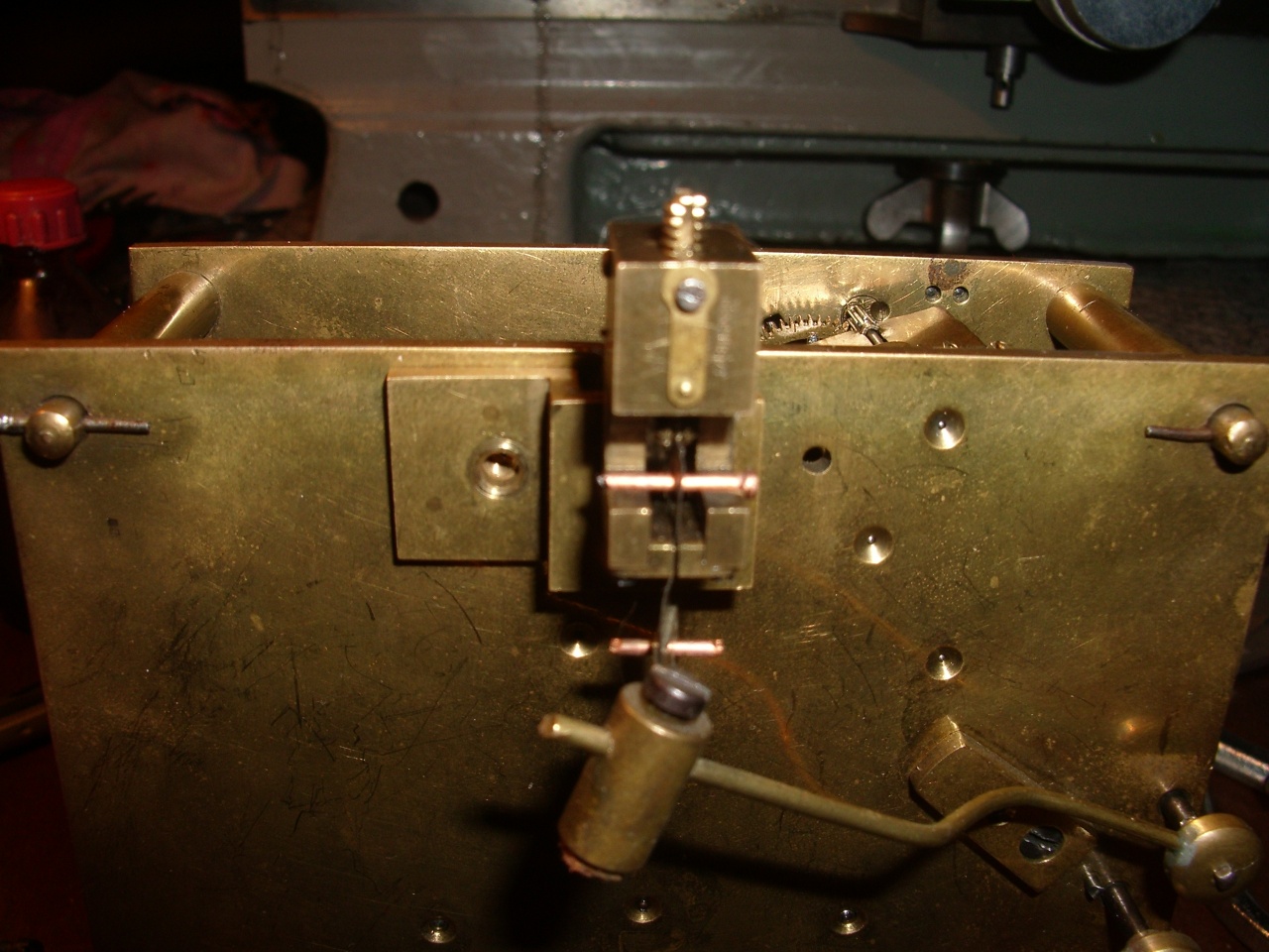

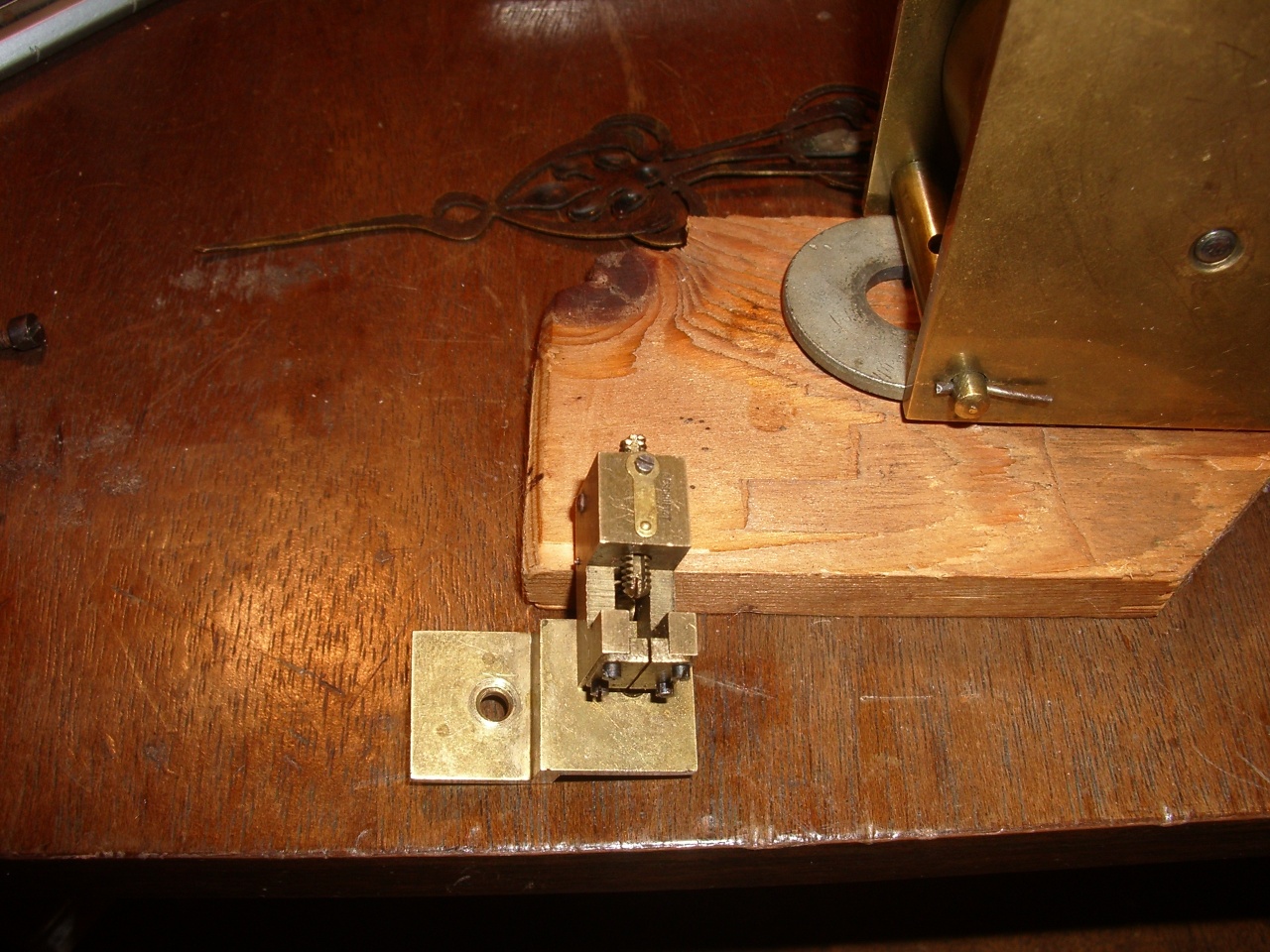

Здравствуйте. Принесли Лензкирх с таким подвесом, а как он регулировался не пойму. Вернее, не понимаю как пендфильдер крепился к двигающемуся (вверх-вниз) штоку. И ещё, что за сломанный винт с тыльной стороны (внутри самого корпуса)? Может, у кого есть фото такого подвеса или ссылки на описание работы.

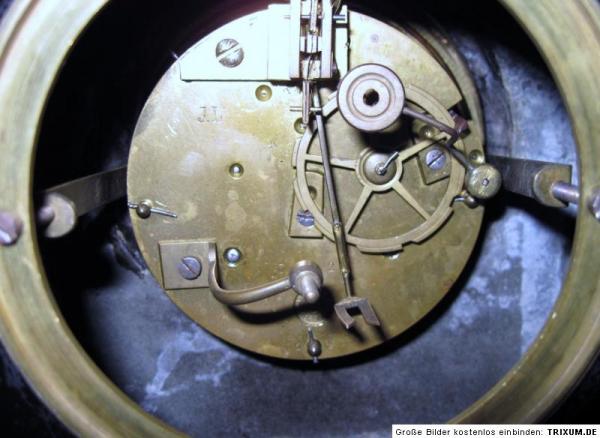

Похожие системы подвеса встречаются обычно на каминных часах.
Вот так они выглядят в сборе.

Здесь другая система. За винтовым штоком стоит колесо с крупной накаткой, и оно поднимает-опускает шток, к которому крепится (как-то?) сам пендфельдер.

Такое на настенных не попадалось, но смею предположить что шток обломан (укорочен). надо пропилить его поглубже и просверлить сбоку сквозное отверстие в нём. А это не настольные часы случаем?

И пендельфедер в такой системе должен быть раза в 2 длиннее.

Это трёхчетвертные, настенные.

Очень странный подвес. А ещё такая мысль. Не все детали на месте. У штока снизу могла быть лапка как у швейной машины, куда заводился пендель, опускался и штоками ложился в канавки по бокам. Такой подвес встречался, не помню в каких часах.

Вот такую деталечку туда бы прикрутить на этот шток. Если кто не узнал, у французских часов обычно такая на шток маятника накручивается.

Примерно это я и имел ввиду.

Да, я о чёмто-то таком и думал. Но места-то нет. А шток ещё должен иметь ход.
