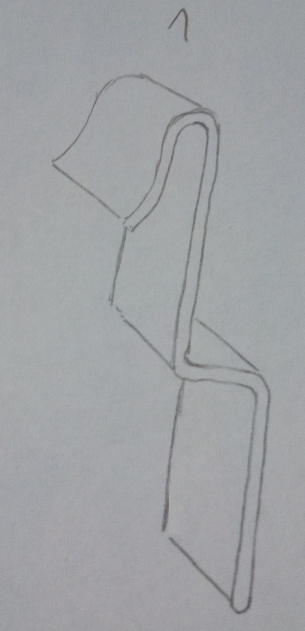

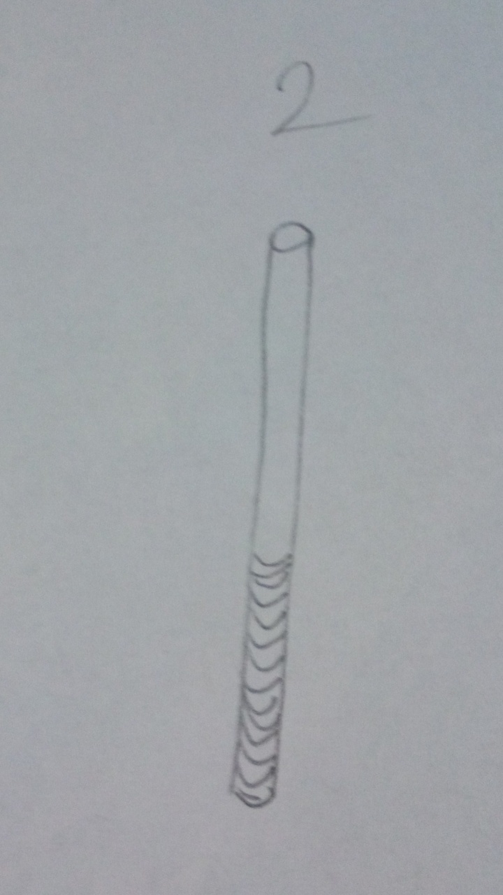

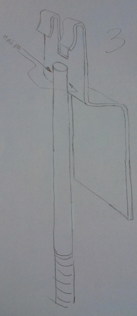

Предложу сделать так:
Из латунной или железной жести сделать деталь 1
Из латунного или стального прутика 2- 3 мм сделать детель 2. В нижний конец - резьба.
Припаять тинолем 2 к 1 как показано и изрезать1 напильником как на картинке.
Ппотом из олова отлить тяжесть в формы диска примерно диамртром 4 см и толщины 8 мм, просверлить в нем отверстие чтобы прутик входил и собрать маятник при помощи гайки.
Размеры сообразить соответственно поводка и расстояние до дна корпуса.

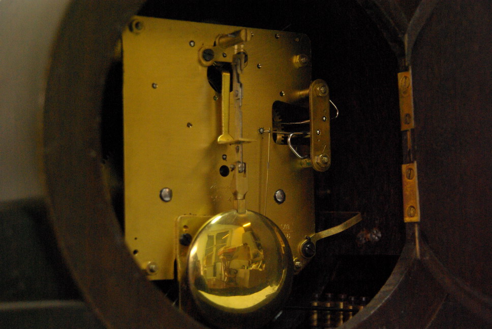

скорее всего выглядел так

для отливки линзы из свинца можно использовать коробочку от советского вазелина как форму, у нее выпуклая крышка
или поискать готовые линзы в интернете
http://aukro.ua/mayatniki-k-chasam-i5751385528.html
чем тяжелее - тем лучше
