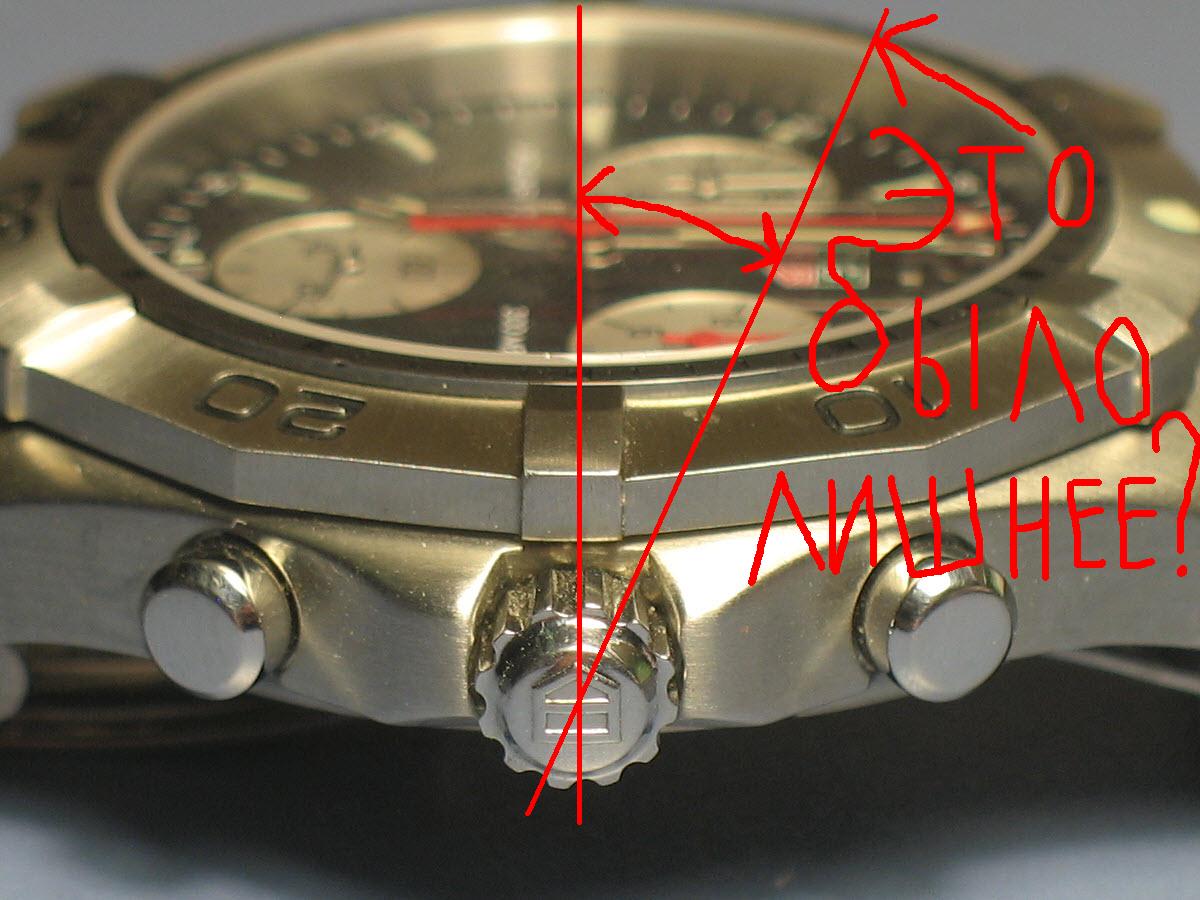

Приветствую уважаемый Форум.
У меня новые Tag Heuer aquaracer, хотел уточнить может быть так что сила закручивания коронки соответствует вертикальному расположению логотипа на ней?
Я сначала закручивал где-то +15 градусов, а потом заметил лого, и задумался....
Подскажите плз. , а то хочется чтоб часики прослужили долго и хорошо.
Заранее благодарен.

Не закручивайте сильно туго, так и резьбу сорвать недолго. Логотип тут не при чем, это не показатель правильного положения, не динамометр.

инструмент писальный в комплекте должен быть
а если серьезно
то забудьте
сильно сильно не надь закручивать
а то быстро убьется прокладка
но в ньютон метрах и углах точно не скажу
это нада верхнее писальное образование

Силу не нужно прикладывать . И если после закручивания з.головка не стала в то положение,что Вам хочется то так и будет,а подгонять,применяя силу не стоит

Спасибо, но все же как-то силу определить можно...?
силу не прикладывать-это относительно.
А то например если я легонько закручу то не факт что хрупкая девушка открутит :-)
Ну сот например я беру зубочистку(не бамбуковую) за два кончика между большими и указательными пальцами и вобщем легко ее ломаю на скручивание.
Это слегка для коронки или нет???

watchnewbie, Вы пытаетесь решить проблему которой нет. Закручивайте головку до тех пор,пока не почувствуете,что она уперлась в прокладку - прочувствуйте,как она закручивается свободно по резьбе и как в конце с натугой,то есть после этого можно и еще пол оборота но не нужно,так будет достаточно.А если Вы не плаваете в этих часах,то и вообще как закрутите,так и будет,даже если слабо,ничего страшного,это же не автомобиль,от вибрации не раскрутится
Ну и кроме того,Вы что так часто откручиваете-закручиваете головку? если да,то зачем?

Можно потренироваться на водопроводном кране, принцип тот же.
