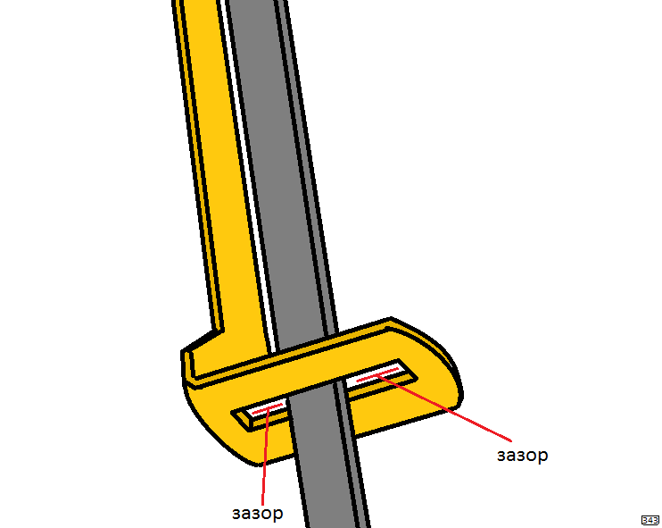

это не ход Грахама, это обычный ход с отходом назад, мех что-то вроде Кинзле
увидеть бы поводок маятника сбоку, боковые зазоры должны быть обязательно

Похоже, это Кинзле выпуска 1904-1914 годов, патент № какой-то там, со счётным колесом на передней платине. Насчёт поводка совершенно согласен.
