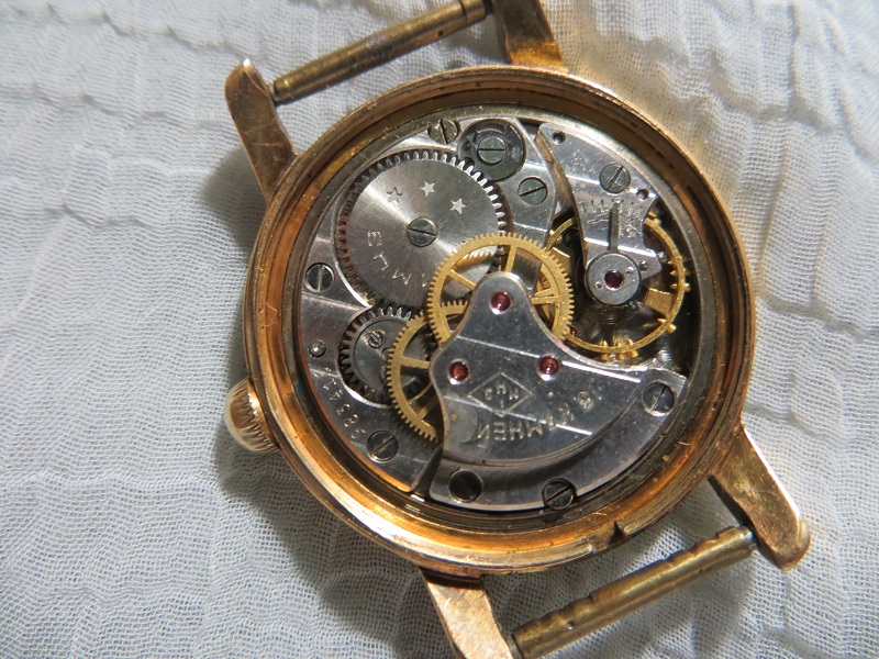

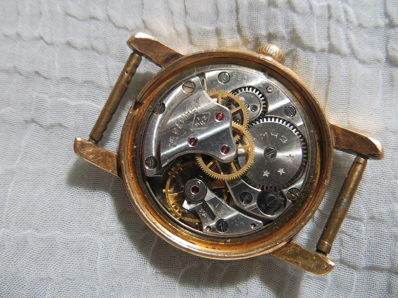

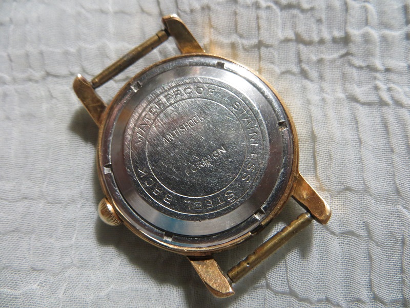

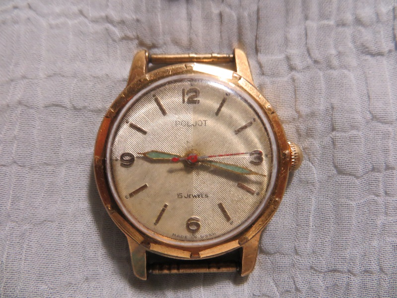

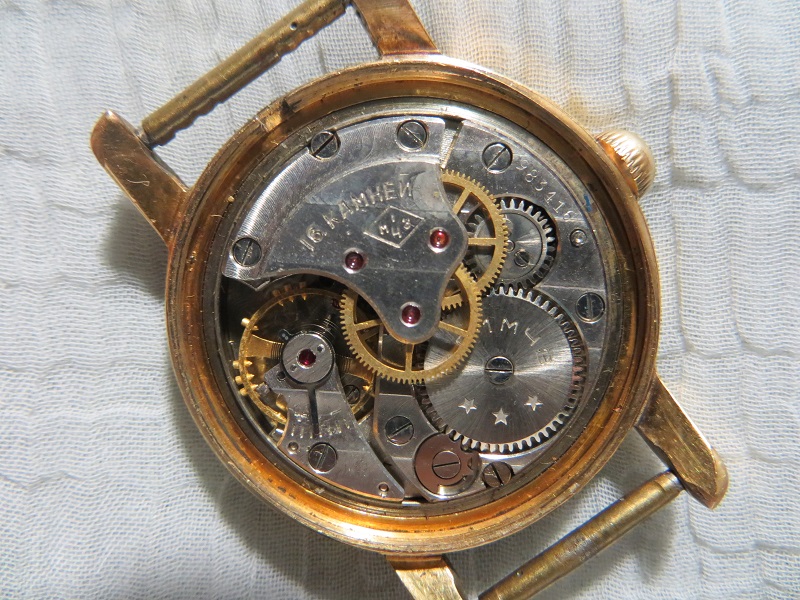

Добрый день!
У часов на циферблате написано 15 камней, а механизм стоит 16 камней. Подскажите пожалуйста, механизм не от них? Если да, то какой должен стоять? На корпусе стоит какое то непонятное клеймо видимо обозначающее позолоту.

Котлета. Это механизм от победы. По моему циферблат не свой
Старый 15.08.2015, 01:19
NikNikolson NikNikolson вне форума
Регистрация: 03.09.2014
Сообщений: 163
Сказал(а) спасибо: 8
Поблагодарили 28 раз(а) в 13 сообщениях
Циферблат не свой... А чей, не Полетовский?
Выходит механизм от Победы, а циферблат сделали?
На выброс часы?(((
Жаль что "котлета". Подскажите, от каких часов корпус и циферблат?
С механизмом вроде разобрались - от Победы.

Разве у Полёта были какие-либо механизмы на 15 камнях?
Старый 15.08.2015, 05:41
Аватар для ymba1
ymba1 ymba1 вне форума
Регистрация: 30.03.2012
Сообщений: 2,651
Сказал(а) спасибо: 608
Поблагодарили 4,882 раз(а) в 1,220 сообщениях
конечно были. Победа с ЦСС. А 16 камней - это уже Москва. Корпус суперэкспортный, на диске барабана надпись маде ин ссср.
хотя понижать камни было нельзя, повышать можно. Могли вместо 15 ставить 16 - типа приятно на халяву..

А каким камнем они отличались?
Старый 15.08.2015, 11:10
Аватар для ymba1
Сообщений: 2,651
вроде в опоре минутного колеса у побед нет, а у москв и спортивных есть камень в межэтажном мосту

Ну почему,копейки?корпусок АУ 20,цифер,стрелки не плохие.
