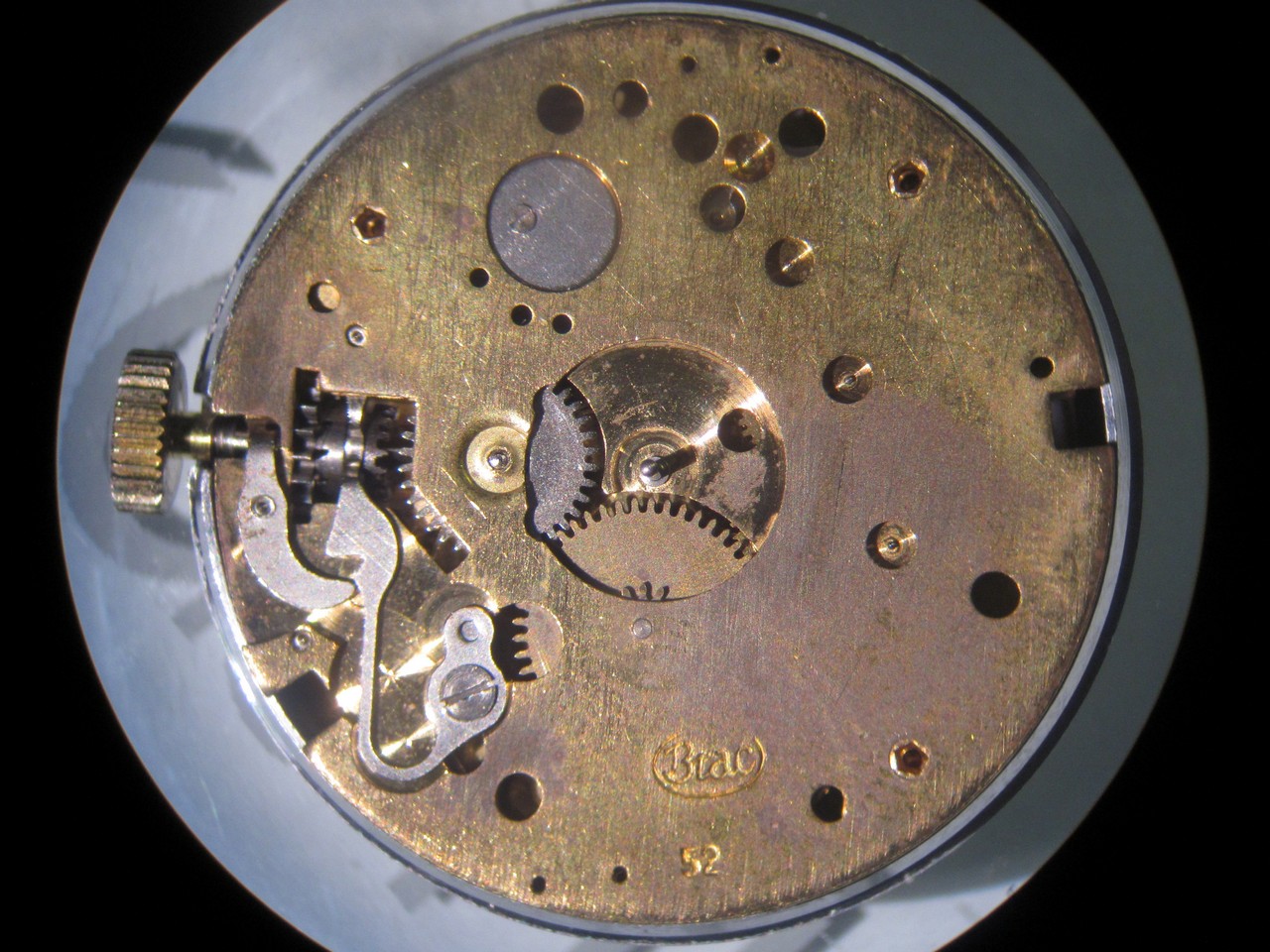

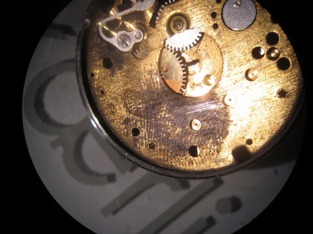

Весь механизм залапан - как удалить окисление с латуни (застарелые отпечатки пальцев)?

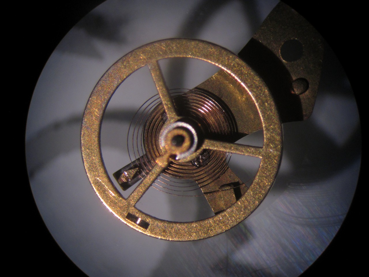

Как снять спираль с колонки? Выпрессовывать колонку или расклепывать спираль?

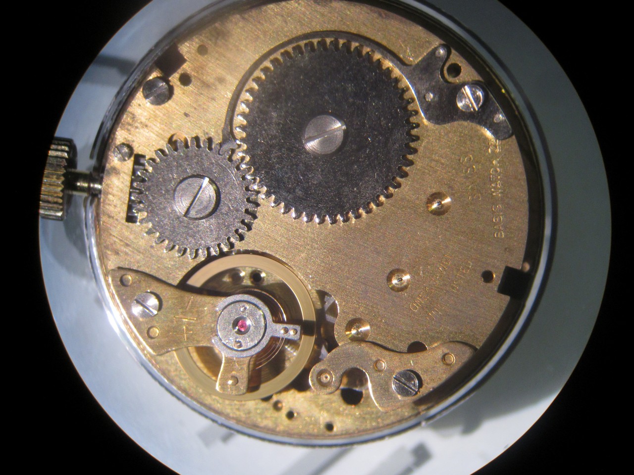

Попытка открытия замка видна на фото - тугой, или я что то делаю не так?
Надо ли смазывать накладной камень (он единственный), и если да, то как? Нанести каплю на камень и накрыть мостом?
Надо ли смазывать опору противоположной цапфы (стальная накладка)? А цапфы анкерной вилки, штифты и "ролик"?
Да, надо, маленькой каплей на плоскость камня.
Опору надо, цапфы анкерной вилки надо, штифты скорее всего тоже (по крайней мере я на будильниках обычно смазываю), двойной ролик - нет.

Сообщение от apkbox Посмотреть сообщение
Снимается легко. Надо нажать на щырь колонки тонким пуансоном с обратной стороны моста. Такое крепление обычно для старых часов.
