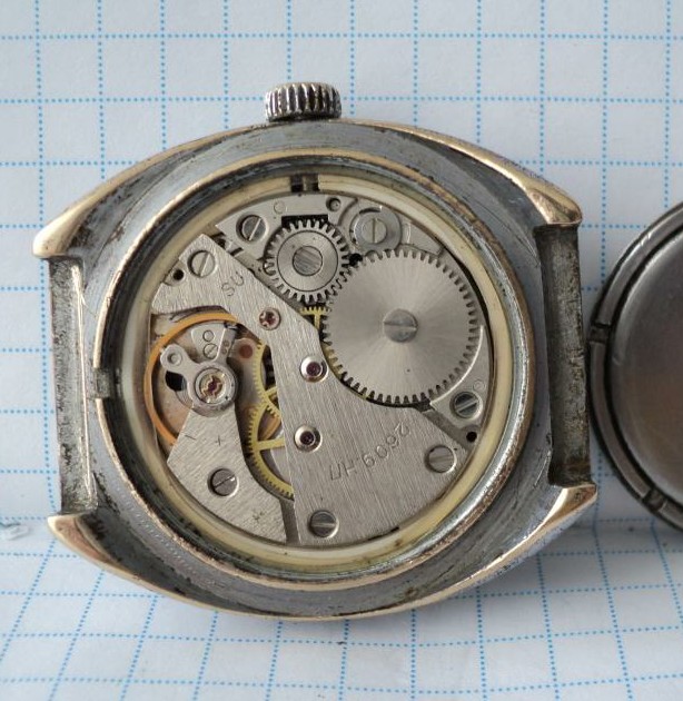

Аватар для sportura
sportura sportura вне форума
Регистрация: 28.04.2015
Адрес: watch.ru
Сообщений: 1,568
Сказал(а) спасибо: 3,384
Поблагодарили 9,533 раз(а) в 752 сообщениях
Вот нашел ракету,что скажете по механизму?Почему отсутствуют винты?Это нормально ?Или горе мастера унифицировали?

Старый 30.06.2015, 23:53
Аватар для siealex
siealex siealex вне форума
Регистрация: 09.02.2010
Адрес: Украина, Харьков
Сообщений: 19,522
Сказал(а) спасибо: 2,577
Поблагодарили 8,049 раз(а) в 5,827 сообщениях
Они должны быть обязательно - это крепление механизма к корпусу.
Старый 01.07.2015, 00:22
Аватар для Vilos
Vilos Vilos вне форума
Регистрация: 08.03.2013
Сообщений: 8,992
Сказал(а) спасибо: 16,519
Поблагодарили 35,028 раз(а) в 6,744 сообщениях
В данном случае, наличие или отсутствие винтов не играет никакой роли. Пластиковая обойма имеет два треугольных выступа входящих в соответствующие углубления на механизме (в местах винтов фиксирующих циферблат). При помещении обоймы с механизмом в корпус достигается полная неподвижность последнего.

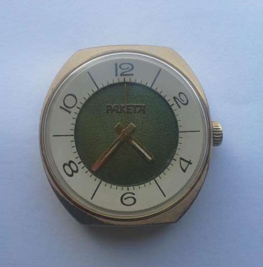

Аватар для sportura
Адрес: watch.ru
Сообщений: 1,568
Вот жду такие ,я так понял НП,надеюсь механизм не убитый,беру кота в мешке за 5 у.е,цифер понравился.Посмотрю что приедет)

Старый 02.07.2015, 15:30
Аватар для dmvt1
dmvt1 dmvt1 вне форума
Регистрация: 05.11.2010
Сообщений: 8,104
Сказал(а) спасибо: 58
Поблагодарили 7,729 раз(а) в 4,029 сообщениях
Что за баланс стоит сейчас на НП не ответит никто, все машинки уже перетасованы не по разу.

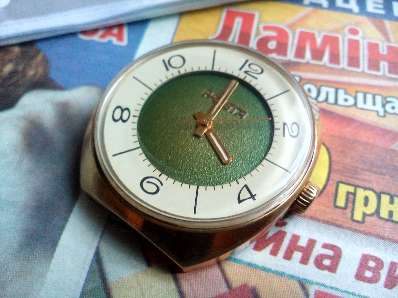

Старый 02.07.2015, 16:01
Аватар для sportura
Адрес: watch.ru
Сообщений: 1,568
Вот эти взял ,нетронутые,все родное ,ни разу не вскрывались.Вопрос-почему нет надписи сделано в СССР?Продавец говорил что наградные,это может объяснить отсутствие надписи?
