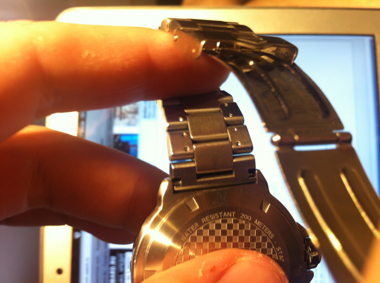

Здравствуйте,
Хотелось бы поменять браслет на своей формуле, с браслета ( BA 0858) на что-то каучуковое.
Как я понял, браслет (артикул 0858) на моей формуле имеет след. характеристики
20 мм при "входе" в часы, то есть ширина при стыковке с часами у браслета 20 мм
18мм у застежки, то есть браслет "сужается" к месту, где он застегивается на руке.
Таким образом, в одном интернет магазине подобрал каучуковый браслет фирмы BONETTO CINTURINI с такими же характеристиками ширины браслета.
Никто не пользовался каучуком данной фирмы, нет ли нареканий, как качество?
Уважаемые таговоды, подскажите пожалуйста, возможно ли будет поставить этот каучук на свои часы самому, без обращения к мастеру? или же стоит обратиться в сервис ( не в LPI, а в обычную часовую мастерскую)
Спрашиваю, так как на формуле немного странно крепится браслет, а именно- сверху крепление браслета защищает сталь, соответственно надо как-то самому снимать его снизу.
С уважением
С уважением
Поменять ремешок можно и самому если есть самый простой шпилькосъемник, с внутренней стороны это делать даже удобнее. Вот подробна инструкция.http://yandex.ru/clck/jsredir?from=y...43117827354999

Да, понял, спасибо большое- уже сам снял и заново одел браслет. С этим проблем нет. Не думал, что все так просто ( думал есть подвох в самой конструкции тагов). В итоге снять браслет оказалось легче, чем снять с него пару звеньев.
