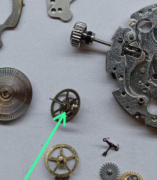

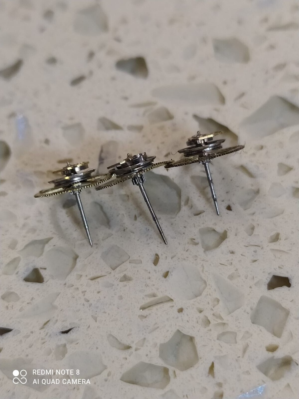

Здравствуйте, история такая - отдал свои Seiko 6138 мастеру на репассаж, через неделю он заявляет, что хронограф не работает, так как колесо хронографа (888611) стоит от механизма 6139 (888610 или 888612). Точнее он работает, но останавливается на 58 секунде. Вот только до сервиса хронограф работал дольше и минуты точно переключались.
В связи с этим возникает несколько вопросов - может ли быть так, что хронограф имеет "плавающую" проблему и то проходит 58 секунд, то нет? Мог ли он вообще работать если колесо там стояло якобы неправильное? Отличаются они, судя по тому что я нахожу в интернете, только длиной оси. Или мастер просто где-то накосячил и таким образом пытается съехать? Можно ли заменить ось от неподходящего колеса на ось от нужного, не меняя все колесо?
Во вложениях фото колес из интернета - 6138 в середине (насколько я понимаю) и то колесо, что стоит в моем хронографе (я так и не смог определить по такому фото, какая эта деталь). Так же прилагаю мануал, в котором описана проблема остановки на 58 секунде.

Обычно, проблемы с остановкой хронографа на 58 секунде связаны с плохим вращением колеса минутного счетчика или сильной пружиной его фиксации. Для Полет 3133 типовые проблемы. При ударе в ЗГ деформируется отверстие в платине под ось минутного счетчика. Возможно, что и тут подобная проблема. Надо проверить легкость вращения минутного счетчика.

Вероятно мастер не умеет настроить Ваш хронограф. Проблема действительно в настройке минутного счетчика. Если оси колес так разной длиной, то неправильное колесо не может стоять в механизм. Разница в длине оси не приведет к такому дефекту, а к невозможность поставить хронографскую секундную стерлку или к тому, что стрелка будет торчать высоко над других стрелок.

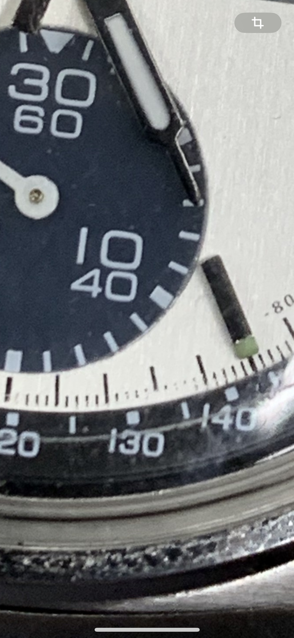

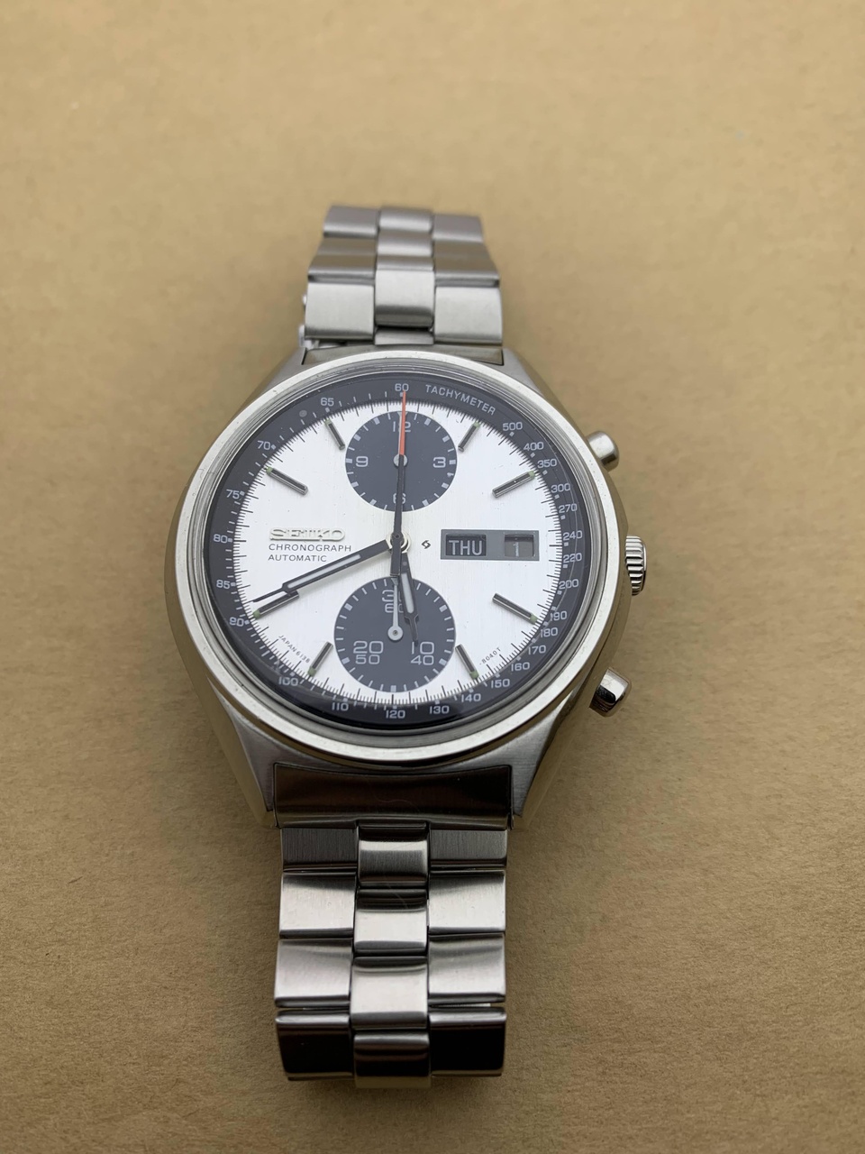

Мастер-ломастер сегодня наконец объявил, что часы готовы и хронограф работает часами. Вот только по приезду оказалось, что он нормально не сбрасывается, стрелка улетает куда-то в диапазон от 50 до 10 секунды. В общем, придется ехать еще раз.
Вдобавок на циферблате обнаружились смазанные метки. "Мастер" утверждает, что ничего не знает и вообще циферблат неоригинальный вот они и смазались. Интересно ваше мнение, действительно ли циферблат китайский? И можно ли такой дефект теперь исправить? На общем фото как было, на приближенном как стало.

Вообще не понятно что там "смазалось" ??
По старым хронам Сейко, 90% из них деланы- переделаны, люди не хотят платить реальные деньги за NOS ,но покупают вот такие вот отшаманенные экземпляры, оригинальных запчастей на них нет , используют "разборку" и китай, наиболее известные "шаманы " на винтаж сейко проживают на филлипинах и соберут вам часы на трех уровнях качества деталей, ваш циферблат напечатан на старом сейковском ,то есть он "восстановлен". Замечу ,что восстанавливать старые хроны ,это тот ещё геморрой, некоторым мастерам нужно памятник при жизни ставить)))
