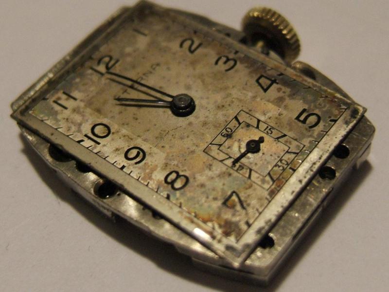

Здравствуйте. Есть Этерна 30х-40х годов. Циферблат нужно отреставрировать. Где в Москве это можно сделать чтоб надёжно. Часы на ходу да и память.

Цифер металл? фото можно увидеть?

После 11-го попробую добавить. Вроде металл. Они старенькие, ещё без 5 точек.

попробую ещё вам в личку пару картинок закинуть.
а так -вот такой ужас творится с циферблатом

Цифры и метки нанесены поверх... Проще сделать новый.

Основа циферблата посеребрённая латунь.В очень редких случаях бывает в серебре,но можно проверить,шлифанув слегка с торца нижней части надфилем.Этот калибр механизма "этерны"выполнен очень качественно,один из моих любимых.А на счёт восстановления,обратитесь к А.Бабанину,он Вам поможет решить вопрос на месте.

Да, основа навернека латунь, фон серебро

Ув.Шурик,Вы наверное в курсе как изготовить.Но поверхность необходимо тщательно подготовить-"ободрав"полностью,обезжырить,покрыть слоем серебра,возможно тонким слоем хорошего безцветного лака а уж затем наносить..."Выход" будет зависить от качества подготовки поверхности.Но лучше пробовать по поверхности не покрытой лаком,т.к. с первой попытки может не получиться как нужно.Примерно,вот так(копия с оригинала).Покрытие-золото с серебром,последнее местами окислилось за десять лет.

У меня вот так получается...
Как подготовить я знаю! Поверхность шлифуется несколько раз, затем полируется, затем матируется, затем наносится серебро.

Отлично,но есть пятна,возле тройки заметно,и ещё кое-где.А так-зачёт.Думаю,хорошая получится ETERNA.
