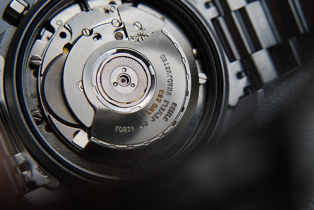

O механизме ETA 2892-2 / LWO 283
Автоматический хронограф, с автоподзаводом.
Встречается в Tag Heuer 2000.
40 камней.
На дате - "циклоп"
Поделитесь, пожалуйста, если кто-что ещё может дополнить. Было-бы крайне интересно взглянуть на инструкцию к механизму, или часам (если у вас есть, откликнитесь, пожалуйста).
P.S. странным и непостижимым образом интернет (включая сайт ЕТА) не знает 2892-2, он знает лишь 2892-А2 (3-х стрелочник).
Спасибо.

предшественник современного calibre12- 2892a2+DD модуль
http://www.calibre11.com/heuer-lemania-part-one/
http://www.calibre11.com/tag-heuer-movements/
http://www.calibre11.com/category/3-...libre/lwo-283/

Спасибо, но всё это я видел. Может какой мануал подскажите, заводской? Или хотя-бы к часам на таком механизме?

какого рода мануал вы ищете?
мануал по использованию или по ремонту?
у вас механизм и модуль двух разных производителей

по современным-то модулям инфы кот наплакал, а этому последнему уже лет 30. а что за мануал?- модульный (посему и дата утоплена еще) хрон с расположением счетчиков не так, как в 7750 или 5100, функционал кнопок и коронки обычный. немного фото
http://www.tempusdomains.com/watchsc...mania283.shtml
