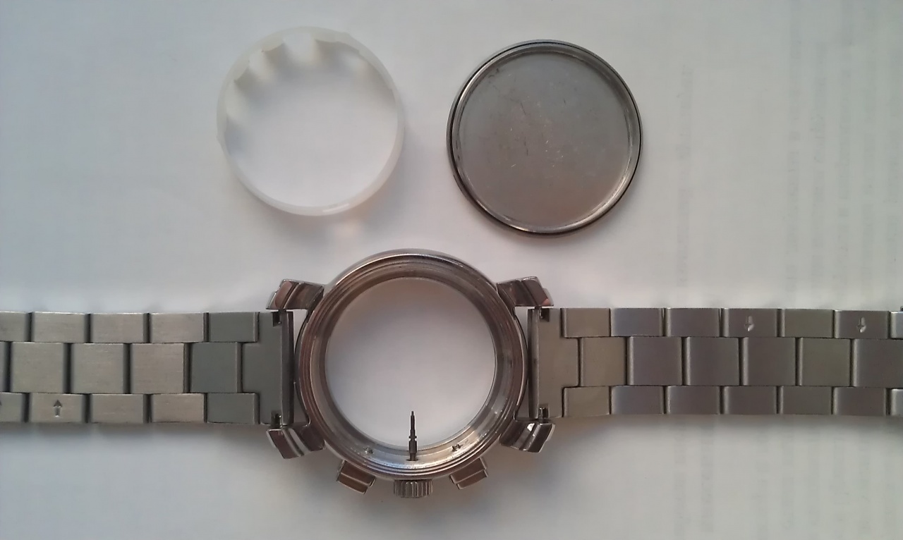

Приветствую уважаемых любителей и профи часовых дел,прошу подсказать дилетанту по следующему вопросу:потерял мой Буранчик,купленный в далеком 94-м году,кнопку запуска-останова секундомера,поиски кнопки успехом не увенчались,но пробежавшись по авитам-ибэям нашел Полетовские корпуса в сборе,цена,конечно не совсем гуманная,но другого выхода,наверное,нет.С пересадкой в родной корпус,я думаю,проблем быть не должно,приобрести его можно,но нашлись и корпуса из нержавейки,захотелось побаловать любимый Буранчик корпусом из нержавейки,в связи с этим вопрос-реально ли пересадить вот в такой корпус
http://www.ebay.com/itm/CASE-stainle...53.m1438.l2649,
как в нем реализовано крепление механизма,в родном это выглядит вот так
http://www.ebay.com/itm/CASE-FOR-THE...-/372078859283,
возможно ли перекинуть малой кровью,или нужны будут дополнительные крепежные детали,или это вообще непросто или невозможно?

Во второй без проблем подойдет, так как корпуса одинаковые.
И в первый тоже подойдет, но уточните у Игоря (продавец) не шел его первый корпус с проставочным кольцом. Или спросите какой внутренний диаметр. Если от 32-33 мм, то тоже без проблем подойдет.

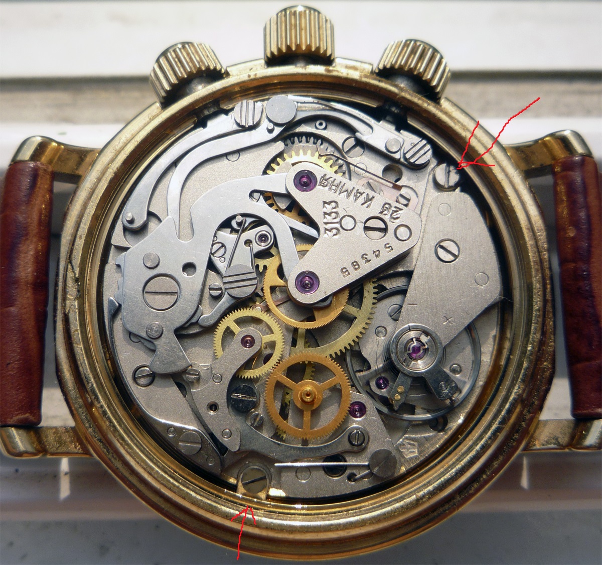

Корпус подойдет любой, т.к механизм во всех часах одинаковый- 3133. Второй корпус оригинал как и ваш ( материал латунь), а первый нерж.сталь и оформление другое- выбор за вами.

Да по второму корпусу все понятно,он такой же,а вот по первому не совсем,нужны ли там дополнительные крепежные детали?

На 90 процентов думаю, что пластиковое проставочное кольцо не нужно, а крепление осуществляется с помощью штатных двух пластит которые стоят в вашем корпусе. Но лучше семь раз отмерить и один раз отрезать, уточните у продавца он есть на Авито и цены у него там дешевле чем на Ибэй. Если хотите сохранить аутентичность то либо оставить как есть или в корпус номер два.
