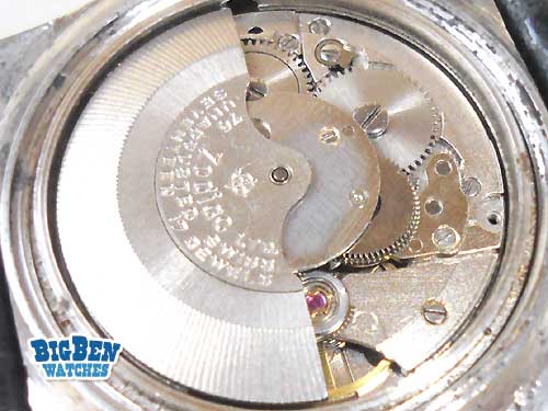

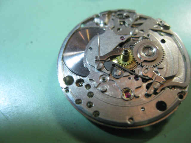

Зодиак такой?
http://oldswisswatches.com/Spares/Zo..._Movements.htm
http://www.ranfft.de/cgi-bin/bidfun-...swk&Zodiac_76&
http://forums.watchuseek.com/f2/what...1318034-9.html
http://www.bbwatches.info/zodiaccorsgoldlther.php
Календарь как у советской Славы:
http://goldsmithwatchworks.com/NOV-2...-AUTOMATIC.htm
ID:	1012653   Нажмите на изображение для увеличения
