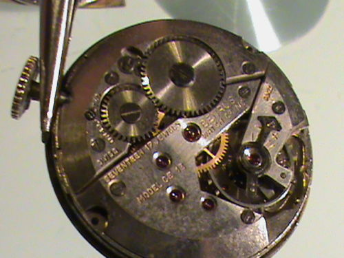

Заржавел винт крепления цифера
Уважаемые коллеги! Один из двух винтов зажимающих ноги цифера (в торце платины) приржавел. Снять цифер не получается. Но очень хотелось бы его не повредить. Поэтому варианты с WD40 и прочее не вдохновляют.
Снял баланс и мосты. Вижу ногу цифера. Но видит глаз, да зуб не ймёт.
Что делать?

Не вдохновляющий WD40. Только не НАКВАСИТЬ, а дать на винт минимальное количество и подождать.

WD 40 не будет иметь эффекта, Вам надо использовать проникающее масло (слово ? - penetrating oil, не знаю правильного русского термина) типа "Sblock" Loctite. Используйте только крошечные капли, размещая их по одному, не наквасить.

Если никак не удается разкрутить винт, тогда можно нажать на ножку с задней стороны тонким пуансоном и таким образом силой ее удалить. Она мягкая - обычно из красной медьи. На ней останетса след от винта, но ето не беда.
Потом винта можно вытравить в кислоте.

+1 выбеите ударяя по ножке с обратной стороны. Должно выскочить без больших усилий. Тут большая головная боль тот стопорный винт . Напишите хоть , что за механизм....

Мысль выдавить ножку пришла в голову тоже уже после того как запостил тему.
Думаю, как это сделать, не повредив цифер.
Главное - цифер извлечь. А платину можно и другую найти.

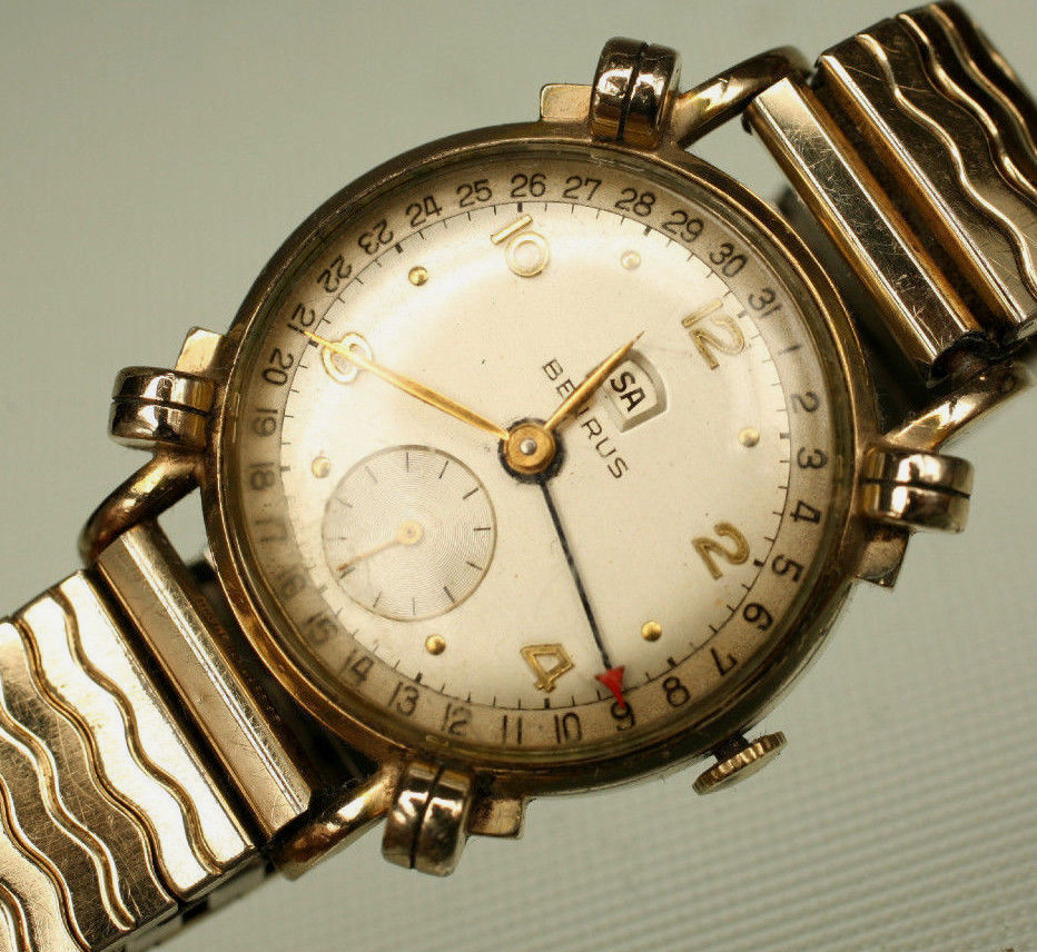

Часы - Benrus "Pointer"
Механизм - ETA 900
