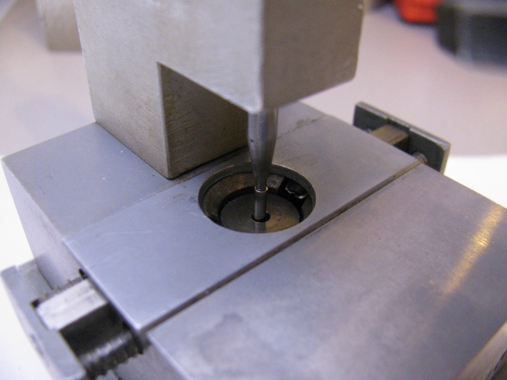

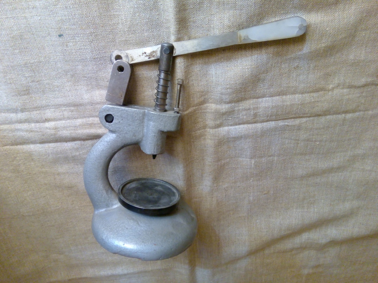

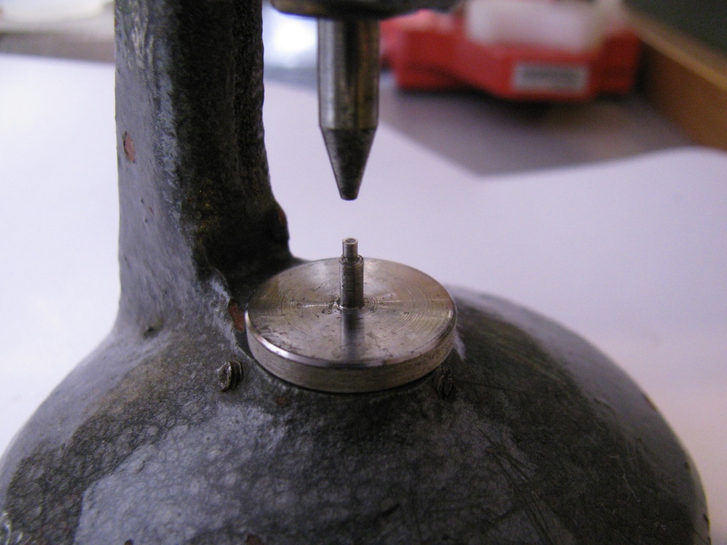

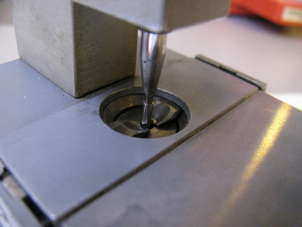

Уважаемые! Подскажите, что для чего?
ID:	955280   Нажмите на изображение для увеличения
ID:	955281   Нажмите на изображение для увеличения
Этот пользователь сказал Спасибо! Gelos за это сообщение:
Slepoy (21.03.2015)
Старый 21.03.2015, 17:16
Аватар для Андрей Крукович
Регистрация: 07.04.2006
Сообщений: 9,926
Сказал(а) спасибо: 2,474
Поблагодарили 7,330 раз(а) в 3,653 сообщениях
Сообщение от Gelos Посмотреть сообщение

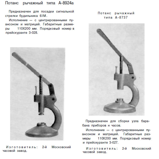

"Для чего" - это зависит от насадок и оснастки, они разные были и для разных операций, ваши возможно что и переделывались, а может и нет.

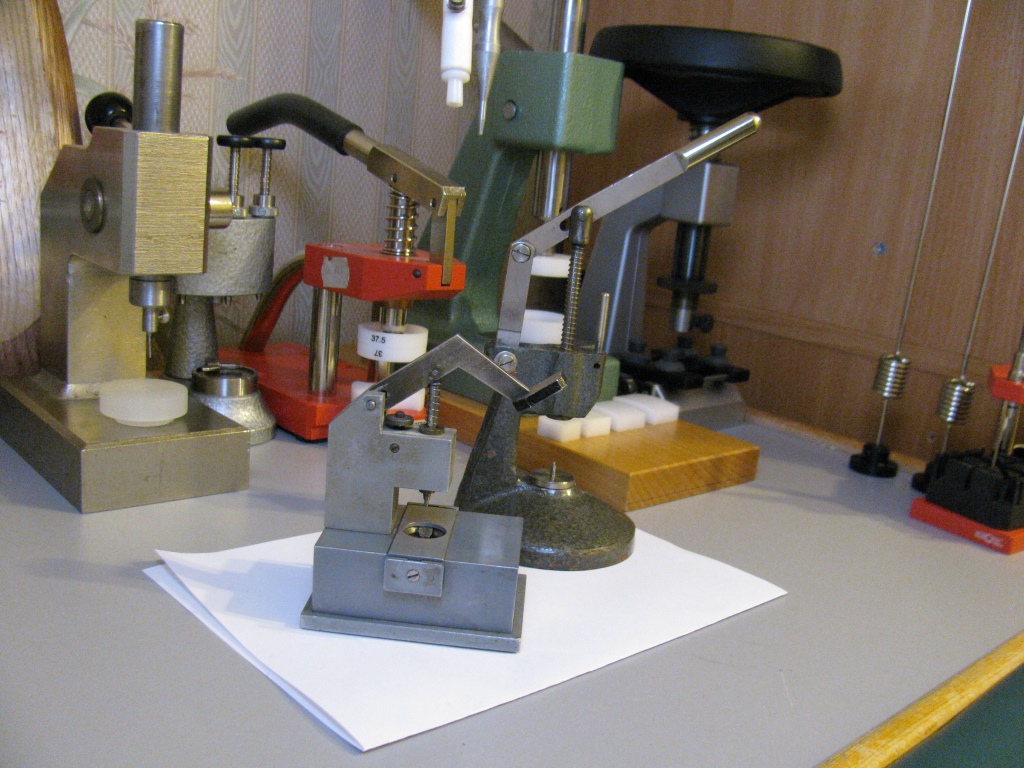

Прочитал подписи к фото, посмеялся от души: если на каждый чих, типа запрессовки крышки на барабан с заводной пружиной, иметь по собственному потансу, то нужно собирать коллекцию потансов. Это на заводе - для конвейера подходит. Раздал сборщикам по потансу, каждому свой, на одну операцию, и голова больше ни о чем не болит. Станок не требует переналадки...
Мне представляется, что многие операции можно совершать не обязательно с помощью потансов, а с помощью насадок и почти обычных тисков.
У меня тиски специфические, выкинутые из какого-то приборостроительного завода из-за разрушения страны СССР - с гладкими губками, и почему-то с обратным вращением винта. Но они к столу струбциной не крепятся, вес приличный, так стоят не шелохнуться, могут стоять на столе штатно, а могут и в вертикальном положении и в них и нажим,сжатие оченно прекрасно регулируется.

Так это и есть для конвейера.
Сидела тётенька и весь день закрывала барабаны хода от будильника Слава, рядом другая тётенька, закрывала барабаны боя. И так из-за дня в день, тысячами штук

Я себе, из того что на 2-ой картинке, лет 10 назад сделал пресс для закрывания крышек хлопушек и запрессовки стекол. Насадки заказывал знакомому токарю. Пользуюсь до сих пор только ручку сразу переделал, помощнее поставил.

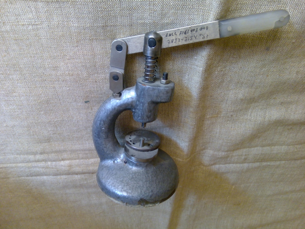

А что первый и последний ? Последний для установки камней подойдет, он самый маленький?первый вообще не понятный.

Зря смеетесь. На заводах на каждую технологические операцию своя приспособа была. Целых два отдела и инструментальный цех занимались разработкой и производством всевозможных приспособлений под каждую операцию. На том же Петродворцовом ЧЗ 5 млн. механизмов в год делалось, на коленке столько не собрать.
Для камней желательна микроподача, первый педположительно для установки определённой стрелки, а последний для посадки футоров.

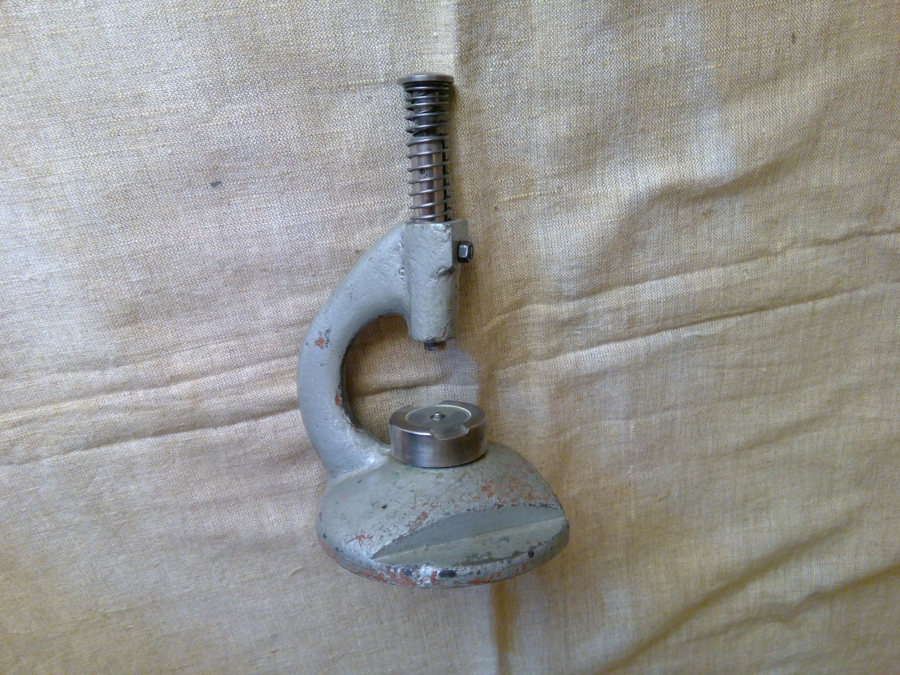

Если позволите, тоже покажу обновку, тоже есть вопрос по чумазому малышу, что за полуавтоматический агрегат.
