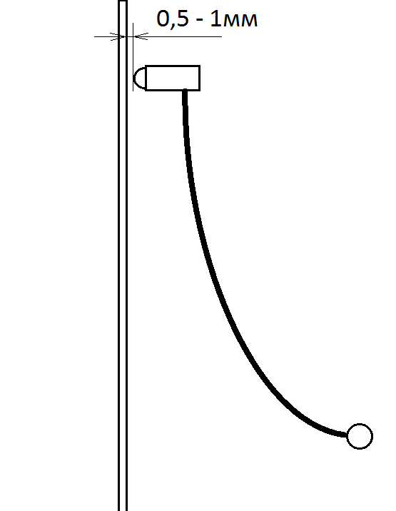

Часы янтарь с боем годов 80-х. После очередного завода, что то щелкнуло, похоже на пружину и теперь первый удар молоточком, который одинарный стал глухой, остальной механизм работает нормально. Подскажите что могло случиться?

возможно сместилось крепление механизма и молоточек не отходит от струны после удара
должен быть зазор 0,5-1мм

Можно узнать как его отрегулировать?
подгибом стебля молоточка
но я для начала разобрался бы, почему так произошло
стебли молоточков сами по себе не гнутся, а механизм вполне мог сместиться
