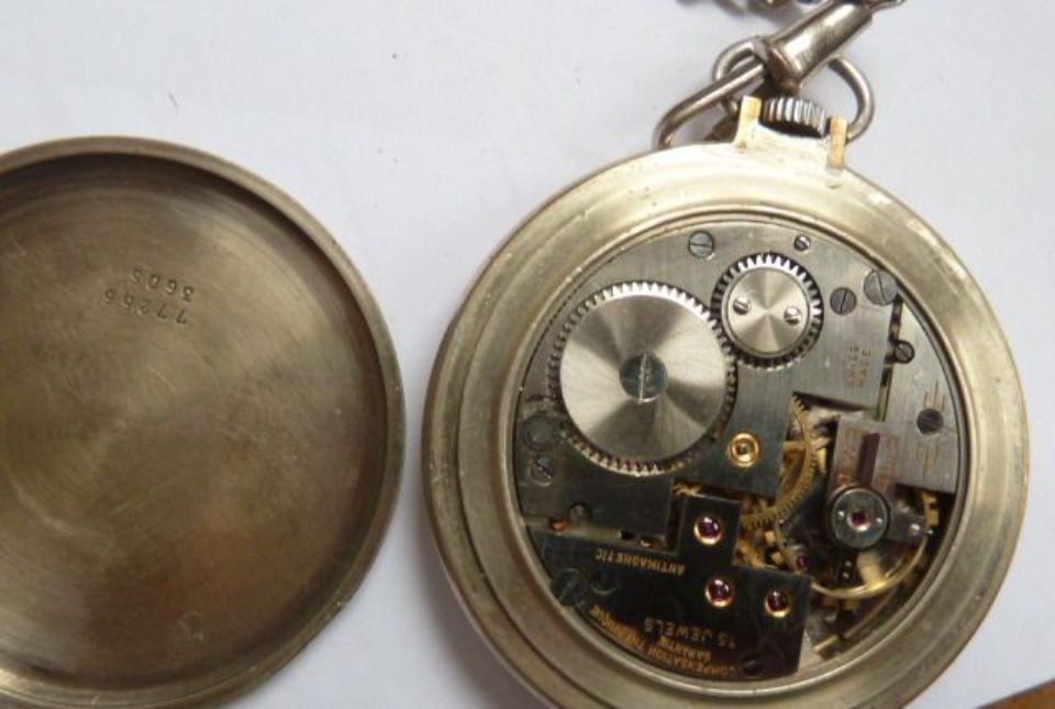

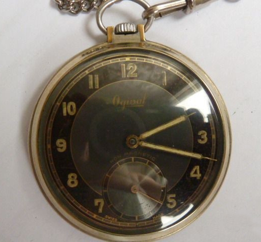

Карманные Ogival, информации кот наплакал. Когда-то всплывала тема по наручным моделям этого когда-то, весьма, уважаемого бренда.
Подскажите, чем могут быть примечательны эти часы, кроме оригинальных форм.

Эти часы в самую первую очередь примечательны оригинальными формами своего очень редкого и харизматичного механизма!
Об этом калибре действительно не так много известно. Его в свое время использовали некоторые бренды, в числе которых были ESKA (1, 2) и GIRARD-PERREGAUX (1, 2). Ну и, по всей видимости, Ogival.
Судя по всему, это калибр AS 1059, который выпускался в 7 и 15-камневых версиях.
В самой большой неофициальной базе данных есть упоминание только о ближайшем родственнике этого калибра - AS 1058. В примечании сказано, что калибры 1058, 1059, 1069, 1070 технически ничем не отличаются, кроме как формой мостов.
Вот моя 15-камневая версия - 1, 2
