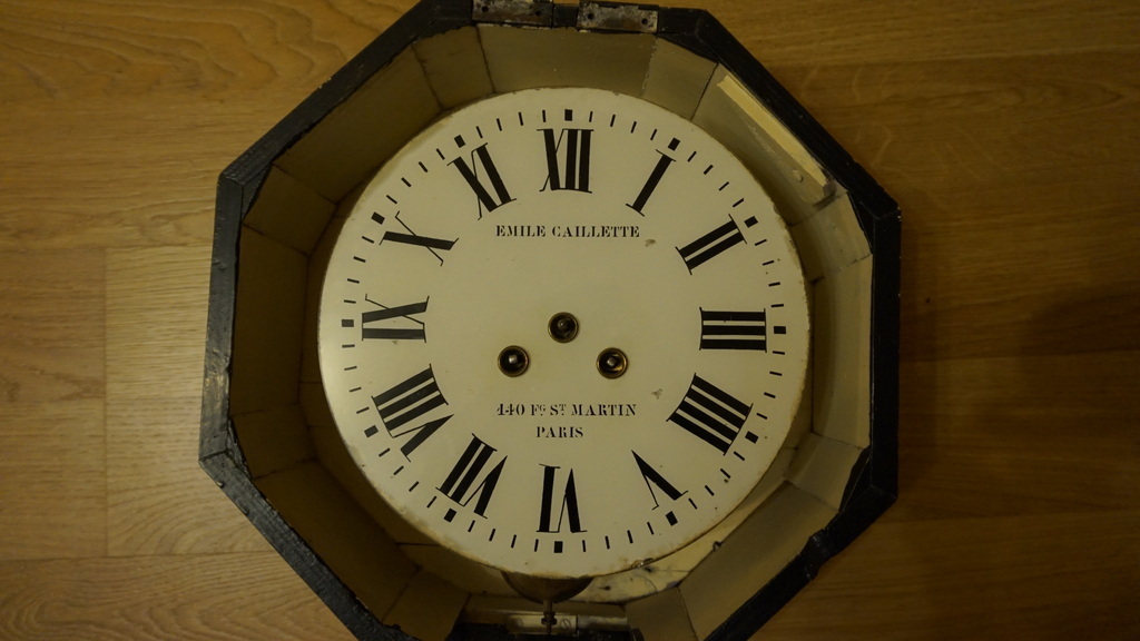

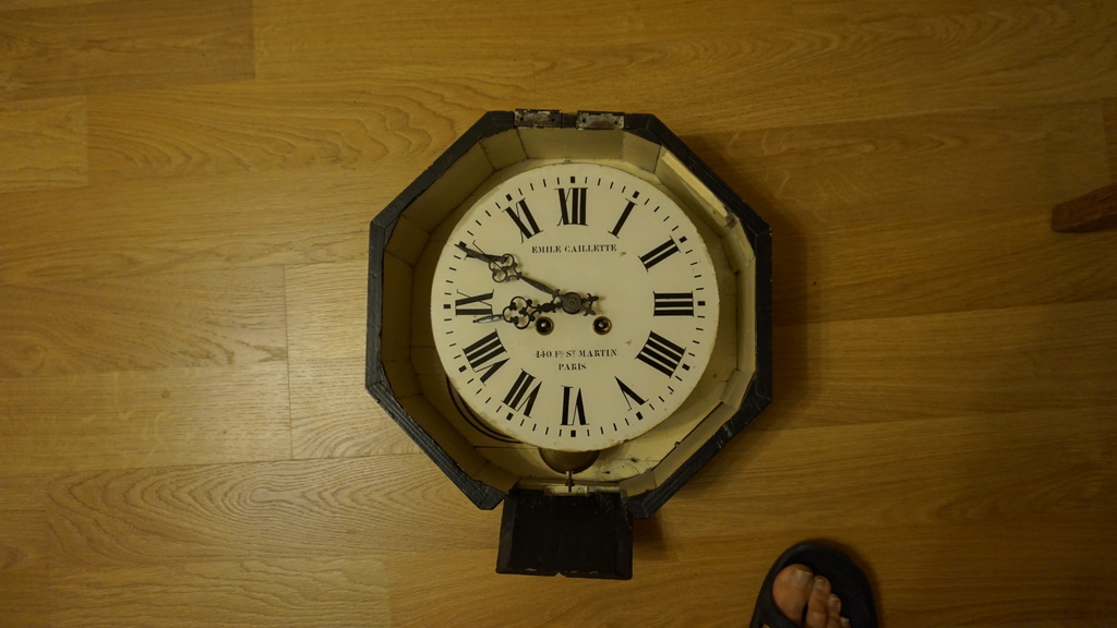

Всем доброго дня. Помогите определить дату производства. На механизме надписей нет. Есть цифры 18 и 61375.

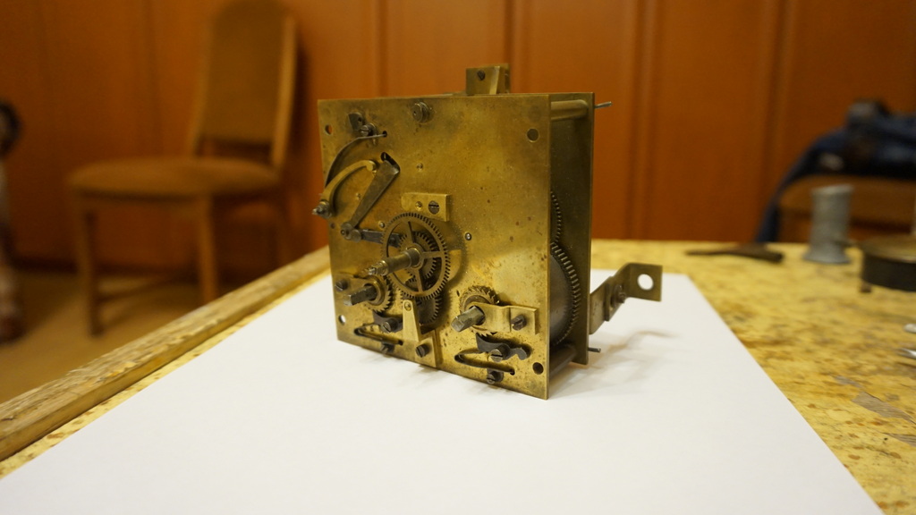

Полагаю, что это название на циферблате - имя владельца и адрес. Часы, вероятно висели в магазине или аптеке.
Механизм агрегатами напоминает FMS (? Германия) 1890х годов, 18см - длина маятника. Остальное - серийный номер.

Согласен, скорее всего FMS, собранный в часы во Франции. Нужно фото механизма сверху, чтобы можно было сказать наверняка.
Имя на циферблате (Emile Gaillette - Эмиль Галлетт с ул. Фобур Сен-Мартен, 440 в Париже) может быть с большей вероятностью именем именно сборщика, мелкой часовой мастерской или часового торгового дома.

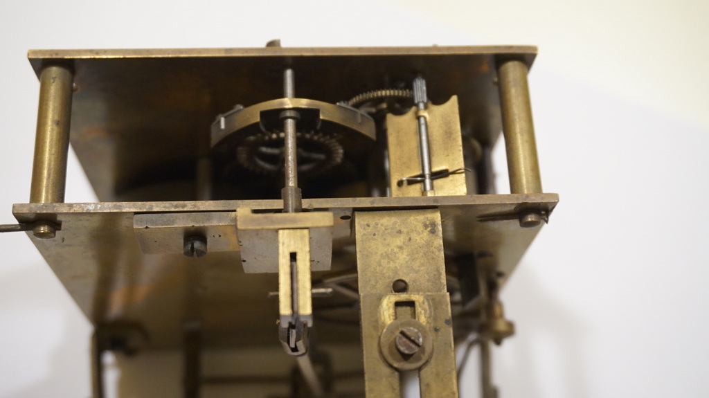

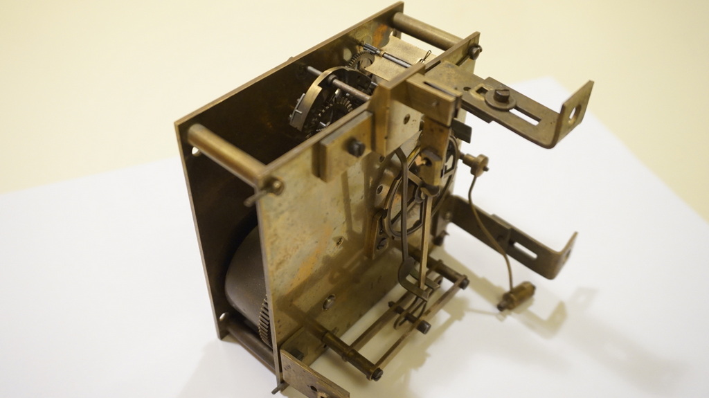

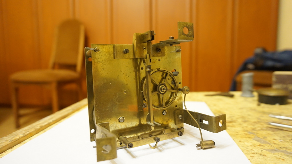

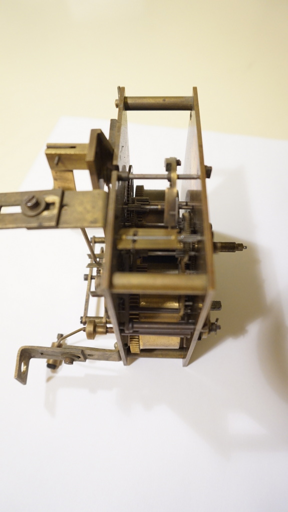

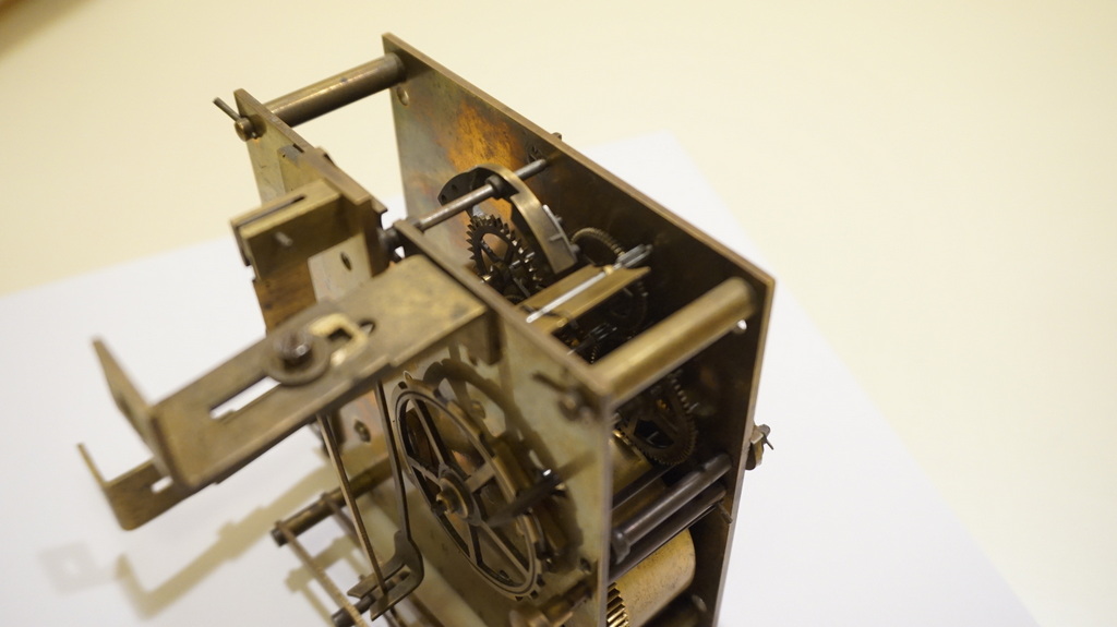

Фото сверху.

Анкерная скоба развернута палетами к циферблату, точно FMS.
